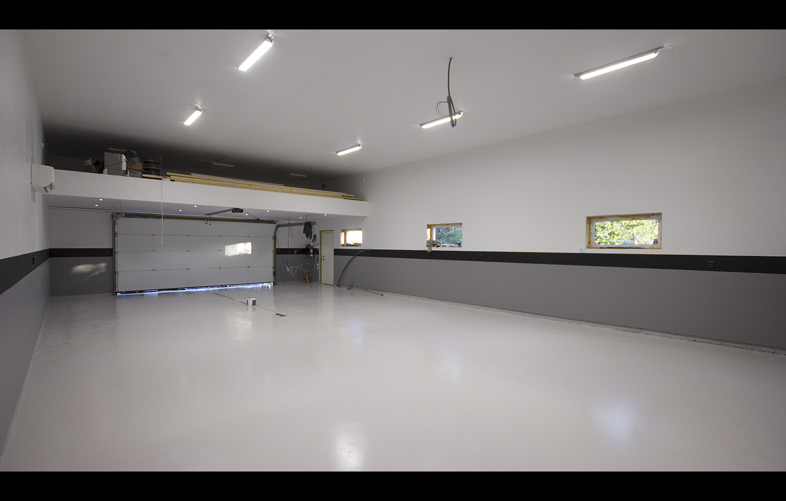

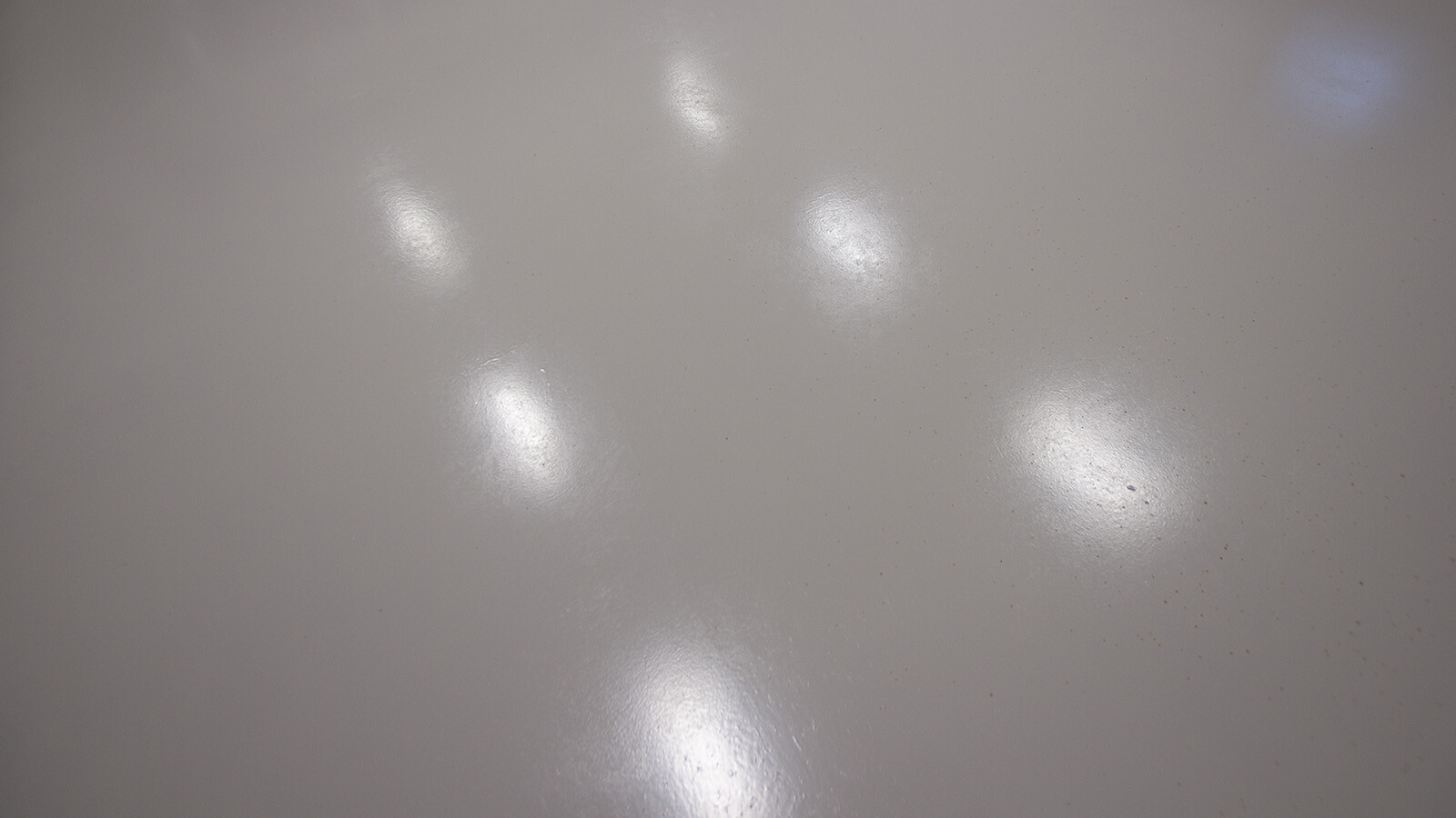

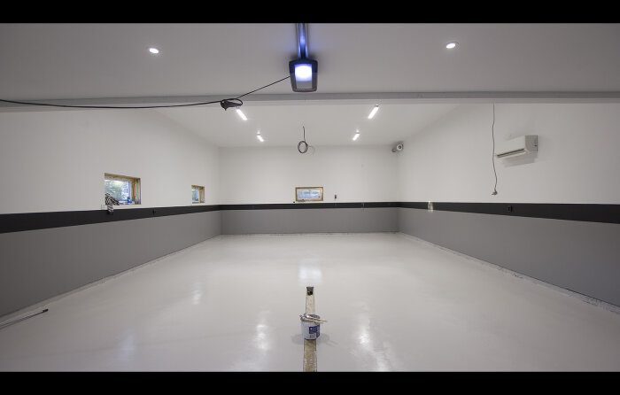

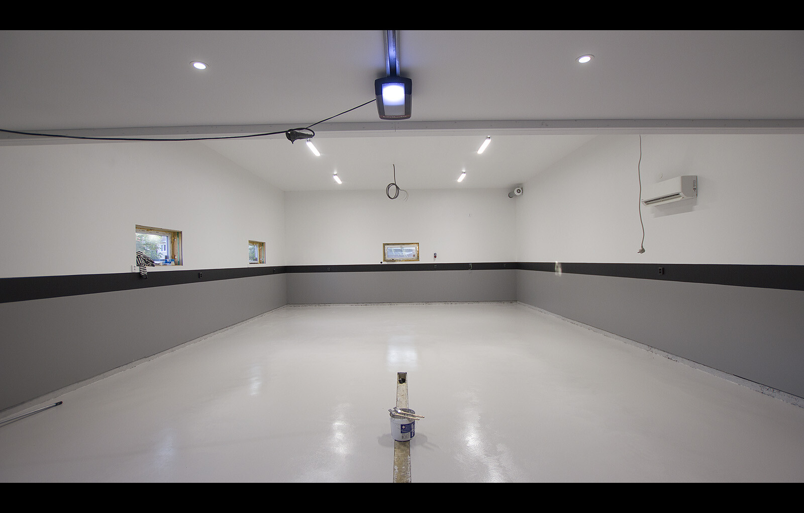

Hällde ut färg och rollade, verkar funka fint. Spädde ut första lagret med 20% och visst sög betongen. Såg ut som att golvet enbart var dammigt. 2a lagret la jag outspätt, och även det verkar ha funkat.
Körde upp 3 burkar igår på första lagret, då hade jag ca 20-25m³ kvar så jag sparade den biten tills idag så jag kunde påbörja en ny burk för andra lagret. När jag kom till den biten som var kvar så körde började jag buken outspädd sen spädde jag ut resten i burken och la första lagret på den biten som var kvar. Har 1 burk kvar och den bör räcka för andra lagret för den resterande biten. Så jo, 8 burkar verkar räcka för mig
Fick det sista målat idag så nu ska det härda några dagar innan jag börjar ställa in saker. Lägger man ner tid på golvslipningen så går det absolut få till en grym yta på färgen. Lite här och där ser det lite sådär ut men helheten funkar.
