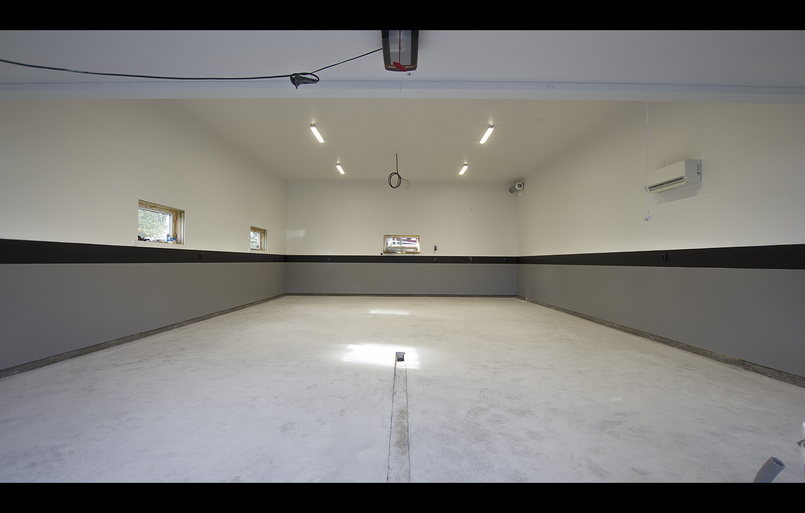

Nu är allt kopplat inför matningen av bygget.
Köpte Julas LEDpaneler till loftet. Kunde vart bättre spridning för de 110cm i höjd men det funkar.
LANkabeln är förberedd och dragen med.
Så nu väntar jag på att polaren - som jobbar som elektriker - kommer och kopplar in matningen. Helgen nästa vecka så ska jag låna golvslipen, efter det är det dags att måla golvet. Sen är det mest lister, foder och fönster-/dörrsmyg som ska dit, sen får nog nästan garaget anses som "klart".
Sen är det inredningen kvar, och kommer fortsätta att uppdatera tråden ändå. Har ju carporten kvar med.

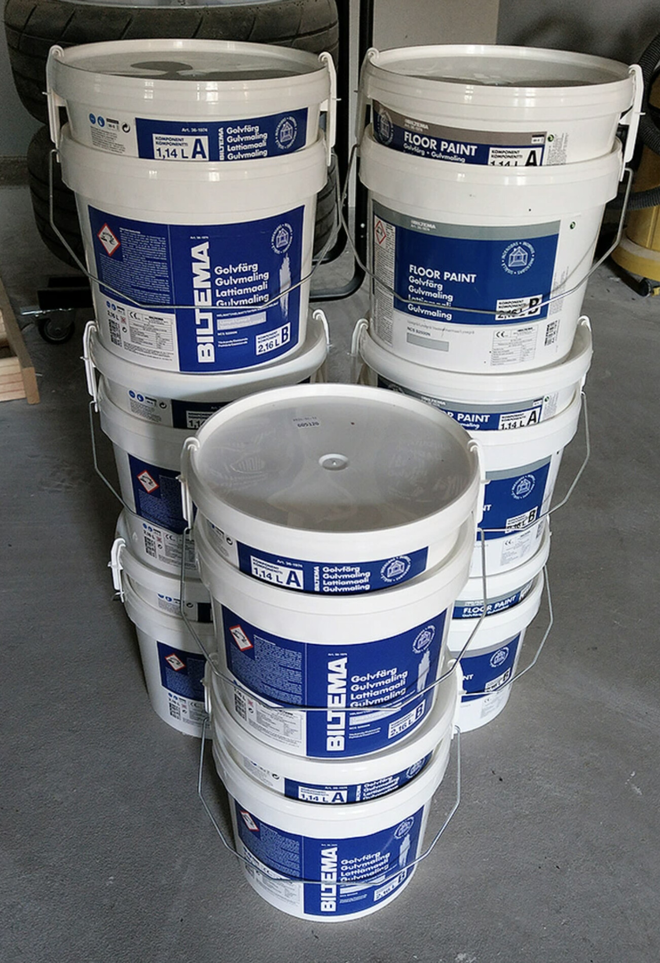

Imorrn är det dag att börja måla. Dammsugit 2gånger idag, men ska nog göra det en gång till imorrn.
Ska ju köra med 4st burkar på raken, vänta 12 tim sen köra 4st burkar till..
Funderade bara på hur jag ska göra med rollers. Står ju "Använd blandat material inom 1 timme". Men kommer ju inte hinna måla alla 4 burkarna på 1 timme. Ska jag byta rulle efter varje burk för att vara på säkra sidan eller tar det längre tid för färgen att härda om man har mycket färg, så som i en roller?
Likaså färgtråget, lär ju bli så att färgen från första burken härdar där i innan jag kört igenom 4 burkar.
Och vanligt kranvatten som gäller för spädningen av första lagret?

Tar målningsjobbet längre tid än 1h så kanske du ska bunkra rollers.
Du kan späda med kranvatten.
Fick tips av en som målade 130 kvm att späda färgen även för 2:a lagret , färgen flöt ut bättre framför rollern.
Måla inte med stängda dörrar , du får en matt yta då + låt det härda med öppna dörrar .
Pratade med en som målat och härdningen är ingen fara i rollern. Ska funka att köra 4 burkar i sträck. Antingen häller man en sträng med färg på golvet och rollar ut den, eller så doppar man rollern i burken. Tror jag doppar, känns som att man får det jämnare då.
Målar med allt öppet, både port, dörr och fönster. Sen får fönstret vara öppet och porten stå typ 1 dm öppen med.
Ställer värmpumpen på torkläget med.
Har jag inte tänkt på att späda andra lagret också. Kanske funkar bättre. Frågan är då vad för effekt det får på 2a lagret.. Inget kanske?
