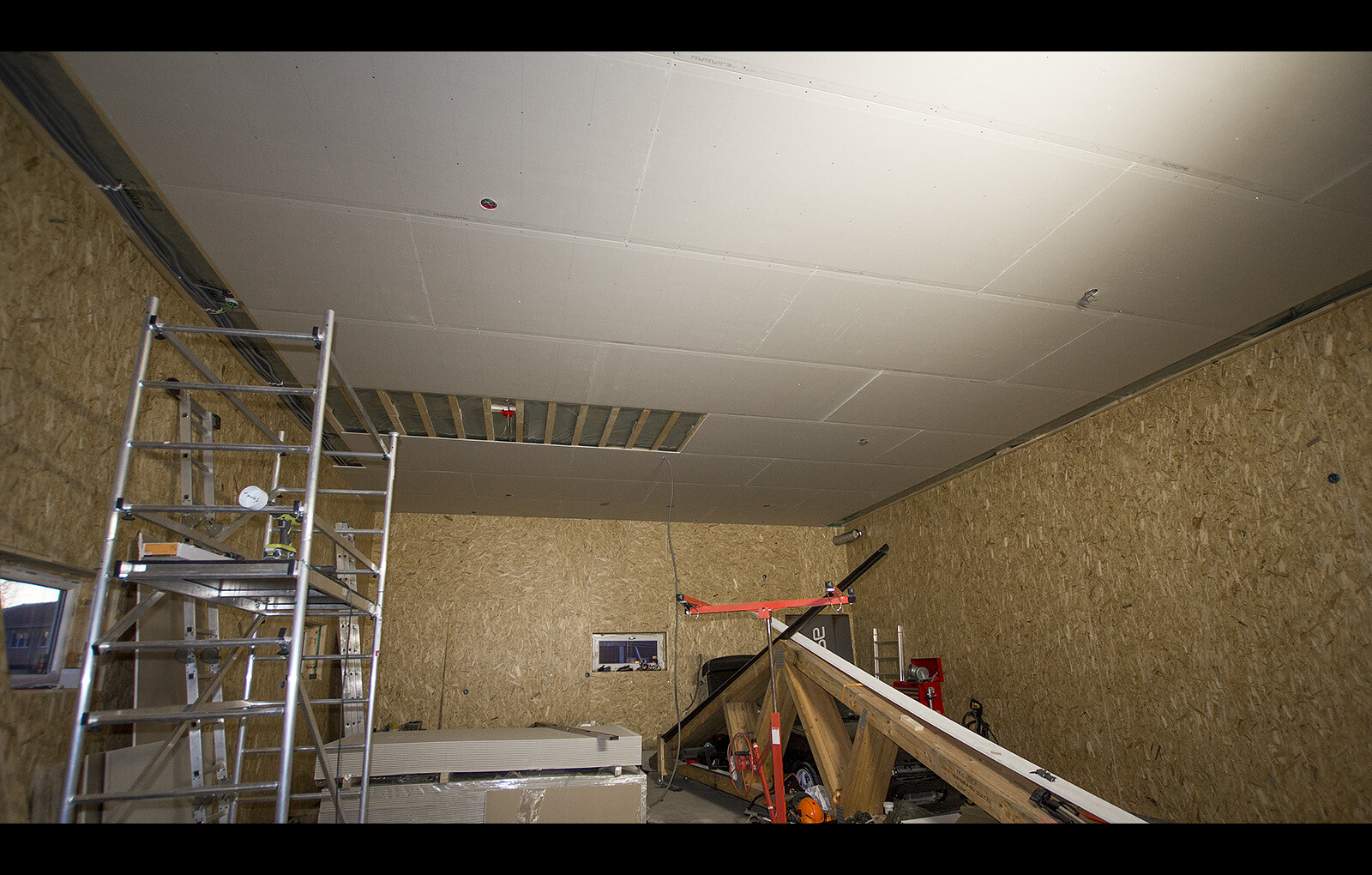

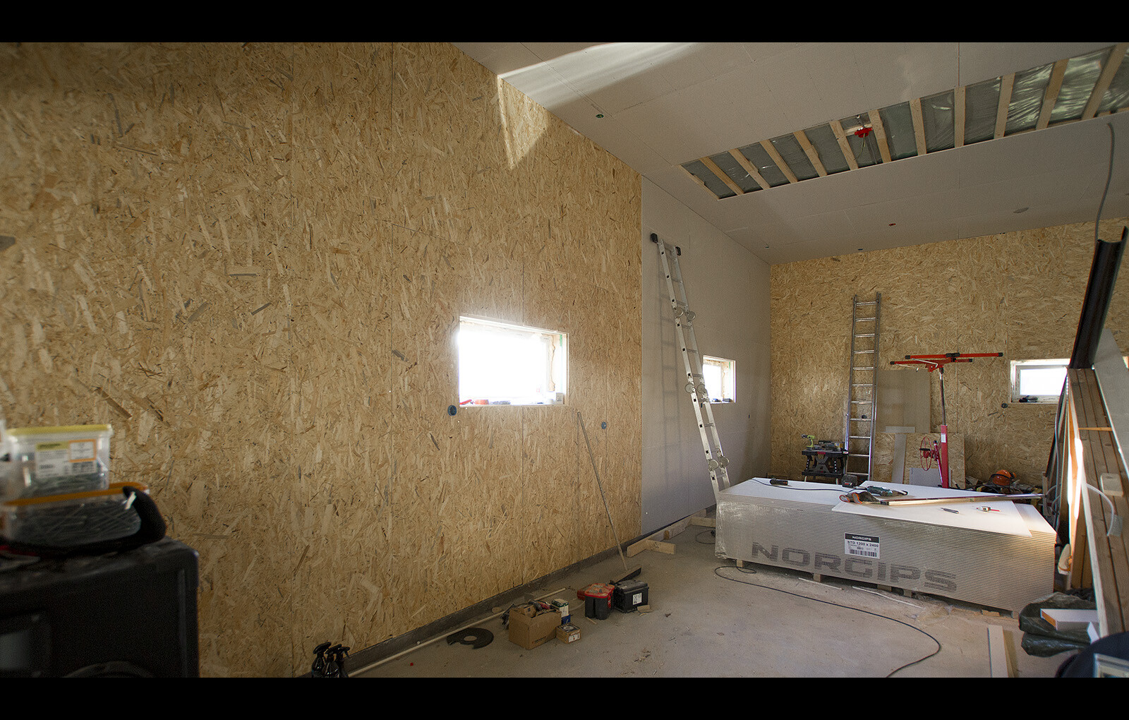

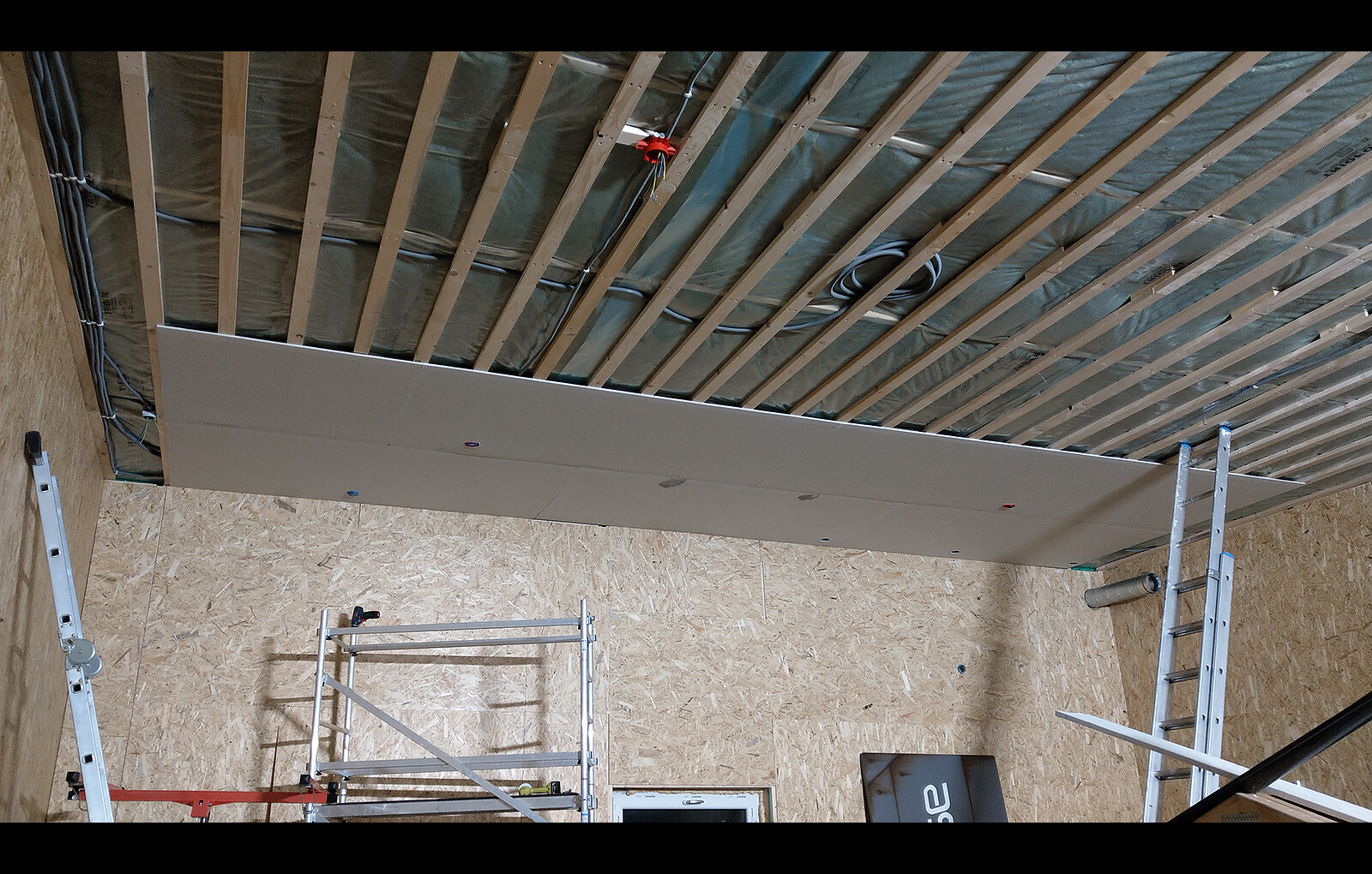

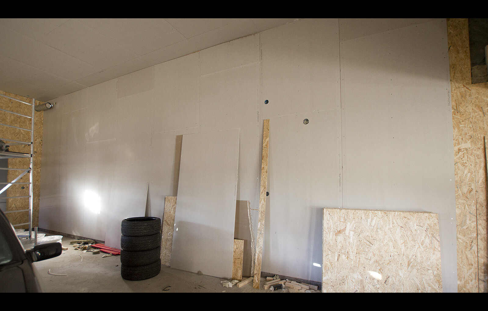

Nu är all OSB uppe, förutom uppe på loftet, men det tar jag senare. Är inte helt färdigplanerad där.
Fixade genomföringen för LVP. Installatören tycke att vi skulle köra elmatningen på utomhusdelen så vi kunde sätta någon säkerhetsbrytare där. Så förberedde det med.
Nu är det "bara" att börja med gipset. Ska få ihop min bil som står där inne med innan, sen göra små förvaringsställningar utanför för att förvara lite oömma prylar för att få golvet mer fritt inför takgipset.
