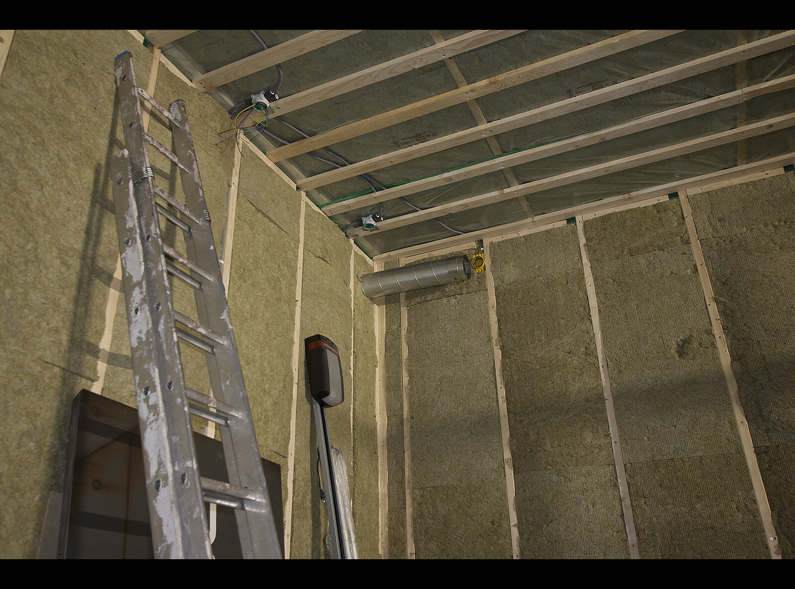

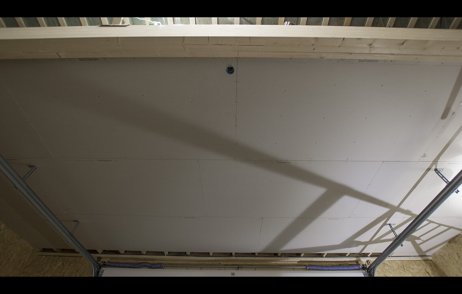

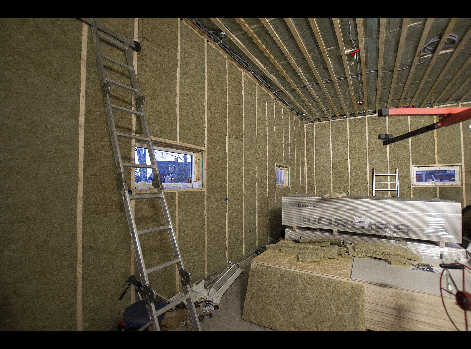

Fått upp 45isolering och OSB på väggarna och gips under loftet i helgen. Tänkte att jag koncentrerar mig lite att få den lilla biten klar så man får upp lite motivation och fortsätta med resten :) Som glad novis som konstant lär mig så är jag nöjd med mig själv!
Fick låna en skruvautomat av en känning och det är man ju grymt tacksam för kan jag ju säga...

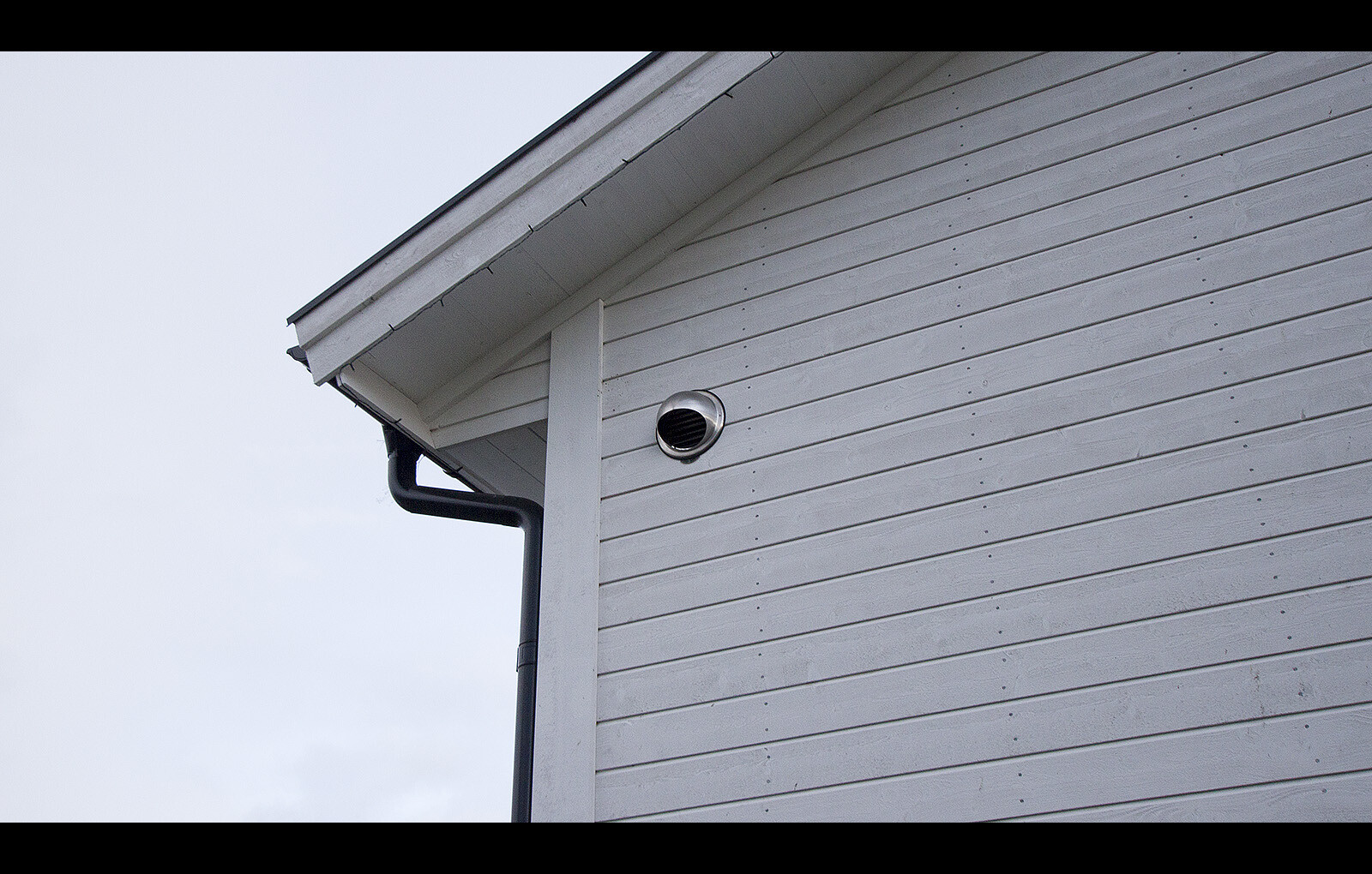

Är typ klar med all isolering, är bar uppe på loftet och runt där luftvärmepumpen ska sitta. Väntar lite på att för fram vart man ska göra ett hål för sammankopplingen av inner och utedel. Annars jag har gjort hål för fläkten och satt upp ett rör och huven. Dragit elen till den med. Ska kunna sättas på med en timerknapp vid arbetsbänken.

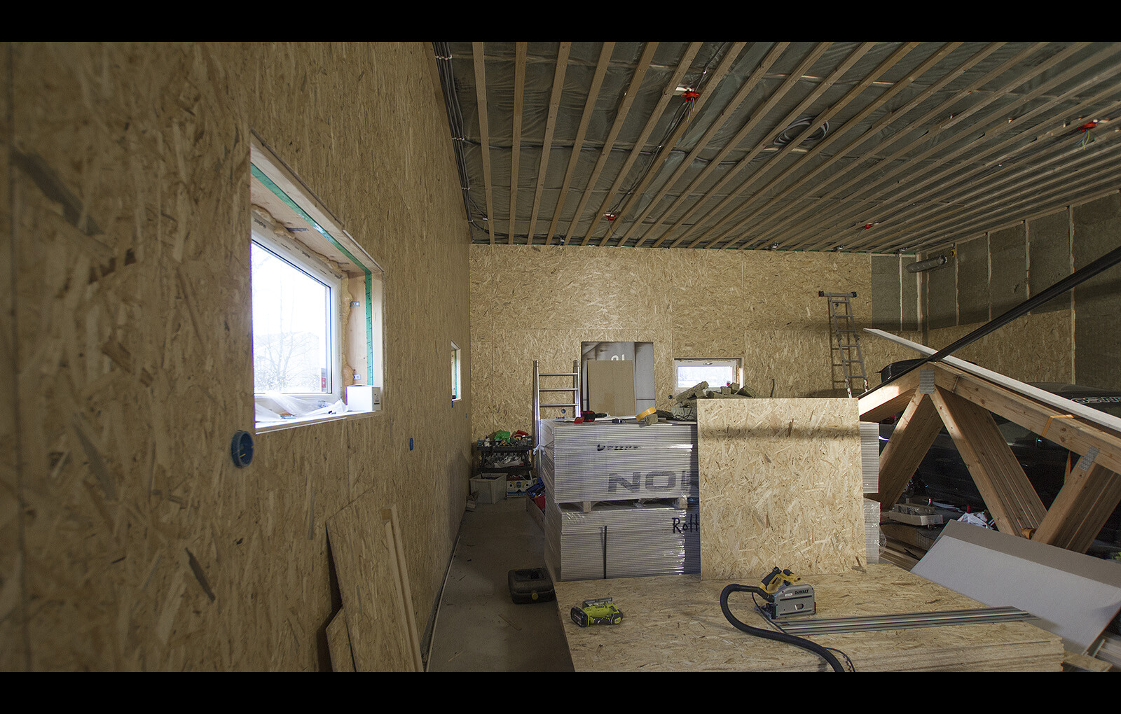

Nu är det väl bara att köra på med OSB och se glad ut.

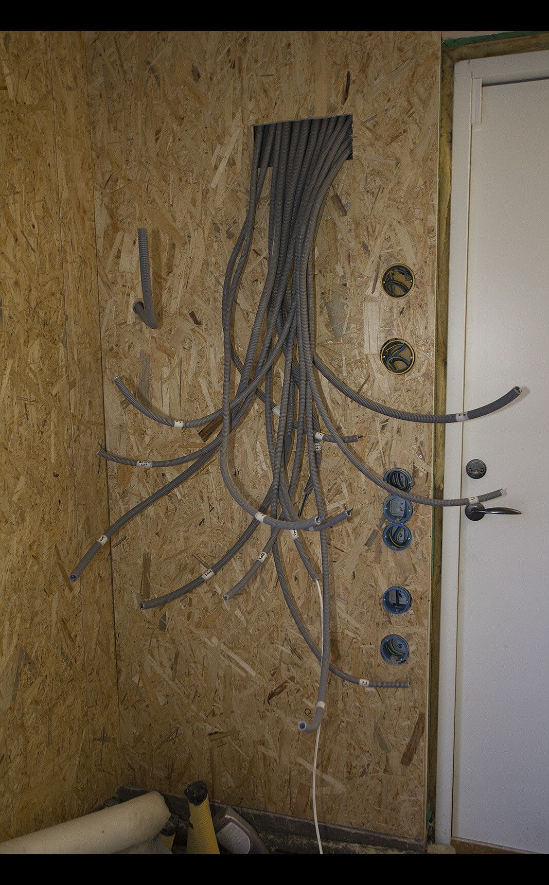

Gjort en förlängning till skivlyften med så nu räcker den hela vägen upp i taket :)
  • Installation under arbete: kablar och rör på spånskiva, genomföringshål, ouppackade delar, dörr till höger.
  • Byggarbetsplats inomhus med isolering, stegar, trästomme och material märkt "NORGIPS". Oavslutat konstruktionsprojekt.

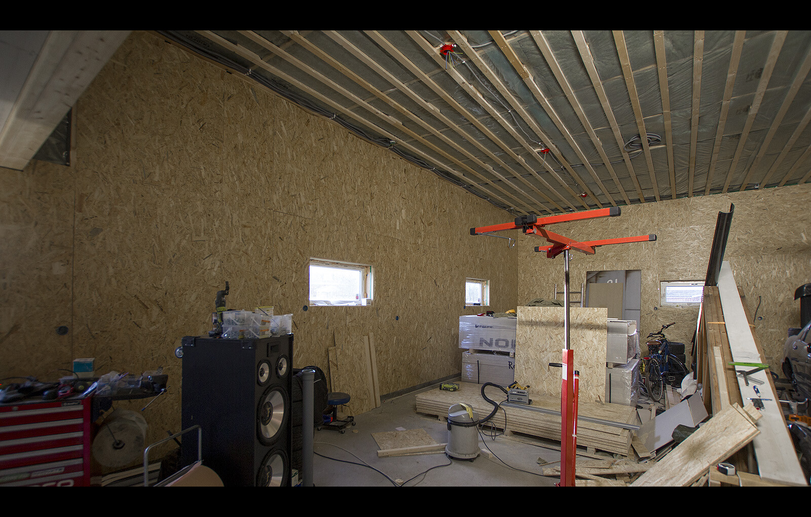

Svenskt rekord i antal borrade hål i samma osb-skiva! Bravo!
Tomture61 och 1 till
Tack! Kände lite i samma banor där...
Fått opp lite med OSB. Känns helt plötsligt som att det blev lite större :)
  • Byggarbetsplats inomhus med OSB-väggar, byggmaterial, verktyg och oisolerad takkonstruktion.
  • Oorganiserad verkstad, trä och verktyg överallt, pågående arbete eller renovering, spånskivor på väggar.

Började fundera lite om man ska börja med gipset i taket eller väggarna först? Spelar kanske ingen roll?
Sen om jag tvunget ska sätta gipset så det skarvas vid en regel eller om det "räcker" med att man fäster gipset i OSBn? Så jag inte behöver anpassa skivorna så det hamnar vid reglarna.
Tänker att gipset är ju ändå bara ett ytskikt. Allt man skruvar upp på väggen hamnar ju ändå i OSBn som håller uppe allt. Reglarna kommer man ändå inte se genom gipset då det ska spacklas och målas.

Det mest korrekta är att börja med taket först av den enkla anledningen att det är lättare att gå mot med vägggipsskivan mot takgipset för att få det så tätt som möjligt. Har man otur man kan åka på glipor som kanske inte täcks av taklisten. Men det spelar inte så stor roll och även om det skulle glipa lite mycket så går det att lösa ändå.
Det räcker att fästa gipset i OSB, du behöver inte genomskruva det till en regel.

Ok låter vettigt.
Då gör jag som så att jag köper nån låda skruv till och sätter OSBn i fler sen skruvar jag gipsen enbart i OSBn.
Då tänker jag bara på smidigast sätt att få upp gipset alltså.

Igår hade jag besök av en värmepumpsinstallatör. Han installerar just Panasonic och är Pro Partner. Jag hade ju snöat in lite på HZ25 men han tyckte att den var lite väl lyxig med tanke på i vilken miljö den ska sitta i. Det blir nog en NZ25 ist. Den är billigare, gör jobbet och har WiFi. Lär spara 1500-2000 kr med totalt.
Hej
Luftvärmepumpen, hur gjorde du genomföringen på ytterväggen? Diameter? Material? Är det spiroröret man ser på en av bilderna?
Jag har inte gjort det ännu. Har köpt ett avloppsrör i 75mm som jag ska sätta som genomföring. Lätt lutande utåt.
