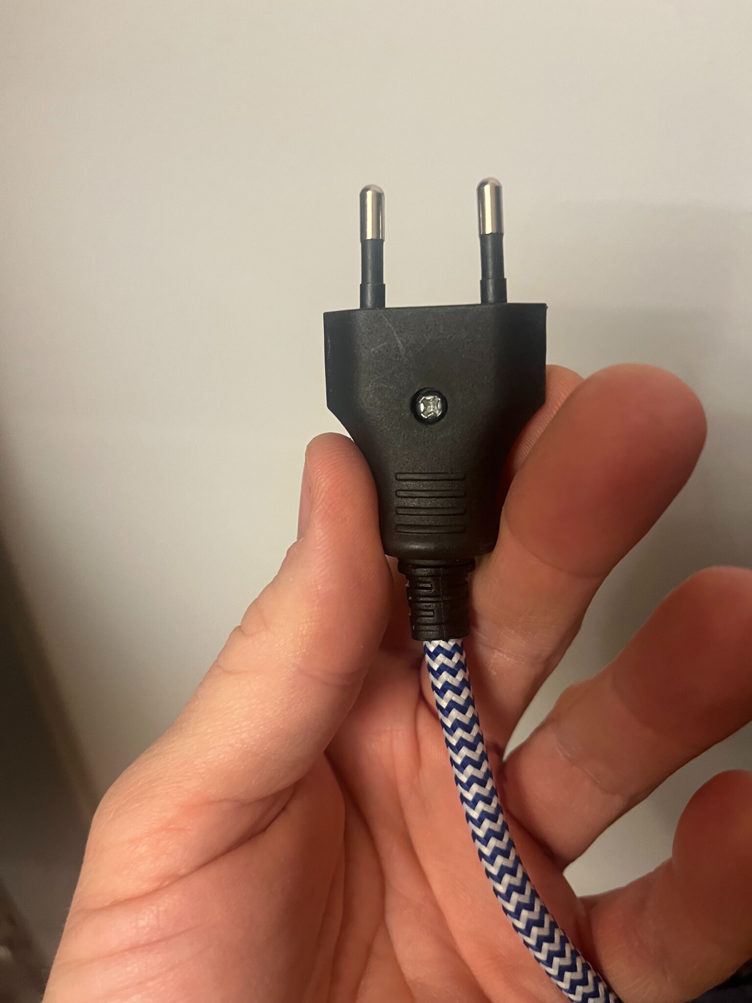

Men hur funkar detta i så fall med alla de snygga textilsladdar man ser i lampaffärer?
Ta denna som exempel: https://www.lampsladdar.se/sv/artic...BwE&gbraid=0AAAAAokPNrosqi8DqRehv5aPOzGR5jrXA
Där står det tydligt att den bara säljs färdigmonterad på sladd. Beror det på att det är en euro-kontakt? Och vad skiljer i så fall den från denna: https://www.lampsladdar.se/sv/artic...BwE&gbraid=0AAAAAokPNrosqi8DqRehv5aPOzGR5jrXA
Den är 10 A, det ser jag ju skiljer, men i min värld (som icke-elektriker ska ju sägas) är kontakterna rätt lika. Så om jag vill ha en "egen" lampsladd i textil med en strömbrytare på, säg att den gamla sladden är borta, får jag göra det på något annat sätt än genom att köpa ett färdigt sladdställ?
Hobbyelektriker
· Värmland, Molkom
· 26 987 inlägg
Det funkar väl bra me en textilfläta över lampsladden. Vad undrar du över?
"Denna" stickpropp får inte säljas lös i Sverige. Elsäkerhetsverket har inte förtroende för att svenska folket monterar en sådan korrekt. Det är därför de endast erbjuder montering av sladd.
"Denna" (2) stickpropp kanske är den Italienska varianten. Den får inte heller säljas i Sverige, tror jag. Kanske finns det kryphål då vi egentligen inte får förbjuda elmateriel från EU.
Egentligen inte. Du kan så klart välja att jorda lampan och använda en lös jordad stickpropp.D DDD80 skrev:

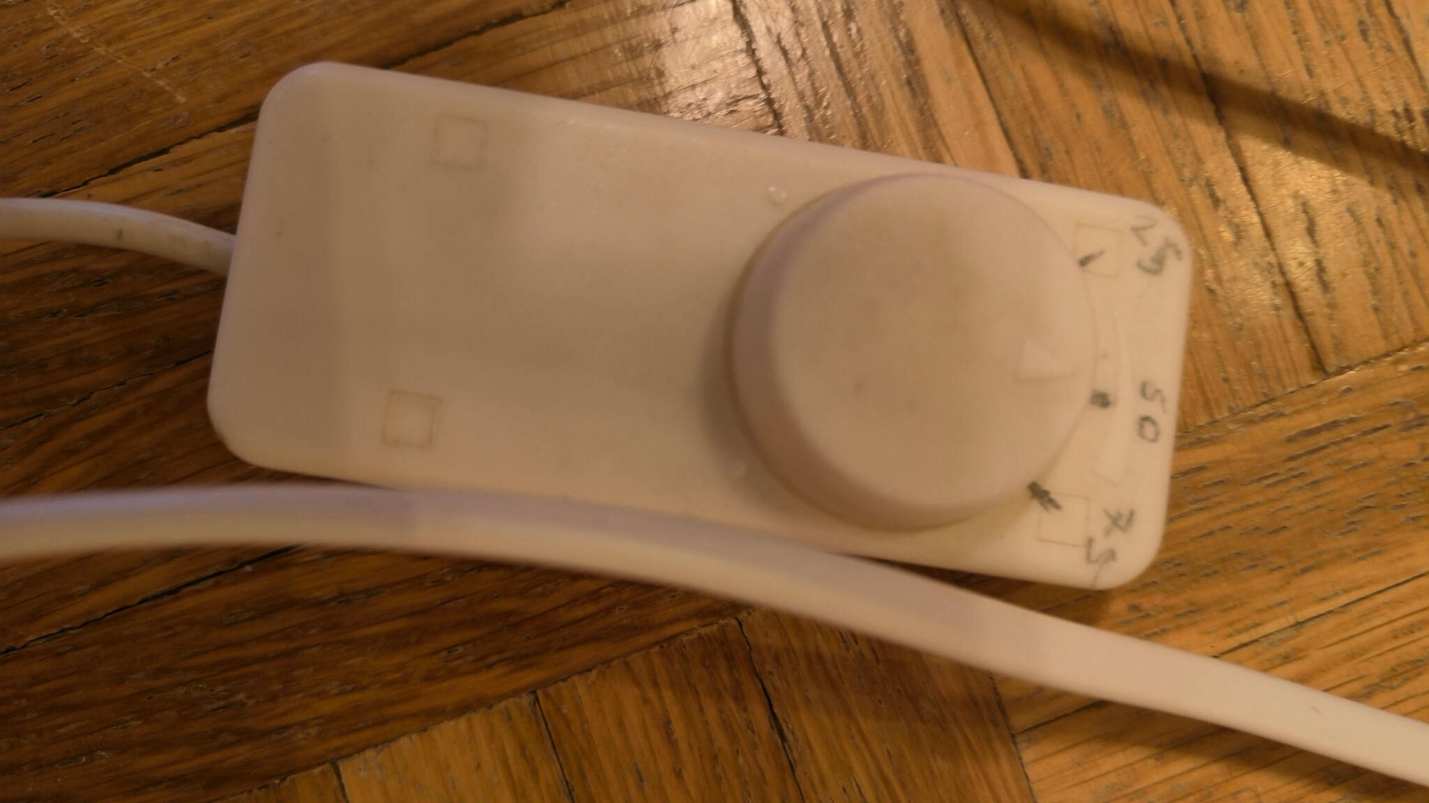

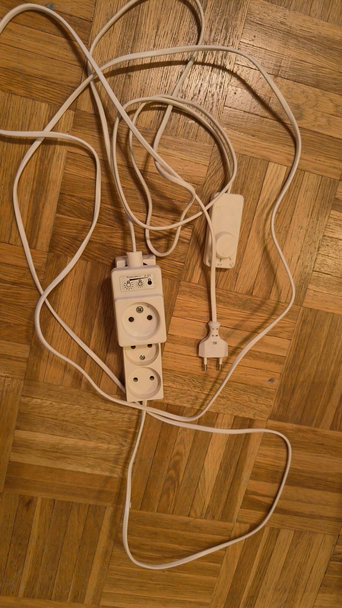

Här är hela rasket nu.
Jag använder detta pga att jag vill använda en gammal dimmer till ett av mina jul-ljus!
Må vara olagligt.
Men dessa glöddimmers lär man nog inte ens kunna köpa i affären nåt mer!
Jag köpte en från Ikea (som var av dålig kvalite) som inte längre finns i sortimentet.
Idag skall ju allt vara smarta hem lampor som kräver dittan och dattan.
Känns lite "B eller C" behöva köpa en smart lampa Made in P.R.C. som sen håller max 2år antingen tekniskt eller så dödar man den genom att byta standard, abbonemang eller att molntjänsten går helt ner!
Därav föredrar jag gamla analoga grejor!
Må vara olagligt.
Men till exempel denna - som jag har på kontoret till en lampa - är alltså egentligen olaglig (har gjort den själv)?C cpalm skrev:
Ja, sen kan man ju diskutera hur olagligt det i praktiken är att bygga och använda en sådan pryl för enskilt bruk. Men stickproppen uppfyller inte kraven och får inte säljas här som jag förstått det.D DDD80 skrev:
Ok, köpte den från Amazon men det förändrar kanske inte saken: https://www.amazon.se/Bachmann-900-...bachmann+euro+sva,home-improvement,212&sr=1-1C cpalm skrev:
Men alltid bra att veta vad man får och inte får (och bör och inte bör) göra.
Lite intressant är det ju att det är en europeisk "tillverkare" som intygar att produkten uppfyller regelverket:
https://asset.conrad.com/media10/ad...4-euro-connector-plastic-230-v-black-ip20.pdf
