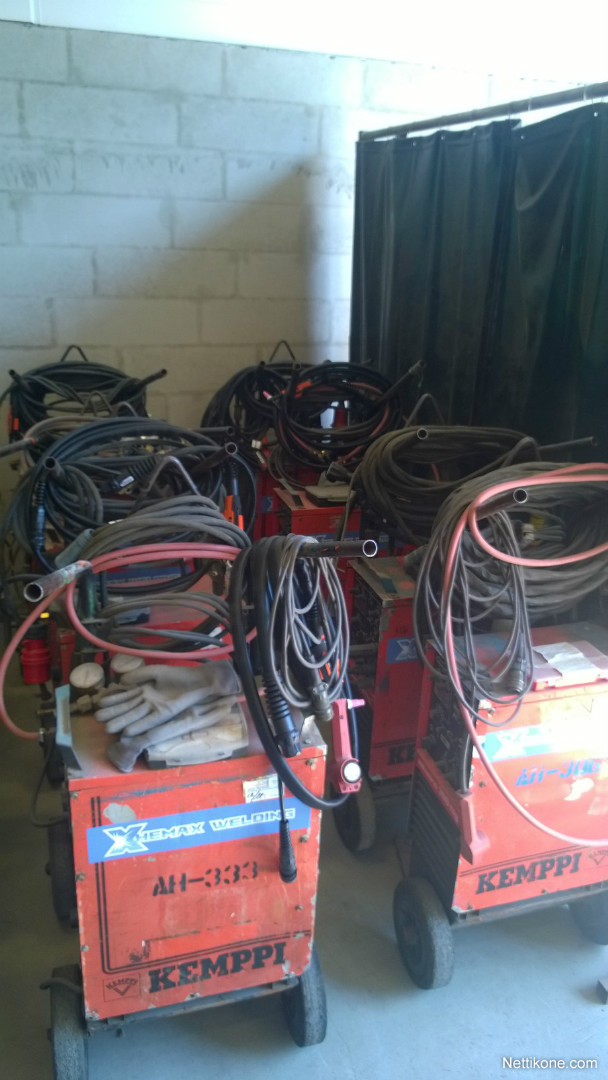

Nu har jag hittat en beggad svets till... Ingen som visste så mkt om ESAB men säljaren sket i att svara. Så nu kollar jag en Kemppi Minarc 300 TIG.
3-fas 1990-tals proffsmaskin, TIG och MMA funktioner, DC endast, skrap och HF tänding för TIG, slope funktioner, pulsfunktion finns som tillvall. Kommer med kärra. 270A max för MMA och 280A för TIG. 100% intermittens vid 170A och under. Jag tvivlar mina behov går över 150% 99.99% av tiden. Ser ut att vara proffsigt designad, skyddsfilter på luftintaget så den borde inte vara fördärvad av verkstadsluft på insidan.
Priset 500€ + frakt. Det är ett svetsföretag i h-fors som säljer sitt lager med gamla maskiner, dom har 9st likadana maskiner. Dom testar maskinen att den funkar innan dom skickar ut säger dom.
Vad tror ni om detta? Fått ett bra deal på en ny kemppi minarcTig 200 EVO också men det är ändå typ 1000€ mera.
Det är ESAB eller Kemppi som gäller för min del, eller andra kvalitétsmaskiner som Fronius. Typ stahlwek och liknande ser aldrig insidan av min verkstad.
Några åsikter om denna maskin? Jag är allvarligt frestad....

Känns spontant som ett bra köp. Jag tror att Kemppin jag har hemma (Hilarc 250) är föregångaren. Jag betalde 4500:- för den när jag köpte den begagnad av en privatperson på Blocket för 6 år sedan. Reglage och symboler ser likadana ut, men min har TIG-tillsatsen i en separat låda ovanpå. Tror den jag har är från sent 90-tal.
Med tanke på åldern så är det väl service och reservdelar kan vara knepigt att få tag på. Kempps återförsäljare här i Sverige var i vilket fall väldigt hjälpsamma när jag köpt min svets och behövde få tag i manualer och tillbehör. Tyvärr hade då just slängt lådvis med gamla prylar till just den serien av svetsar.
Jag fick för två år sedan byta en trasig thermosensor (PTC-motstånd) i transformatorn samt några kondensatorer som torkat, men sen gick den som en klocka igen.

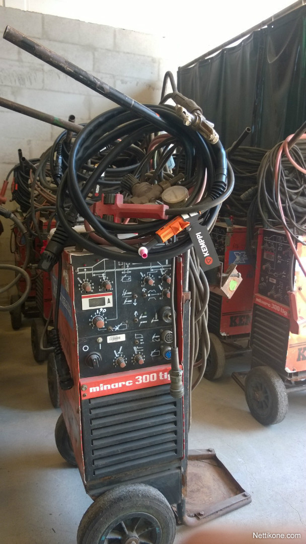

Det ser ju ut som om fjärrkontroll och handtag/munstycke är nya på den översta bilden. Kolla vilket skick det är på tillbehören på just den svets de skickar till dig. Likaså om regulatorn är OK och vilken typ av skyddsgas den är avsedd för.

Komponenterna är rätt enkla och går att köpa på t ex ELFA. Problemet är att felsöka utan detaljerat kretsschema och manualer. Just delarna kring styrningen av TIG och regleringskretsarna för styrningen av tyristorerna är inte helt enkla. Verkar vara många reglerloopar med OP-förstärkare.
Det ser ju ut att följa med både regulator och fjärr. Det ju tillbehör som kostar en del (om du jämför med en ny). En ny Minarc TIG är ju en-fas och mindre.
Är den fullt fungerande tycker jag 500 låter som ett bra pris. Det är ju ingen dålig maskin. Reservdelar borde väl inte vara problem till en märkesmaskin.
