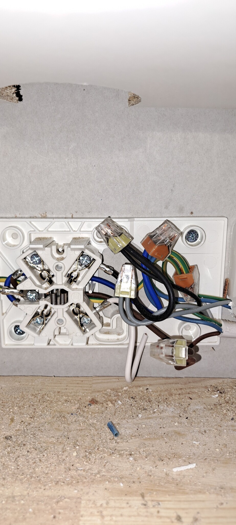

Perilexuttaget har endast 2 faser Brun & Svart den Vita är oansluten. den Gråa går till 1fasuttaget.
se till att koppla stickproppen rätt.
handen mitt i tummen och 1 till
Läs vad bhus2021 skriver. Den ljusgrå ledaren till perilexuttaget är inte inkopplad, den ligger löst. Den bör egentligen åtgärdas. Men man behöver heller inte bry sig utan koppla de två faserna till hällen så att de hamnar på de två översta polerna på perilexuttaget såsom det är vänt på bild.
De dubbla neutralledarna i sladden anser jag bör lösas i hällen om det går att komma åt att göra på ett bra sätt. https://www.byggahus.se/el/koppla-in-spis-hall-eller-ugn#16731-tvafas-230-v-eller

Tack för svar. Jag har kollat lite noggrannare:
- Vit sladd från perilex är avklippt som synes på denna bild.
- Grå direkt till uttag som går till ugnen. Denna är på rad 9 i schemat. Rad 13 I schemat går till en annan ugn, kombinerad mikro/ugn som står på annat ställe.
- Blå går ut från sladden, och delas sedan till både perilex- och ugnsuttaget.
Jag tolkar er som att det då funkar prima om jag:
- Delar på brun och svart
- matchar färg i stickproppen med uttaget.
  • Elcentral med flera kablar och kopplingar, en vit avklippt sladd syns tydligt och dammigt golv. Lös koppling till perilex och ugnsuttag.

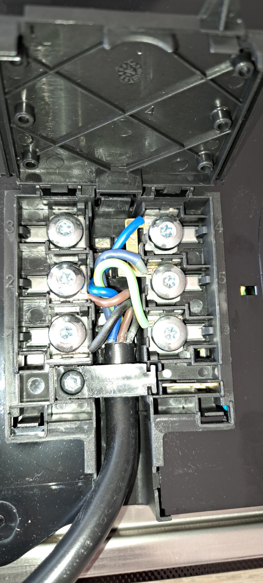

Från undersidan av hällen.
  • Elektriska anslutningar och färgkodade kablar på undersidan av hällen.
  • Illustration av elektriska anslutningar och installationsinstruktioner under en häll, visar kablar och momentvärden.

Frågan som kvarstår är vilken dvärgbrytare som faktiskt går till din ugn idag, eftersom den gråa från femledaren inte går till perilex utan till uttaget bedvid så misstänker jag att den dvärgbrytare som är markerad Ugn inst anväds alls, utan det är en av de tre som är märkta spishäll som används till ugnens uttag. Prova att slå av och se.
parom
Exakt, skrev om det ovan men det var mycket text.
Rad 13 märkt ugn avser en annan kombiugn.
Rad 9 går till vanliga uttaget bredvid perilexen, används till vanliga ugnen.

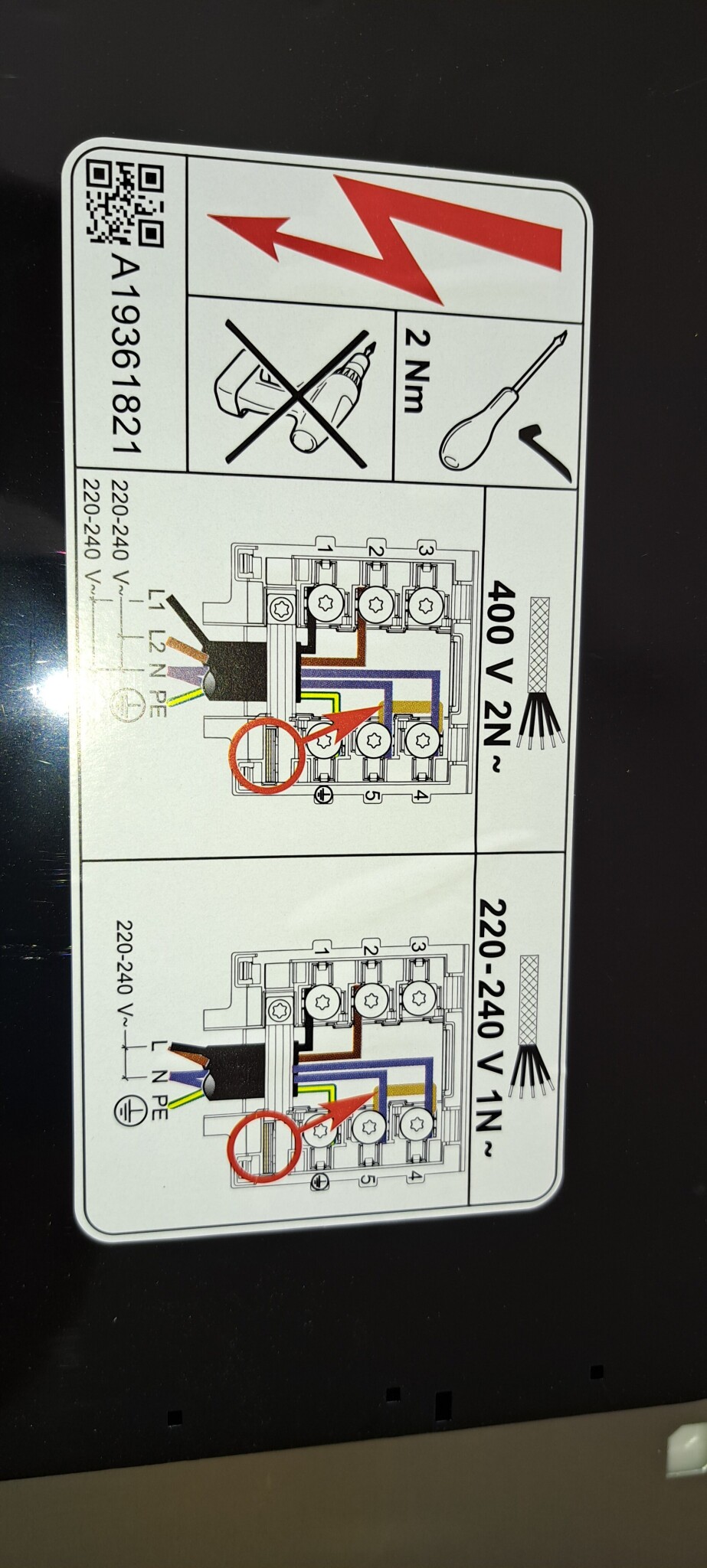

Min åsikt kvarstår, och det visar sig att det även är lämpligt då bygeln redan sitter på plats. TS kan då följa anvisningar i spisbibeln och slippa risken med att försöka knö in två ledare på N-plinten i stickproppen.
Bo.Siltberg Bo.Siltberg skrev:
Det var därför jag skrev att det var min åsikt och att man endast skulle röra plinten i hällen om det går bra.
Du menar lossa de blå bakpå hällen, ta bort den gula bygeln märkt k4 och skruva tillbaka? (Inser att jag kan läsa anvisningen medan jag skriver detta :) )

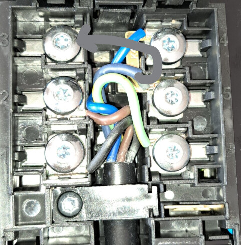

Det är så här som jag rekommenderar att du gör.
I hällen flyttar du på den grå ledaren (med blå slang över sig) till plint 3 uppe till vänster i bild.
Elektrisk kopplingsplint med flera färgade kablar, inklusive en blå och en grå kabel. Grå kabel markerad för flytt till plint 3.

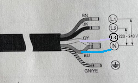

I stickproppen klipper du isär blå och grå och kopplar grå till L3 och blå till N. Obs att L3 här är det stift som är nere till höger på din bild av uttaget där uttaget ligger på sidan.
Elritning med kablar där en grå ledare flyttas till plint L3 och en blå till N.
Du kan med fördel klippa bort ändhylsorna på de andra ledarna också. Då kan du korta av ledarna till lagom längd i stickproppen. Det är alldeles för långa just nu.
