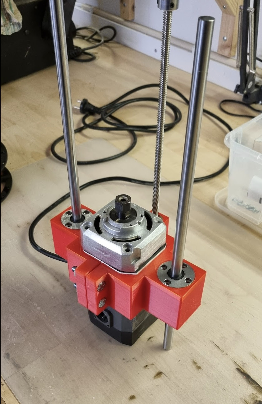

Det finns mängder av trådar om hemmabyggda fräslyftar, så varför inte skapa en till tänkte jag
Jag har länge varit sugen på att bygga ett fräsbord med en lyft och bestämde mig för att utgå från en gammal överhandsfräs från Clas Ohlson som bara stod och samlade damm.
Jag slaktade den helt och hållet tills endast själva fräshuset fanns kvar. Strömbrytaren fimpade jag också och lödde om så att maskinen startar så fort sladden kopplas in.

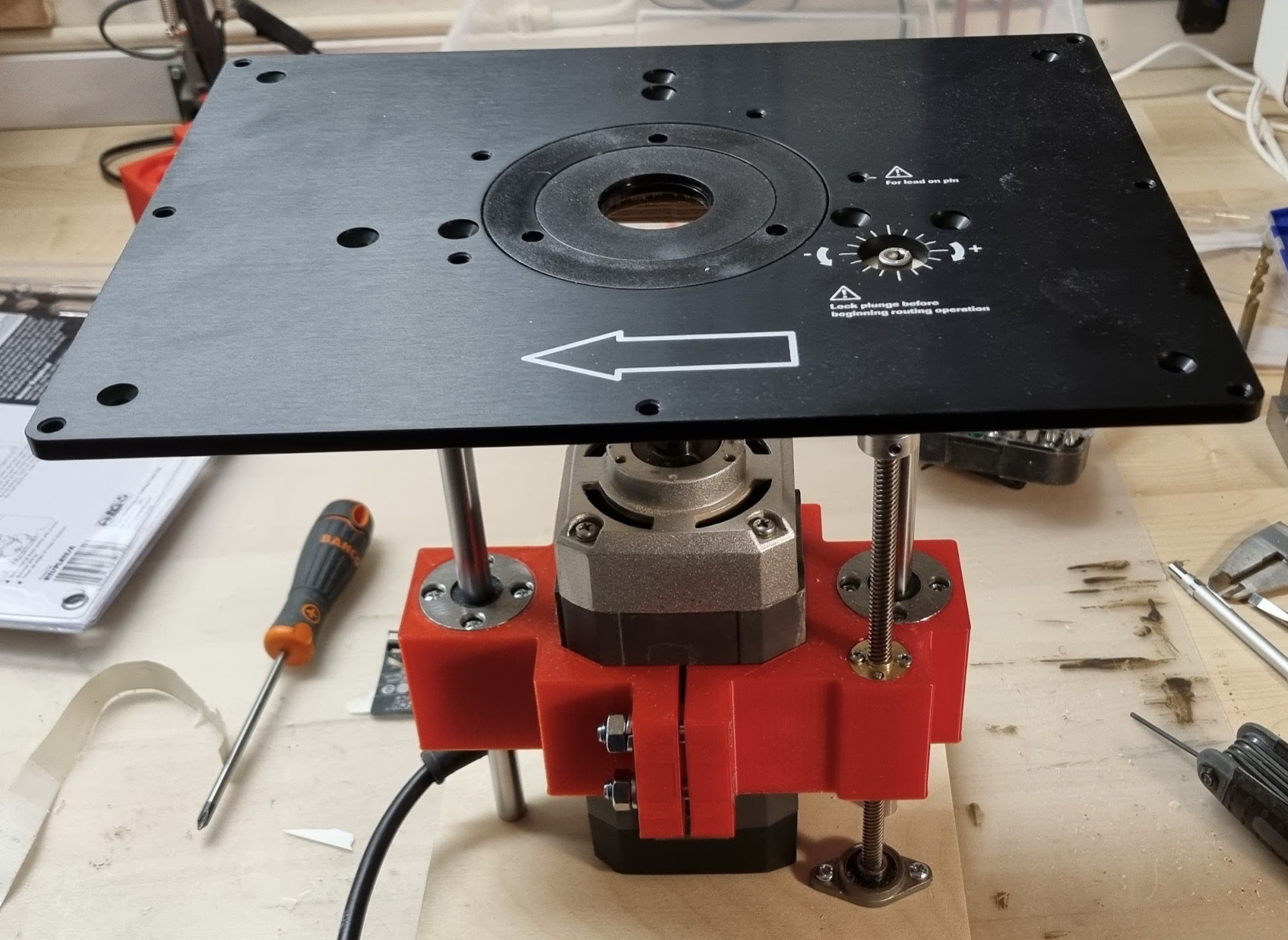

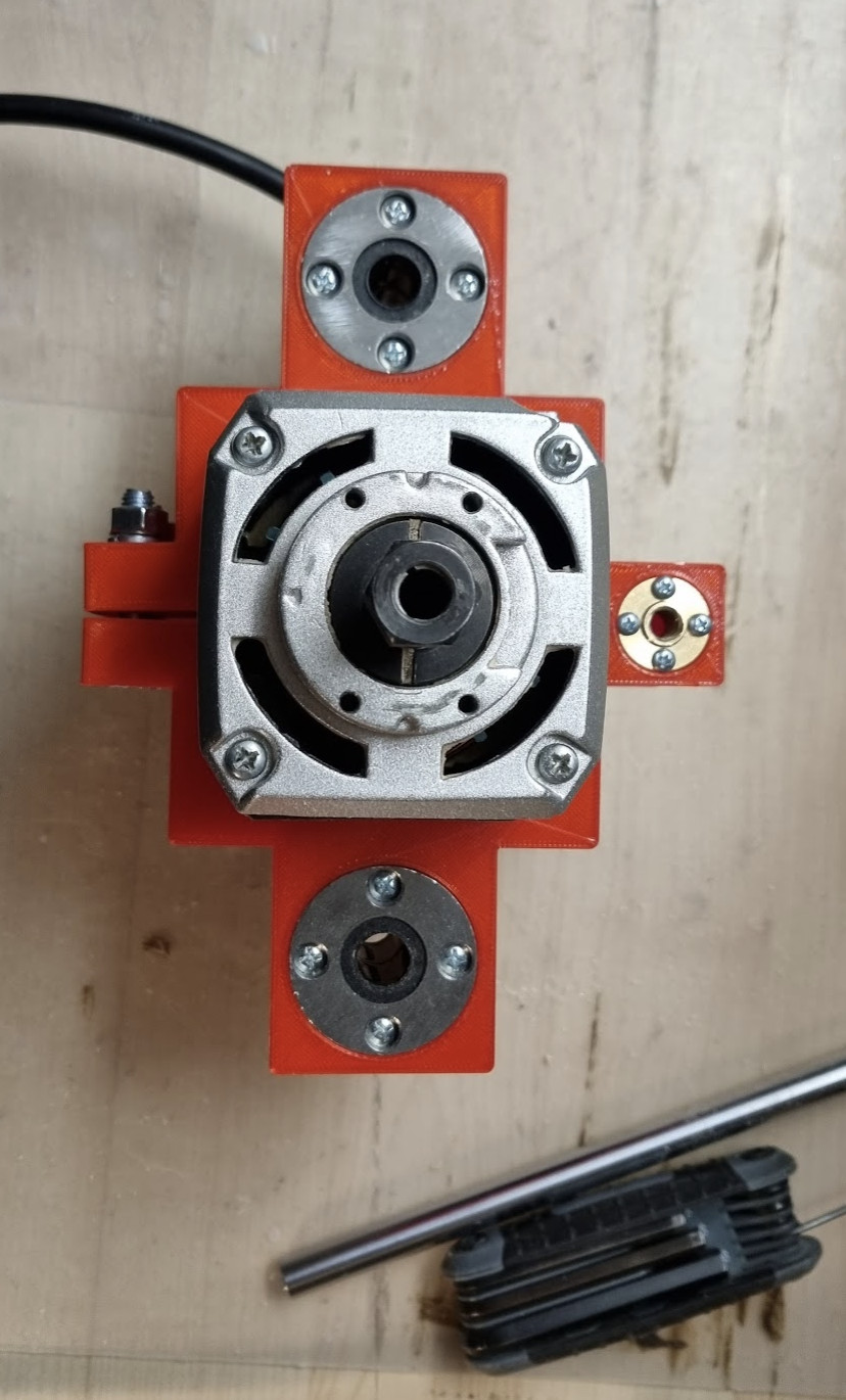

Min tanke var först att bygga en hållare i plywood och fästa runt fräsen, men sen kom jag på att jag ju har en 3D-skrivare, så jag mätte, skrev ut, mätte igen och skrev ut igen. Till slut hade jag fått till en hållare som passade bra.
Hållaren skrevs ut med hål avsedda för två linjärlager för 12mm stålaxlar och en gängad insats för gängstång. Dessa hittade jag på Amazon och används väl egentligen när man bygger egna 3D-skrivare:
Linjärlager och gänginsats monterade:
På tok för långa stålaxlar och gängstång, så det blev till att kapa:

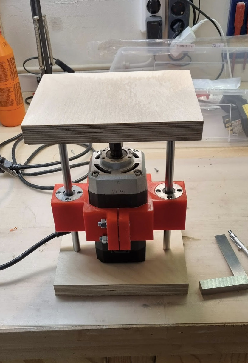

Jag kortade ned det hela och monterade två 24mm-plywoodbitar över och under, som stålaxlarna är fästa i:

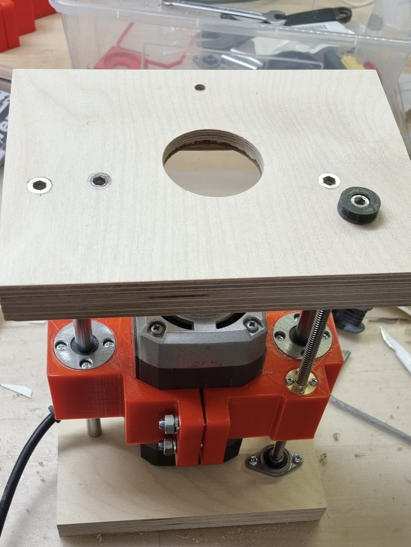

Jag borrade och fräste ur överplattan så att fräsen kan komma upp så högt som möjligt och låste fast gängstången i ett kullager längst ned och kopplade på en skruv till gängstången för att kunna justera höjden ovanifrån:

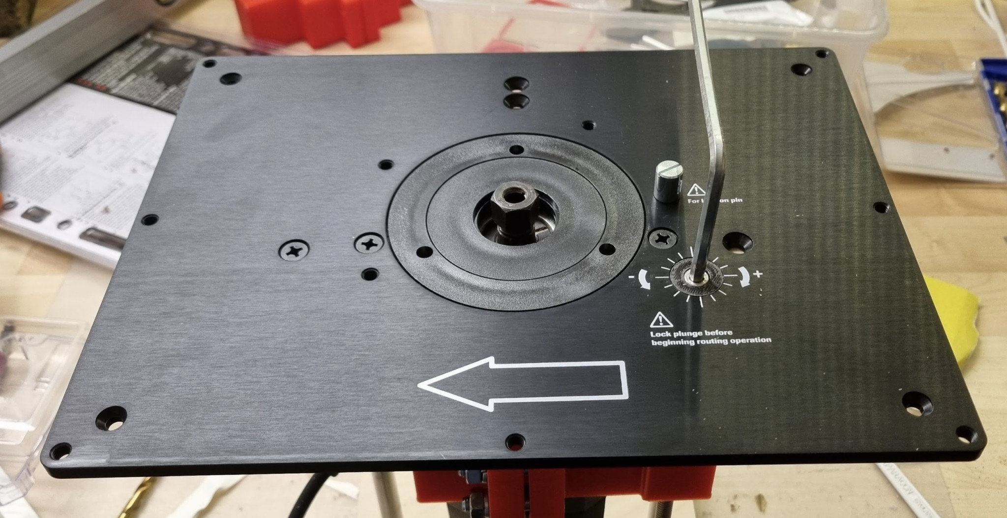

Nästa steg blev att försöka hitta en bra topp, helst i aluminium. Jag kollade först på billiga kinesiska "router insert plate" på Amazon för runt 300 kr, men de flesta hade fått ganska dålig kritik, de var grova och ojämna. Sen kollade jag på en löjligt dyr variant från Kreg som kostade 1100 kr vilket jag inte hade lust att spendera, eftersom hela tanken med projektet var att göra en relativt billig lösning.

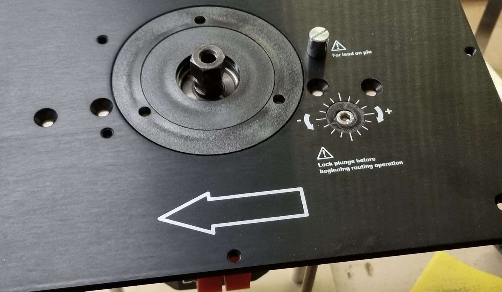

Till slut hittade jag en platta från Trend UK som bara kostade lite drygt 500 kr på Amazon och den verkar riktigt bra, slät och fin och rejäl:

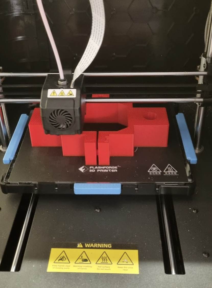

Nackdelen var ju att hålet för justeringsskruven så klart inte satt där jag placerat min gängstång, så jag fick mäta lite och designa om min hållare och skriva ut en ny version. Tur att det bara tar 18-19 timmar att skriva ut den

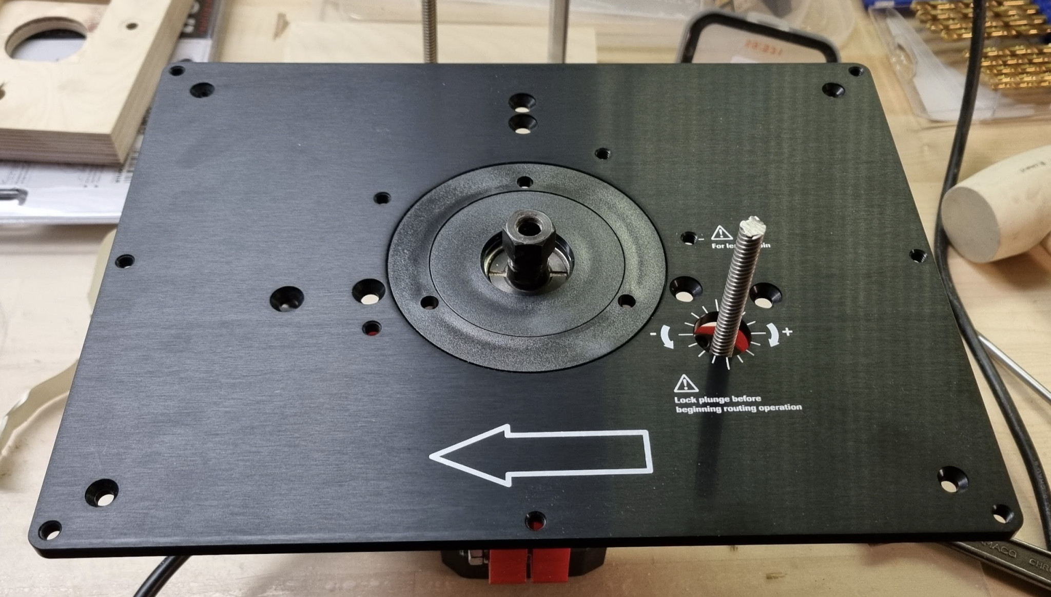

Jag skrev även ut en liten insats runt skruvhuvudet som täcker glipan i hålet:
Borrade ur plywoodplattan och monterade gänginsatser för att kunna skruva fast plattan med de medföljande maskinskruvarna:

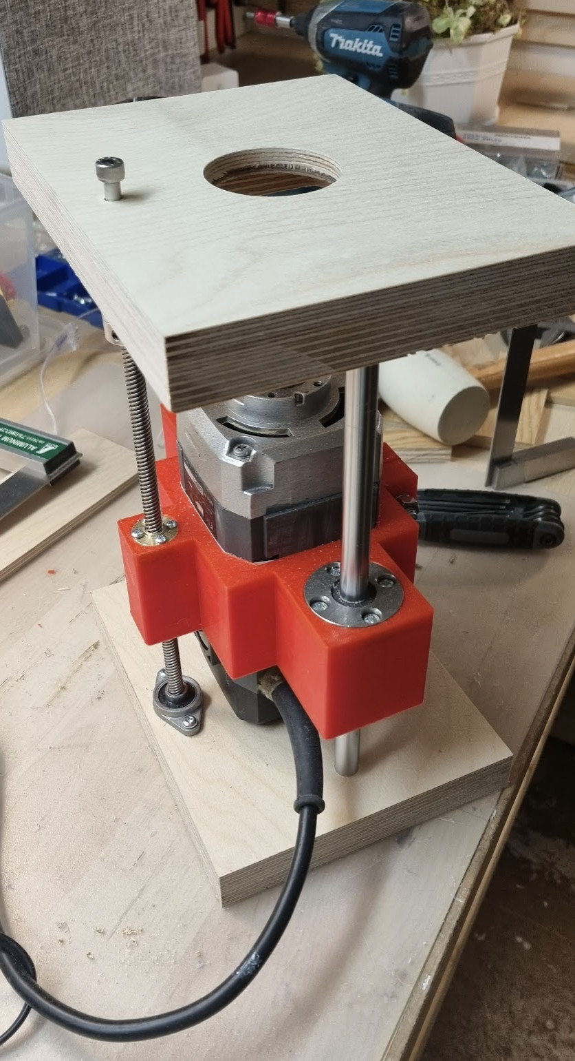

Och här är jag nu, plattan monterad, lyften fungerar fint:
Nästa steg blir att tillverka bordet samt montera en rejäl maskinströmbrytare samt lite annat.

Snyggt !
