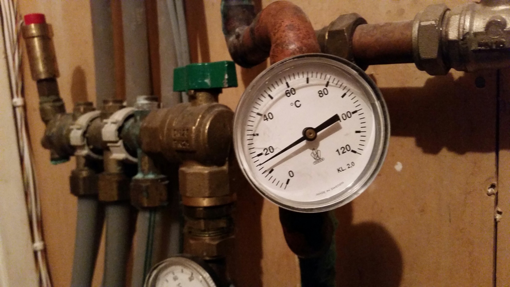

Här är en bild där man ser vad jag antar är luftningsnippeln i bakgrunden (strunta i termometern, när bilden togs hade systemet varit avstängt länge).

Det är en självluftande i bakgrunden, men den gör ju inte så stor nytta på systemets lägsta punkt tyvärr.Shudnawz skrev:

Finns det nåt bra sätt att avgöra om det finns luft i systemet (förutom att spola det)? Jag har inte märkt nåt bubblande/väsande iaf, som ju är symptomet på luft i vanliga vattenradiatorer.toto1 skrev:Det är en självluftande i bakgrunden, men den gör ju inte så stor nytta på systemets lägsta punkt tyvärr.
