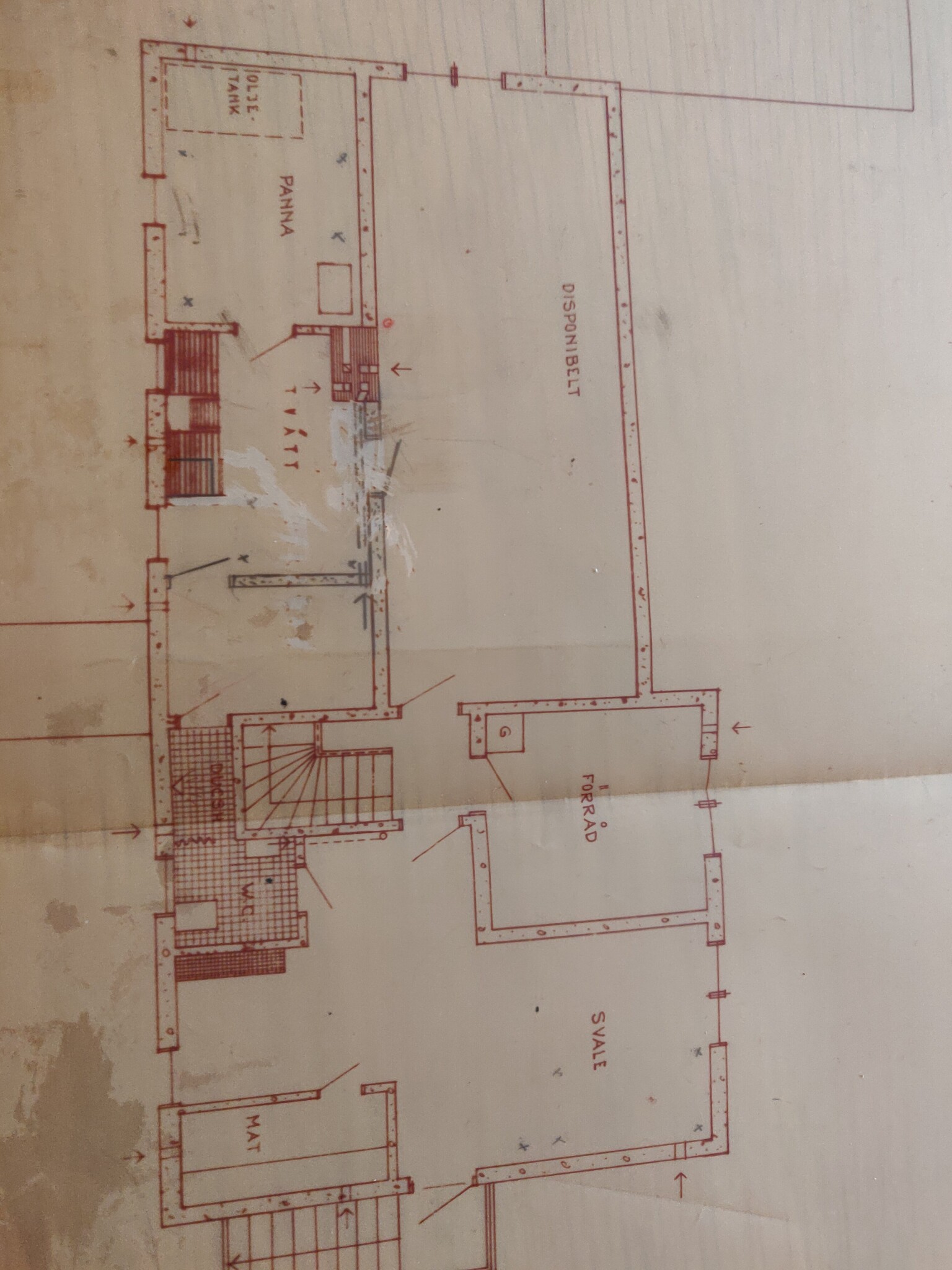

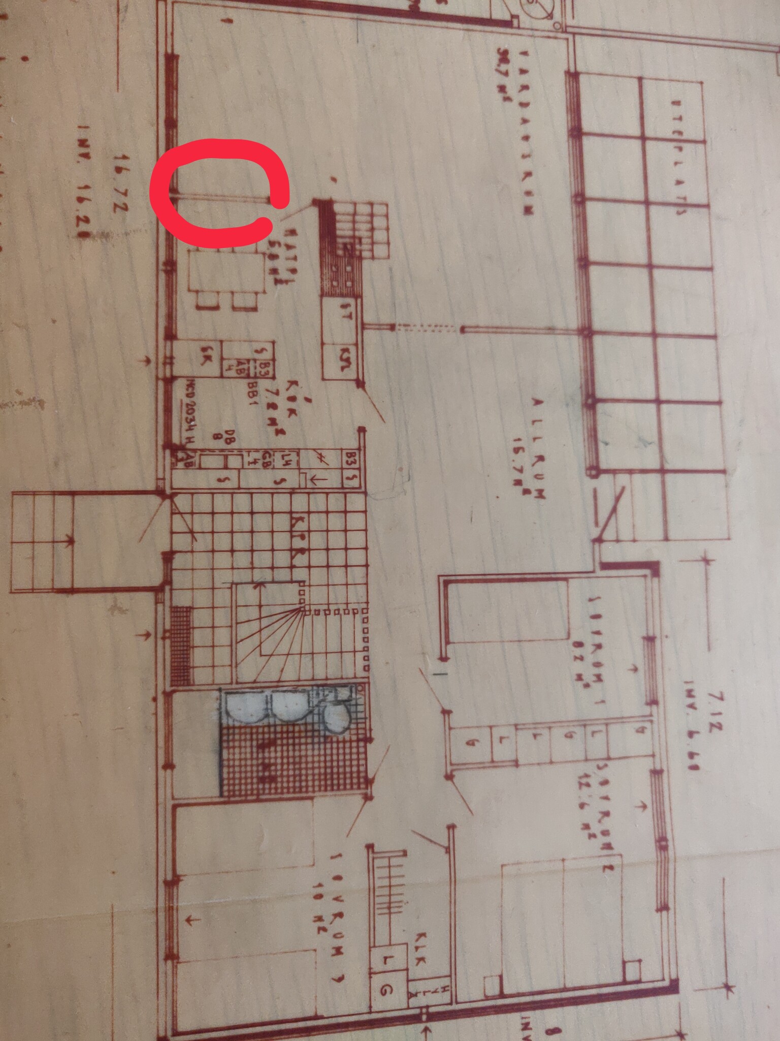

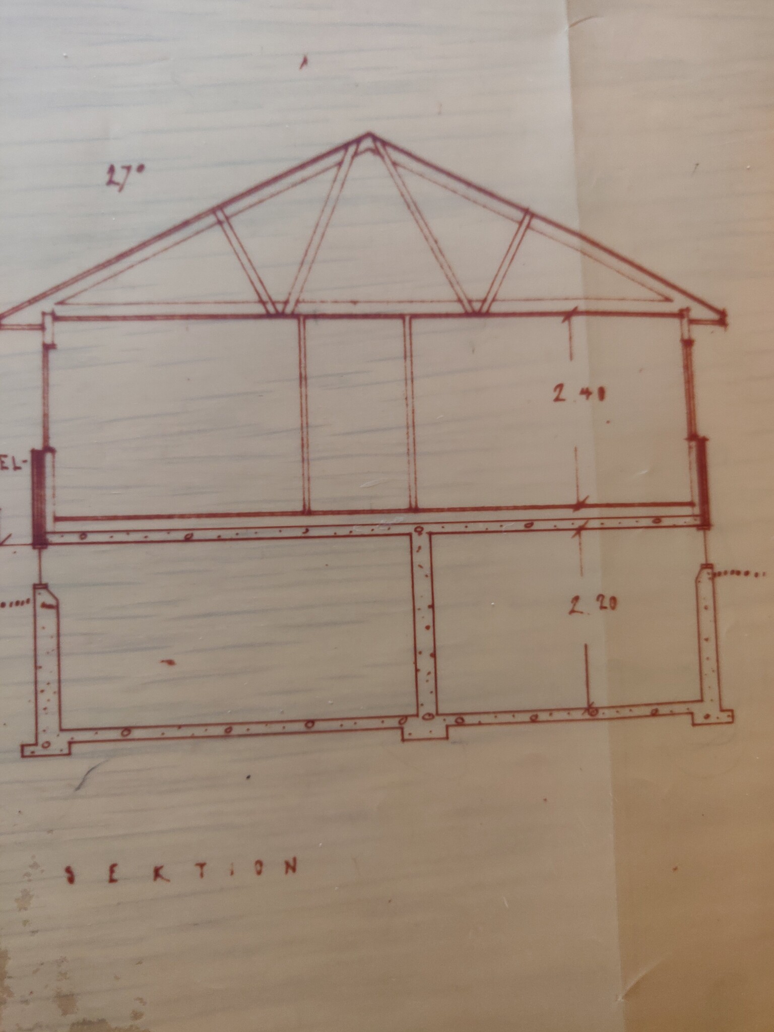

Vid utvidgande av köket tänkte vi ta ner denna vägg.
Finns det risk att denna är bärande eller är den baea att ta ner?
  • Planritning över ett hus med köksområde markerat i rött, där frågan gäller om en vägg kan tas ner vid ombyggnad.
  • Ritning av en byggnadssektion med takvinkel på 27 grader, visar väggar och konstruktion, relaterad till köksrenovering och bärande väggar.
  • Byggnadsritning som visar planlösning av hus med markerade väggar och rum såsom panna, förråd och hall. Diskuteras om en vägg är bärande.

Väggen borde inte vara bärande men om huset har satt sig så kan den ha blivit det med tiden. I så fall kommer taket att sjunka lite när man tar bort väggen.
