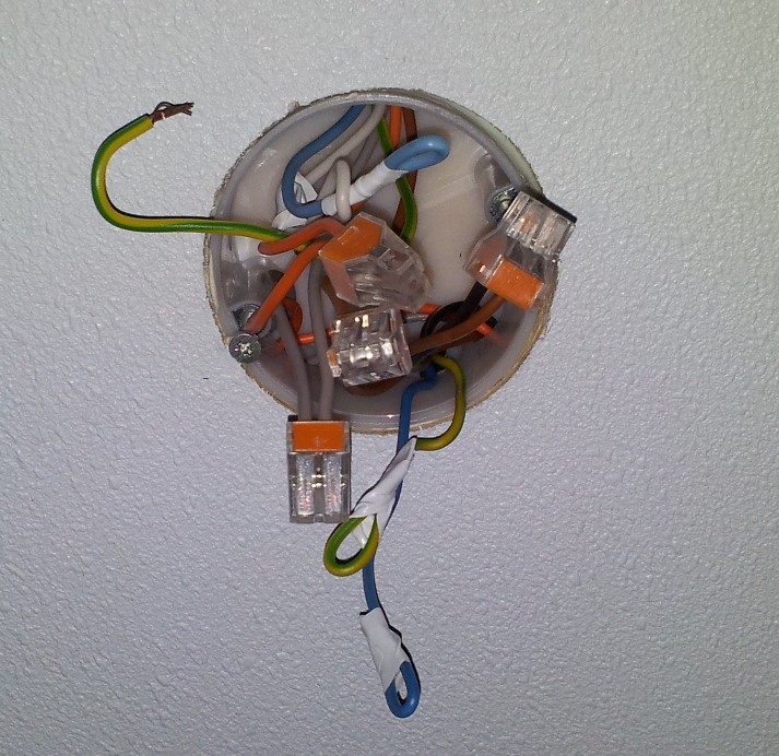

Har precis flyttat in i ett hus och vi blir inte kloka utav kontakterna som sitter till tak lamporna.
Har inte sett såna här innan.
Det känns som att dem är ganska "moderna" och lätta att koppla in men jag hittar ingen tak dosa som skulle kunna passa.
Någon annan som sett liknande kontakter innan?
OBS! Bryt spänningen innan du börjar undersöka så att du inte får en kyss.
Analys av bilden i första inlägget:
Antagligen är bägge blåa nollor (ska antagligen kopplas ihop, finns det ett uttag under strömbrytaren?), plus en extra tråd till lamputtaget
Bägge gulgröna är antagligen jord och borde kopplas ihop plus en extra tråd till lamputtaget
Sedan ser det ut som om det finns en ljusgrå tråd som är tejpad, det borde vara tändtråden, går direkt till lamputtaget.
Men det gäller att du mäter upp allt så att allt blir rätt.
Är det kron eller trapptändning? Det verkar vara trapptändning. Försök luska ut vilka strömbrytare som berörs, ta gärna kort när du lossat ramen runt strömbrytarna och även baksidan efter att du lossat dom från väggen
Eventuellt kan du få bättre tips om du lyckas att få en bild där alla trådar syns och vilka som är hopkopplade med varandra.

Som sagt, lita absolut inte på att färgerna är korrekta! Speciellt inte när det ser ut så där. Rycka i trådarna och mäta sig fram är det enda säkra.
