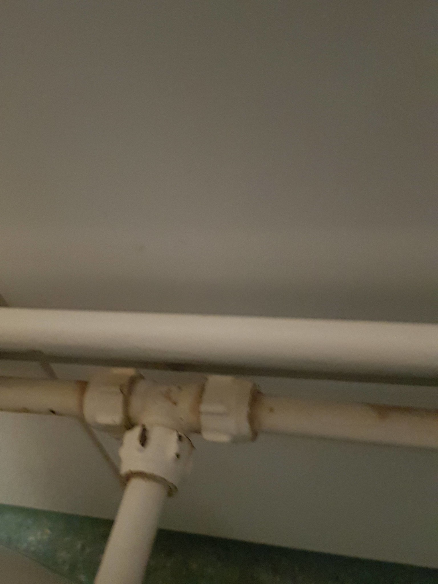

Vad är det här för klämringskoppling som inte har sexkantsmuttrar? Måste man ha specialverktyg för att lossa eller går det med en polygrip? Jag är rädd att sabba muttern. Passar dagens klämringar och muttrar till en sådan här klämringskoppling? Kopplingen sitter i en bostadsrätt som är byggd 1996. Jag bytte wc-stol och behöver ansluta vattnet till den nya stolen som är lite högre än den gamla. Det är 12mm rör.
  • Gammal klämringskoppling utan sexkantsmuttrar på ett 12mm vattenrör under diskbänk.
Det ser ut som Conex, lossas lätt med en vanlig skiftnyckel.

Ser ut som en Conex, det borde gå att köpa ny klämring och mutter. Vanliga vektyg fungerar, men polygrip är aldrig ett bra val, det är ett uselt verktyg som lätt slirar - det gäller även på sexkantmutter.

Det är en vanlig Klämringskoppling.
Skiftnyckel fungerar utmärkt.

Även om det inte är korrekt, går det bra att blanda olika märken upp till femton mm.
Därefter kan gängan vara olika.

Det är en äldre Conex-koppling som redan nämnts.
Kör vidare på samma!
