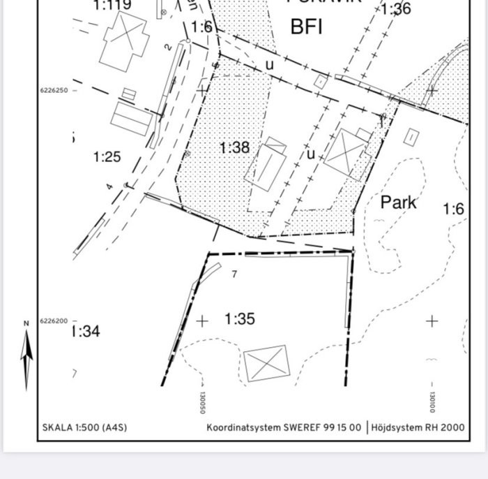

Det är ack så liten del av fritidshuset som ligger på prickmark.
Teknisk ritning, detaljplan, skala 1:500, symboler, byggnader, markanvändning, nordpil, koordinatsystem SWEREF 99 och RH 2000.
Jag tar gärna in tips på fastighetsjurister. Någon som har god erfarenhet av någon?
Ja, men den skär huset på ett svårt sätt. Hela ena långsidan och en halv kortsida är ju berörda.
Väldigt stor prickmark också, antar att det finns en gammal plan att bredda vägen där som aldrig blivit av.
Har tyvärr ingen jurist att rekommendera men förordar en advokatbyrå. Ja, det är dyrare per timme när det står advokat på visitkortet, men värt det.
@bopakoster har en fin tråd där han renoverar ett uthus och har lite diskussion om renovering kontra rivning. Tror han bytt varenda planka, om än över flera år och med kommunens goda minne.
När jag ser prickning av mark som i den planen så undrar jag alltid vad planarkitekten tänkte på. Fanns det en tanke bakom, någon ändamål, någon styrande princip eller var det bara som Afrikas nationsgränser - godtyckligt dragna streck vid ritbordet?
(Försökte en gång försiktigt fråga en planarkitekt vid ett samråd för en detaljplan men fick tystnad till svar. Kommunens tjänstemän såg mest skrämda ut när frågan ställdes.)

Jag är imponerad av er! Ert engagemang och höga nivå av diskussioner och agree to disagree. Jag läser, lyssnar och lär!
Jag har fortfarande för avsikt att gå till byggnadsnämnden och hävda renovering.
Men - en tanke som kom till mig inatt…. Som Plan B -
Tomten för 1:38 är stor. Det finns utrymme iaf i teorin i planbestämmelserna för att stycka av den skulle jag hävda (tomterna måste vara minst 700kvm). Jag hör själv - det är då en långsökt plan B - men eftersom det är ett Fritidshus enligt originalbygglov skulle det väl kunna bära egen tomt? Står det på egen tomt är det förvisso fortfarande fortfarande liten del på prickmark men problemet med storleken försvinner och därmed är antalet avvikelser färre. Då skulle kommunen utan vidare kunna ge bygglov i efterhand- right?
Vad tror ni? Är det en för långsökt väg? Är det ens framkomligt? Vilka pengar handlar det om tro? Realistiskt i tid?
Det hade varit skönt att ha ett förhandlingsläge vid bordet med möte med kommunen, kunna förse dem med en öppning. Det skulle inte störa mej alls om det skulle bli två tomter.

Det innebär ju en ordentlig kostnad för avstyckningen och sedan två fastighetsavgifter, två elavtal, två avgifter för VA etc etc. Och då är det inte ens säkert att du får behålla huset som det är.

Du kan (antagligen) klyva tomten. Det behöver inte vara så svårt att genomföra. (Reservation för att det kan finnas faktorer som strandskydd som driver lite extra tid, och jag såg på den gamla situationsplanen att vattnet åtminstone förr i tiden verkar ha tagits med slang från huvudbyggnaden osv (?) som man kanske får passa på att lösa samtidigt om det blir egen fastighet). Om det inte är några större oklarheter att reda ut kommer lantmäteriförrättningen kosta under 100 000 och ta kanske ett halvår (min gissning).
Jag tror ju att det finns en inte negligerbar risk för att det slutar med att ändringarna inte kommer att kunna klassas som renovering utan att du kan komma att behöva bygglov. Med avstyckningen/klyvningen löser du ytan, men problemet med prickmarken kvarstår. Hörnet på prickmark ser ganska stor ut på kartan, men - du kan ju fråga stadsbyggnadskontoret om den ensam skulle kunna tas som en mindre avvikelse eller inte? Om jag minns rätt fanns ganska tydlig praxis där, så du kan förhoppningsvis få ett svar.
