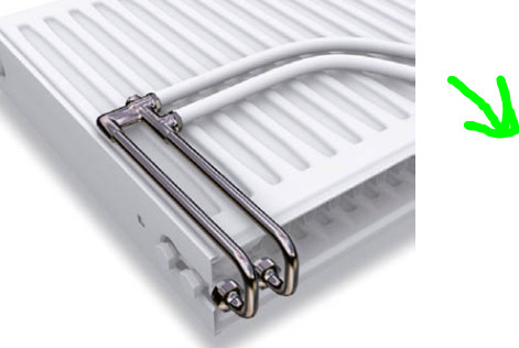

L Lane skrev:
slangen går rätt in i dessa. Vad jag ser finns ingen möjlighet att strypa flödet. Den skruv som finns är avluftning.
dessutom när vi hade för få element räckte ju inte värmen till när det var kallt och då blrde vi märkt om något element var kallare men det var de inte. Alla var lika varma. Samma i vintras med fler element, inget är svalare.
Har ni den delen bakom elementen tolkar jag det som att ni bytt ut elementen till nya från Purmo. Det sitter ingen koppling nere vid golvet utanför bild som kan ha en strypning?
Detaljbild av en Purmo-radiator med anslutna rör men utan synliga golvnära kopplingar.
