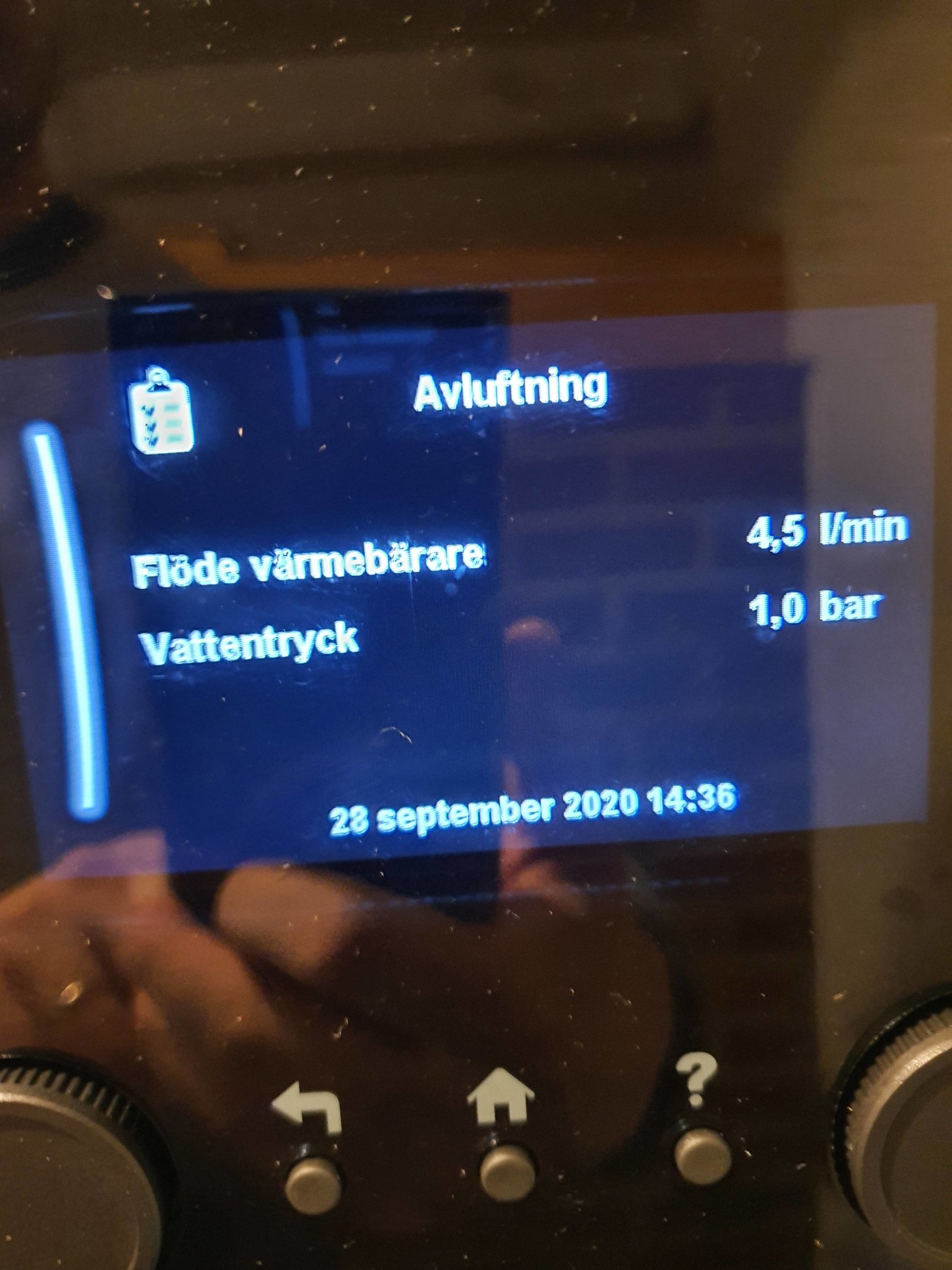

R Roka22 skrev:
Har VP inget flöde så kan den larmar PÅ HP larm, Lufta toppen på värmepumpen vanligt fel vid ny installation.
Räcker det att man kör avluftningsprogram?
Digital display visar ett avluftningsprogram med flöde och tryckvärden för en värmekrets, datum och klockslag syns också.
Nej du får lufta manuellt på högpunkter tex öppna säkerhets ventlen släppa ut trycket fyll på till 1 bar det skall bara komma vatten. stäng av vp och pumpar lufta igenom systemet när det bara kommer vatten är det ok drifttryck 1 bar brukar vara normalt drift tryck. Lufta högpunkter om det sitter luffare på rören tex. element och gör om tills det bara kommer vatten. Och öppna upp systemet så flödet har fria vägar reglera ner kurva på VP om det blir för varmt börja där
R Roka22 skrev:
Öppna alla termostater på systemet fullt öppet, lufta värmepump och element efter det kan ni bedöma om det är problem. Högtryck är problem med cirkulationen.
Sedan får man gå vidare med nästa problem.

R Rodkulla skrev:
Det var väl just att inte behöva kunna detta som gjorde att vi valde helentrepenad... Men kanske måste vi lära oss det :(
Pannan är en Daikin och huset är 175kvm, golvvärme nere och radiatorer uppe max två radiatorer till finns det plats för, vi har redan tre.
Felkoden när pannan stänger av är "Vattenflödesproblem".
Kan nästan garantera att det inte är fel på bergvärmepumpen det är en inverterstyrd maskin och den kan jobba med så små volymer som 20 liter däremot måste du ha en bypass på golvvärmen
