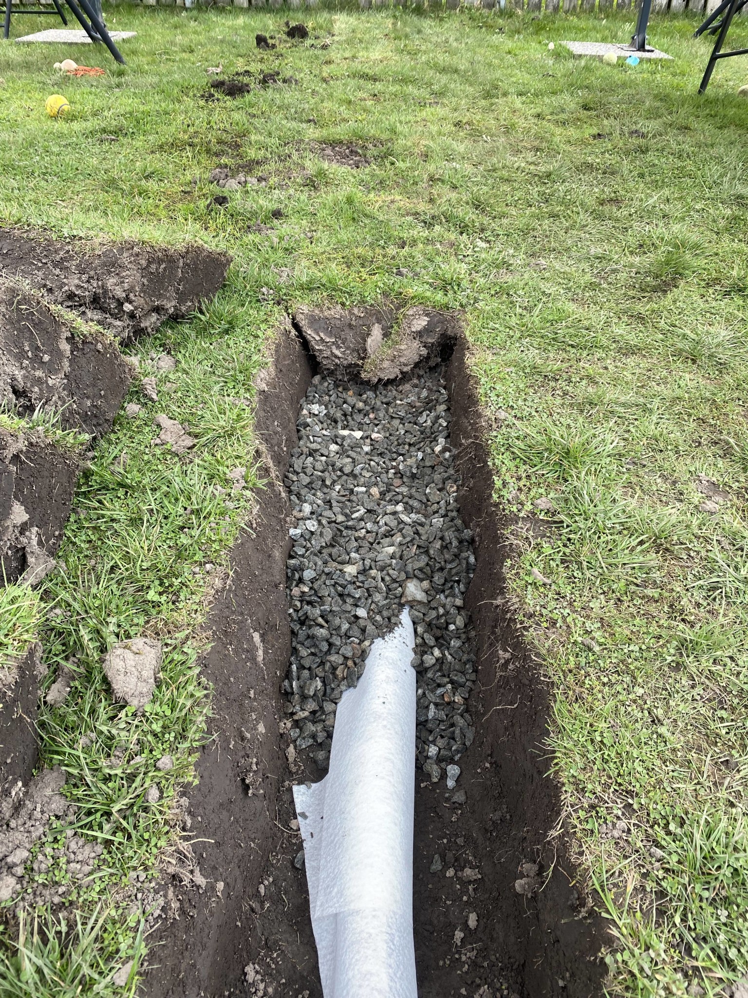

3. Dräneringslang lindad med fiberduk längst med gången till förrådet (det är extremt blött i trädgården). Kopplas till dagvattenbrunn.

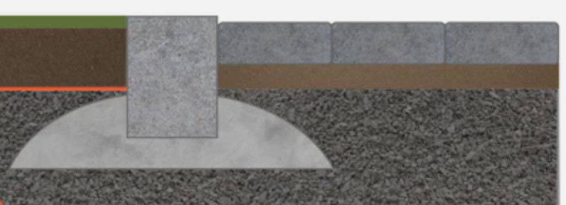

Då var kantstenen beställd men får nu höra från anhöriga med lite koll att det inte låter som en kantsten för djupet inte verkar vara tillräckligt.
Stenen jag köpt marknadsförs som "betongkantsten" så för mig som lekman låter det som kantsten. Någon här som har något att säga om saken?

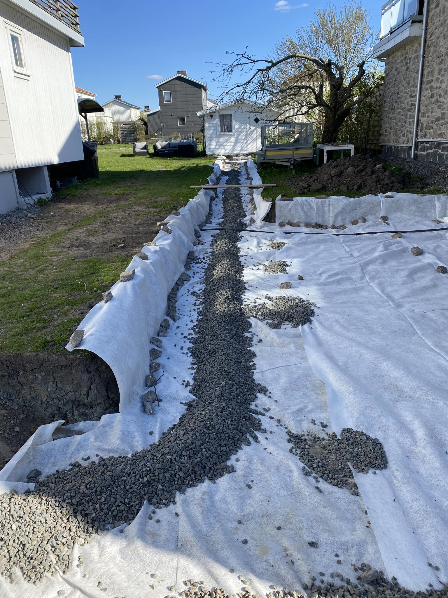

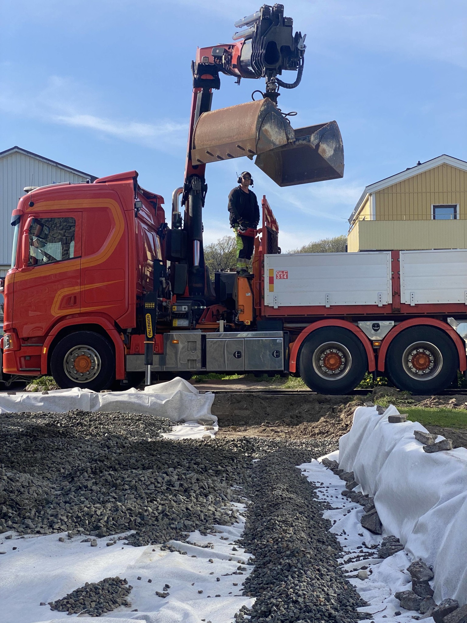

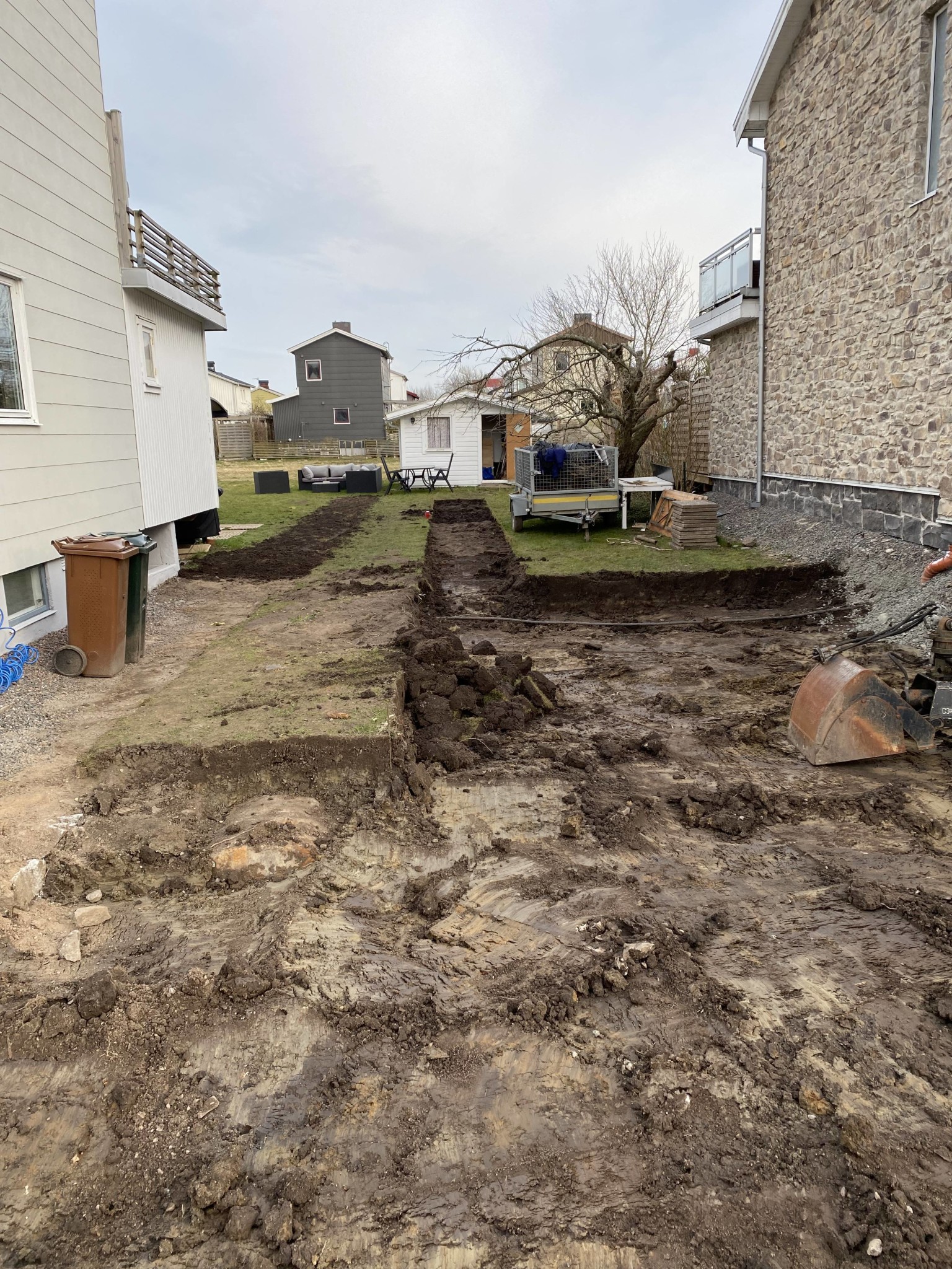

Då var det schaktat. Blev 5 lastbilsflak att köra iväg. Sparar en del för att kunna fylla upp på utsidan kantstenen.
Djupet blev lite djupare än tänkt. 50cm där bilar ska vara och 30cm på gången.
”vallgravarna” blev lite grundare än tänkt. Ca 25cm.
Hela tomten lutar ner mot gatan så hade det lätt. Kunde i princip gräva lika djupt överallt. Mätte med planlaser för att se.
Duken är på och idag kom första lasset grus. 0-32 men väldigt lite utav 0. Var inte så bra blandat. Hoppas inte det ställer till det? Förhoppningsvis blir det bättre i nästkommande lass så hittar det ner.

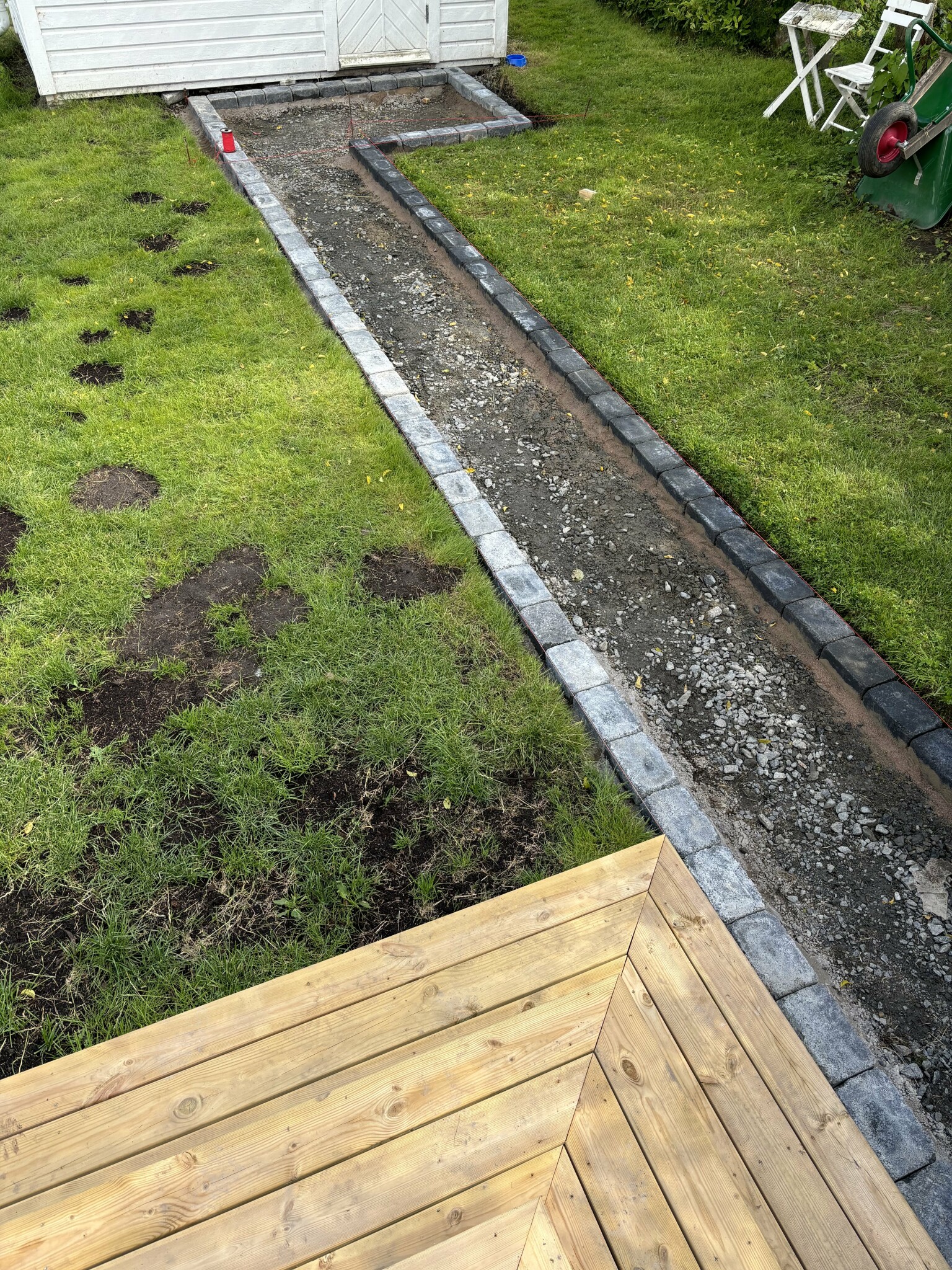

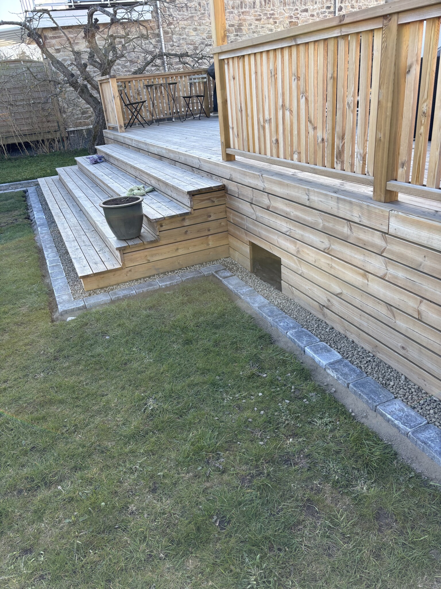

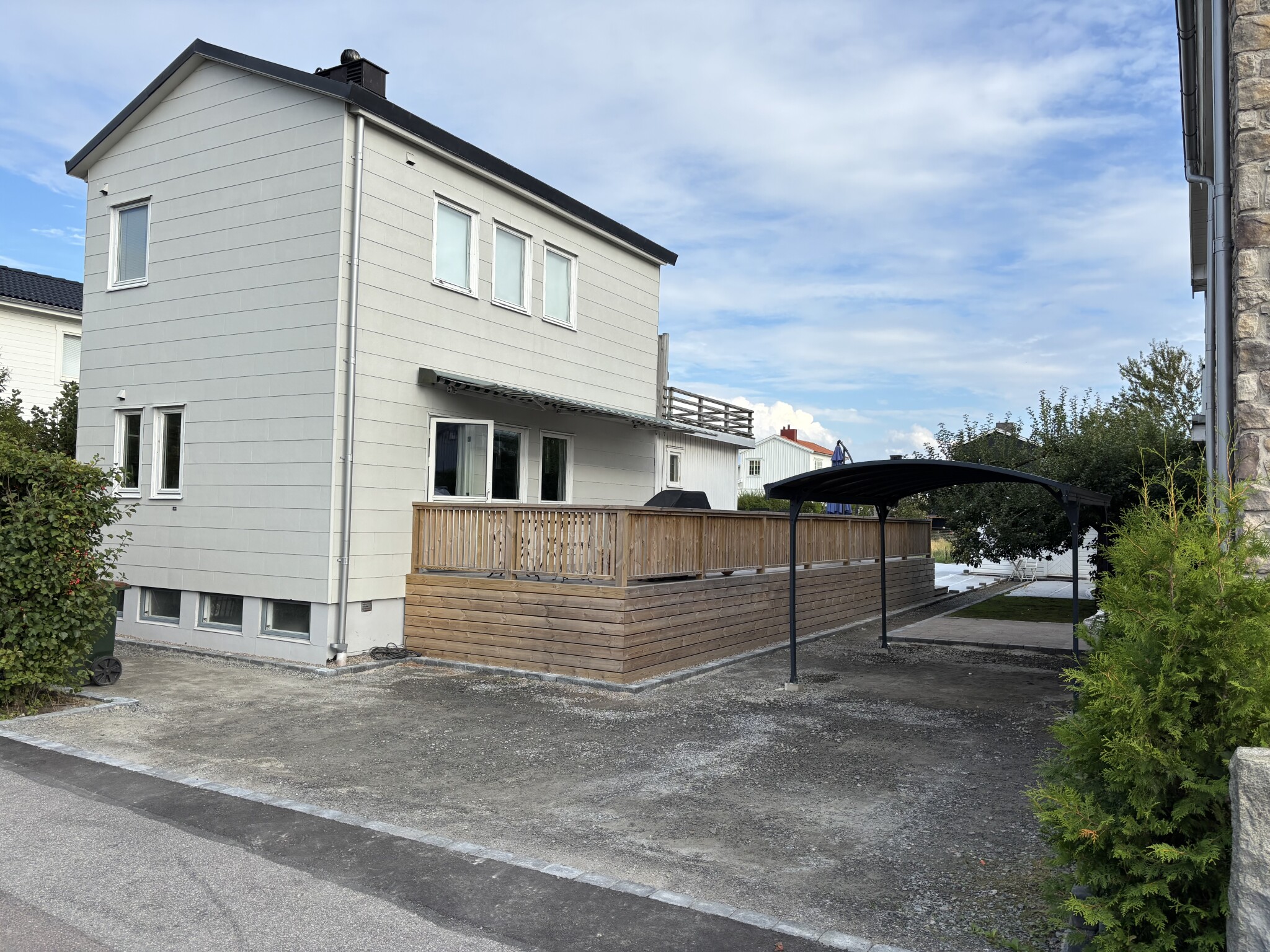

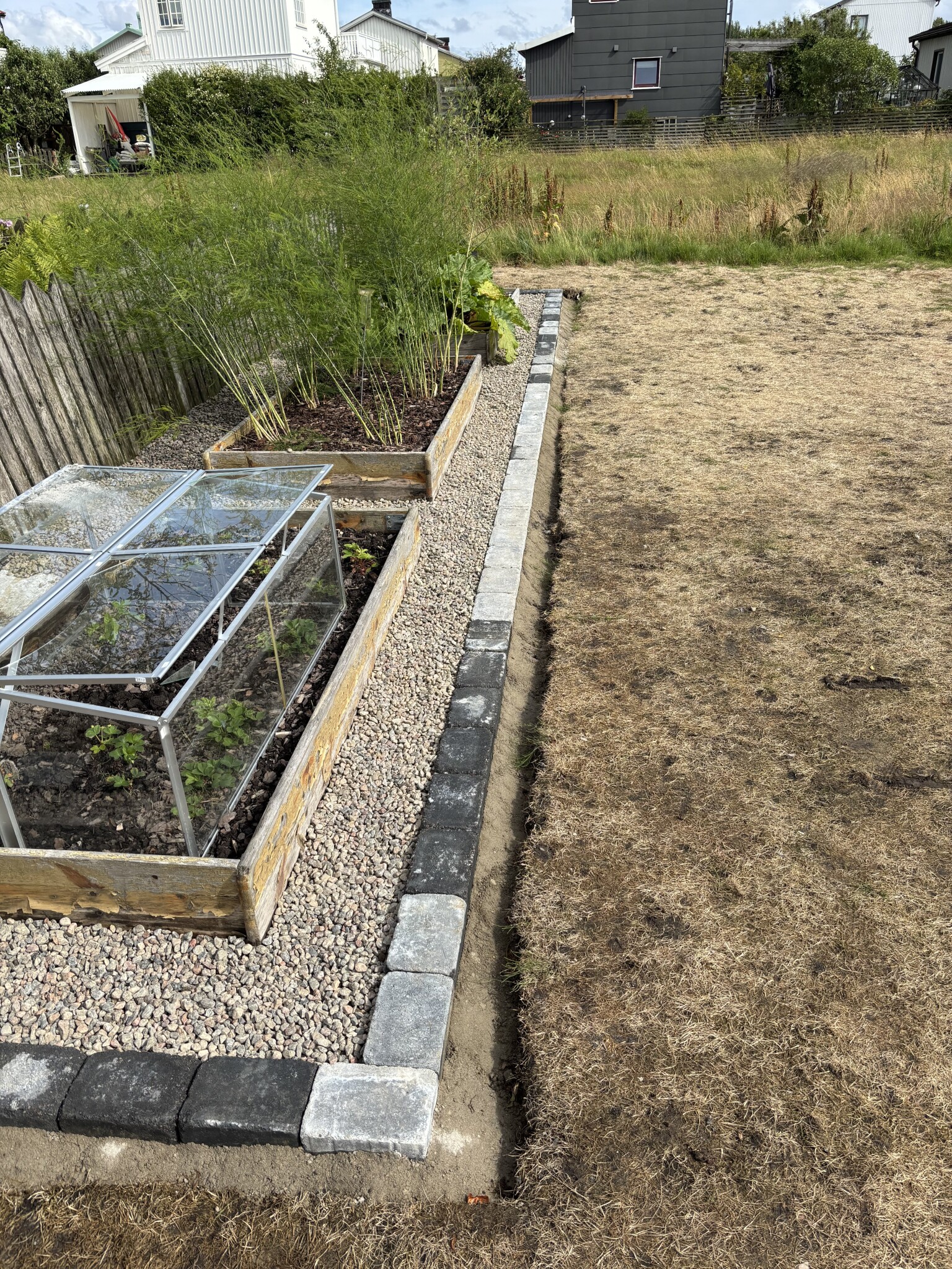

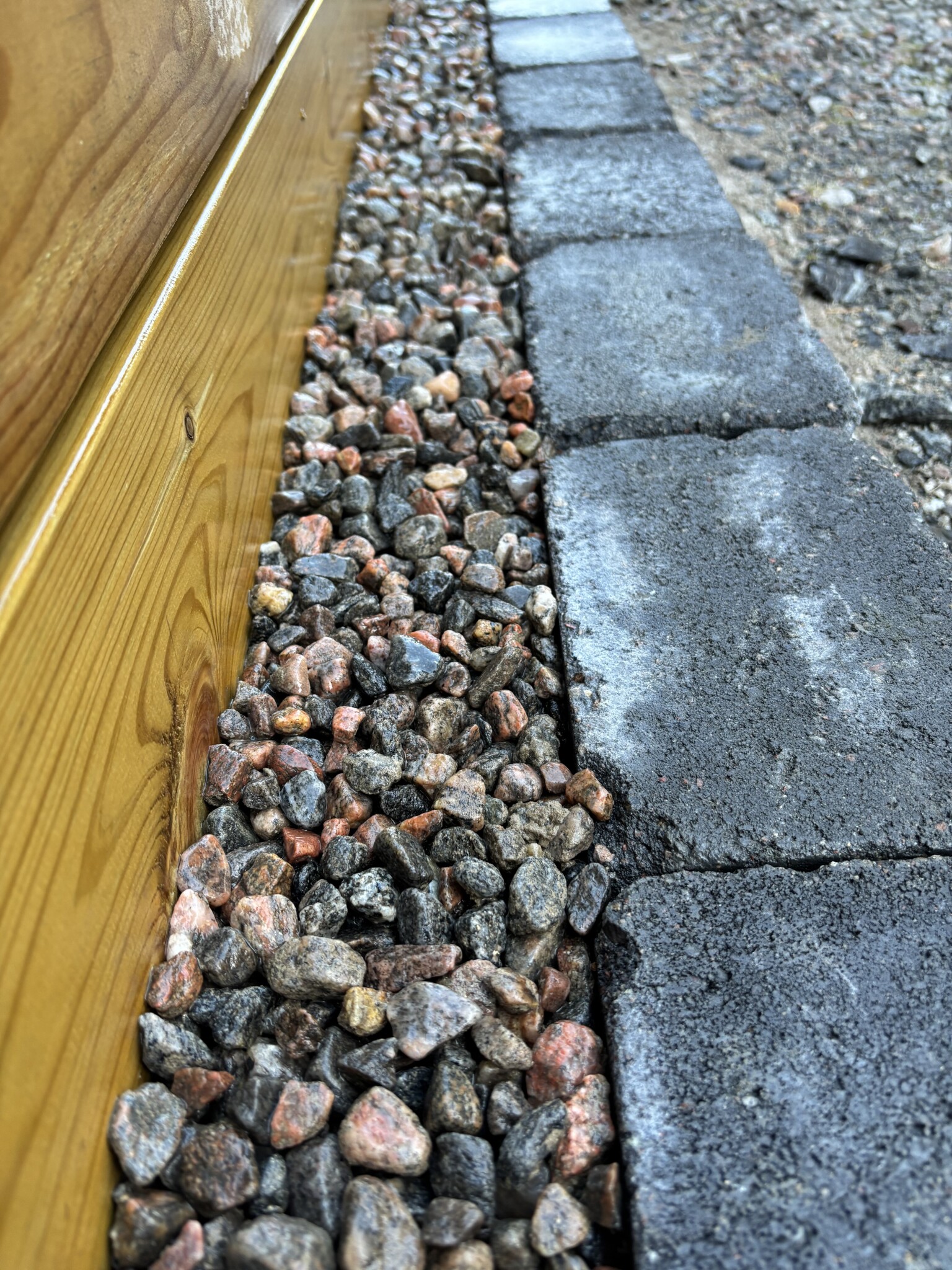

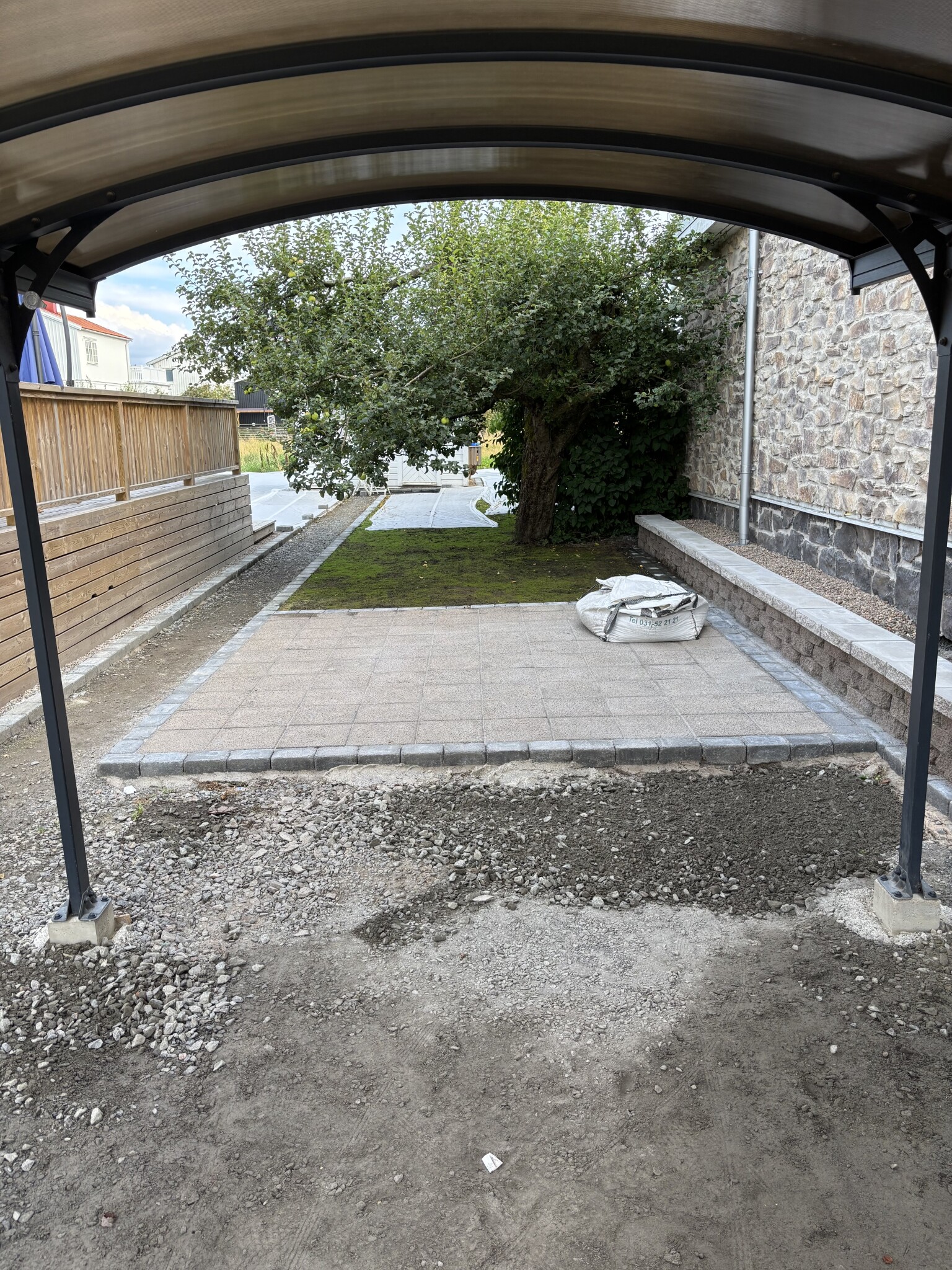

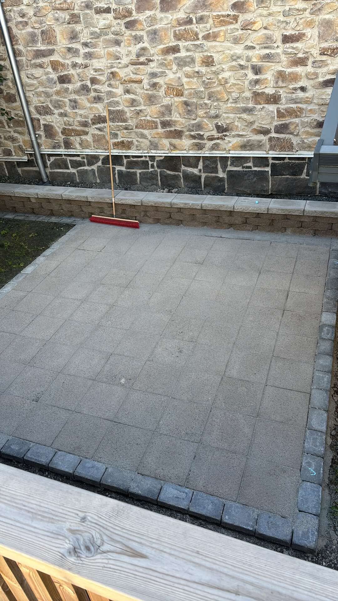

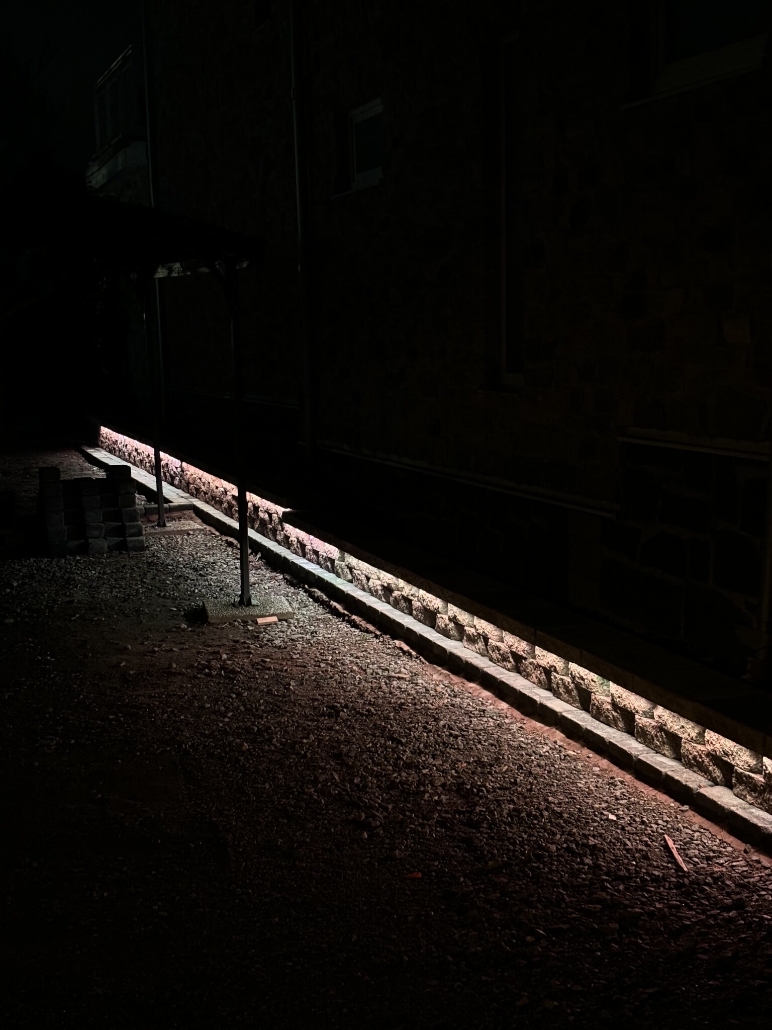

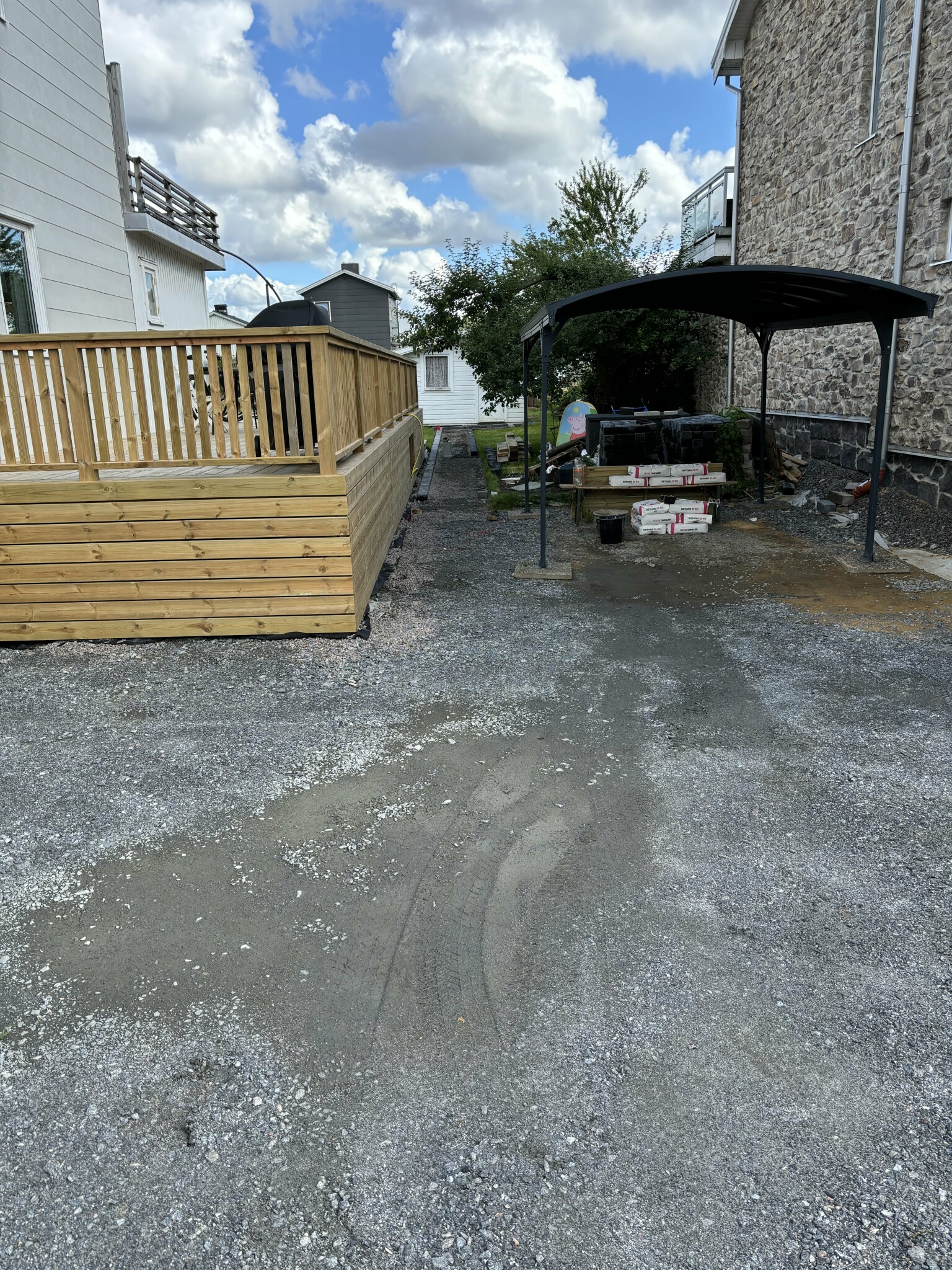

Hallå bloggen, då har det gått ytterligare ett år och ytterligare ett barn har kommit. Sakta men säkert går det framåt men dessa kantstenar alltså… Känns som jag inte gjort annat. Jobbat med detta på kvällar och helger när jag haft tid och många hörn är det.
Men, kantstenen är helt klar, och dessutom blev det kantsten runt odlingsytan, altanen och förrådet, och liten dekorsten på det.
Dessutom en mur mot grannen och en liten plats med marksten där framtida förråd ska stå.

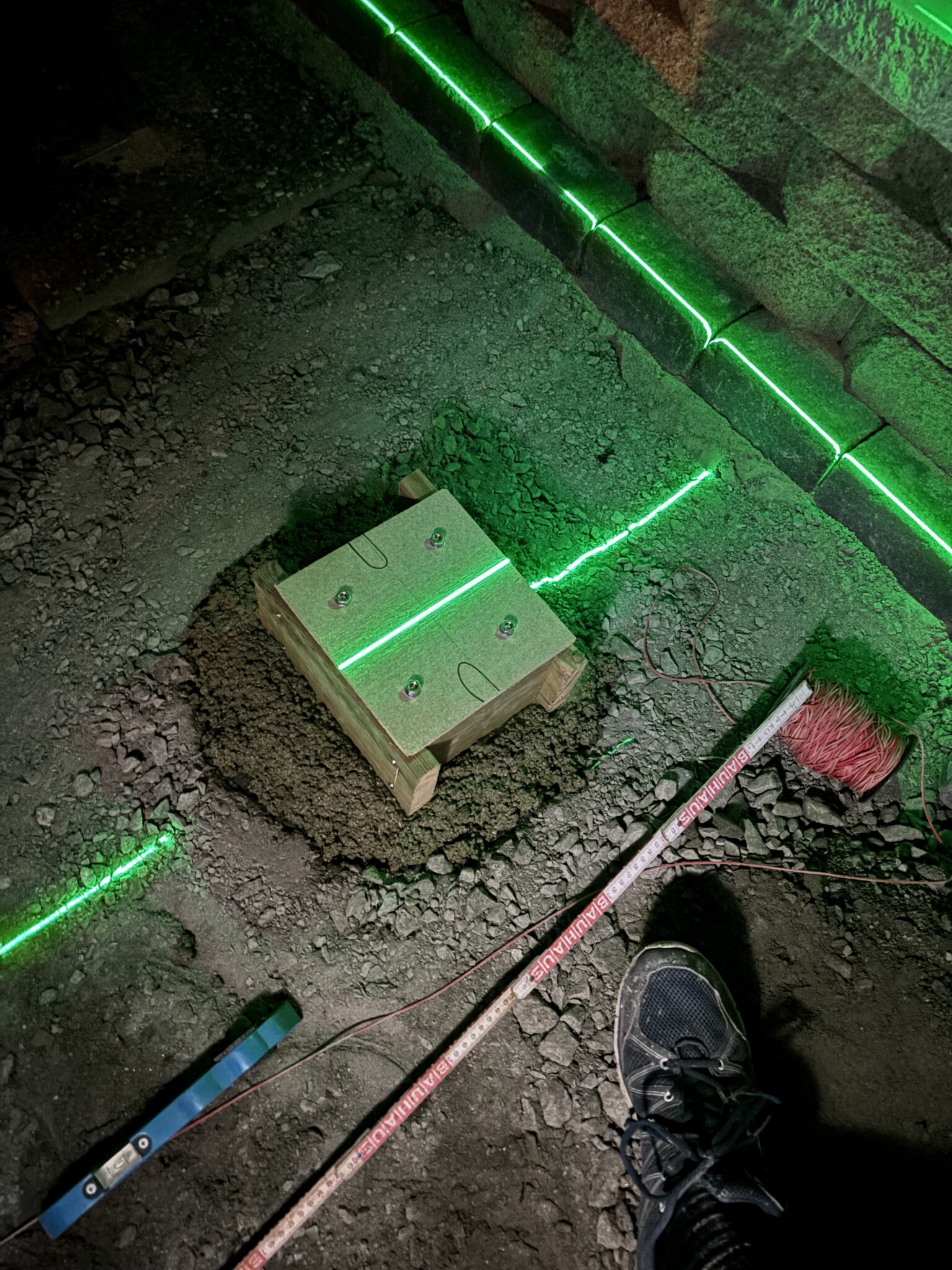

Och carporten är på plats med gjutna plintar.

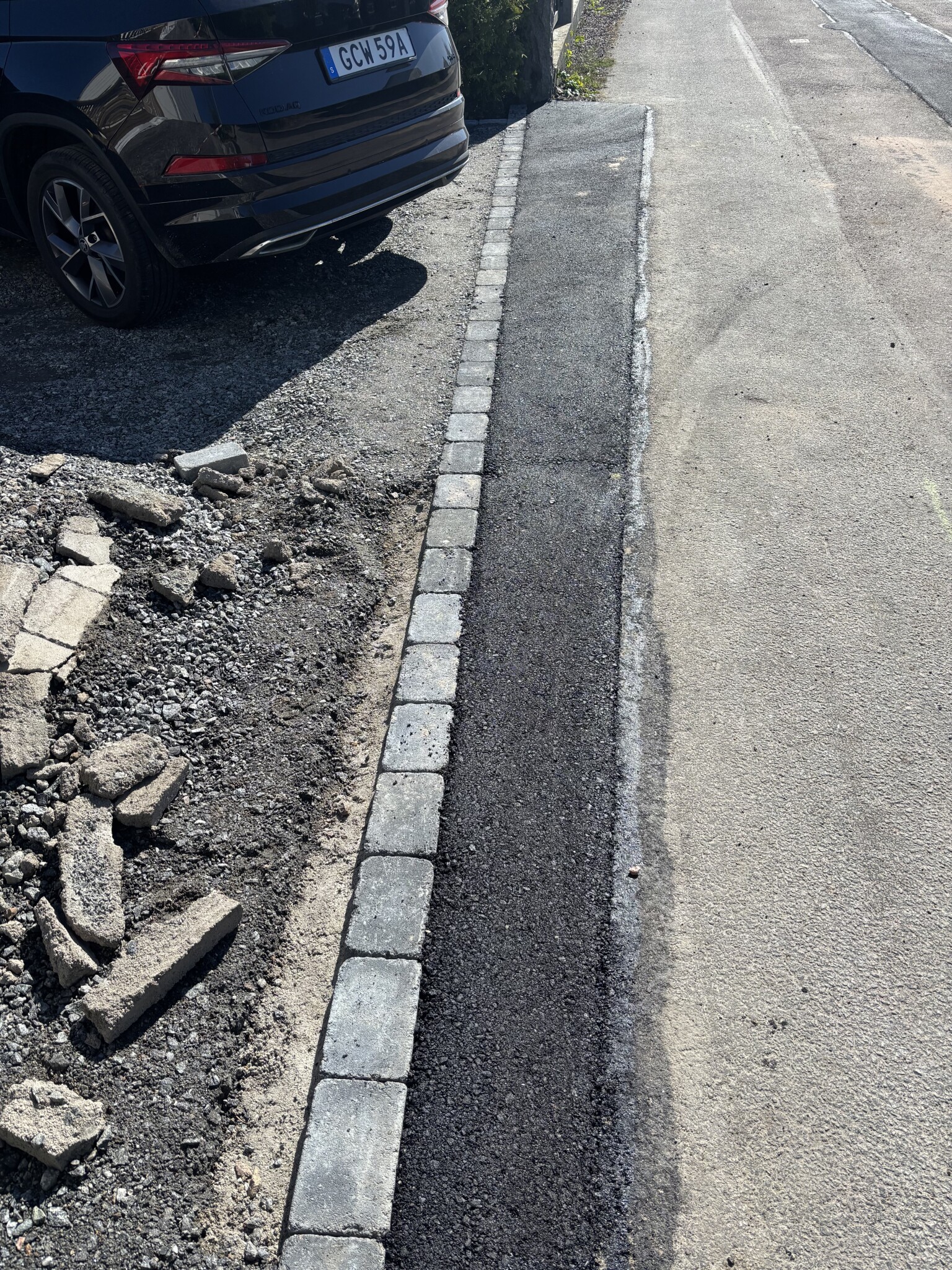

Hade en väldig flyt för det var lite markarbete på gatan så gubbarna med asfaltsbilen kunde såga lite i gatan och lägga asfalt rätt mot kantstenen så där slapp jag en del arbete.
Ändå hänt rätt mycket nu när jag ser tillbaka. Men klart blir det inte i år heller
