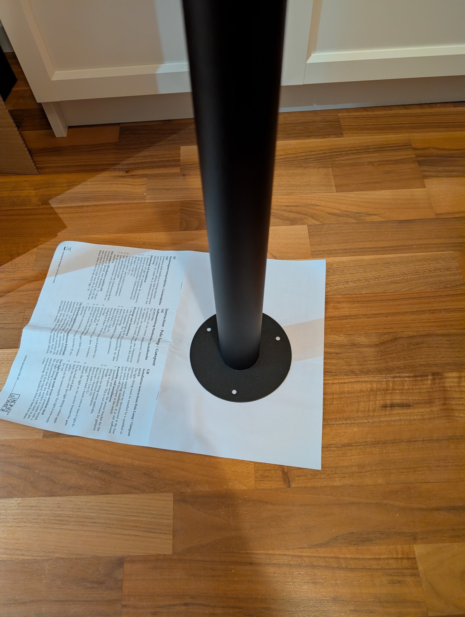

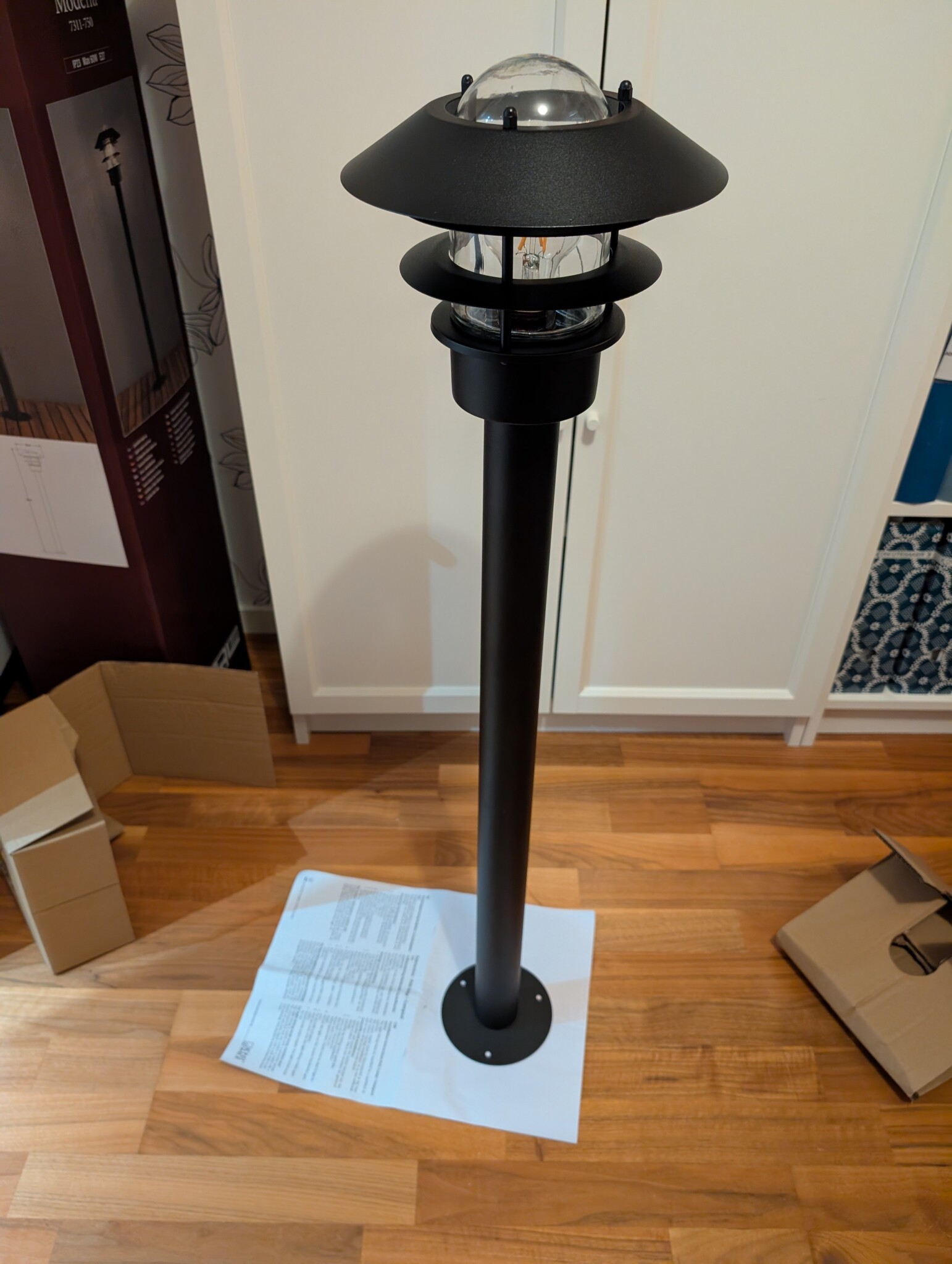

Hur ser pollarna ut?
  • Svart utomhuslampa på stång står på ett trägolv, omgiven av kartonger och manualpapper. Lampan har en modern design med glaskupa.
  • Svart metallben monterat på ett trägolv, med en rund basplatta ovanpå ett papper med text.
Antar att man för in matande kabel genom foten? Då hade jag grävt ett hål, dragit upp kabelrör och sen gjutit egna plintar.

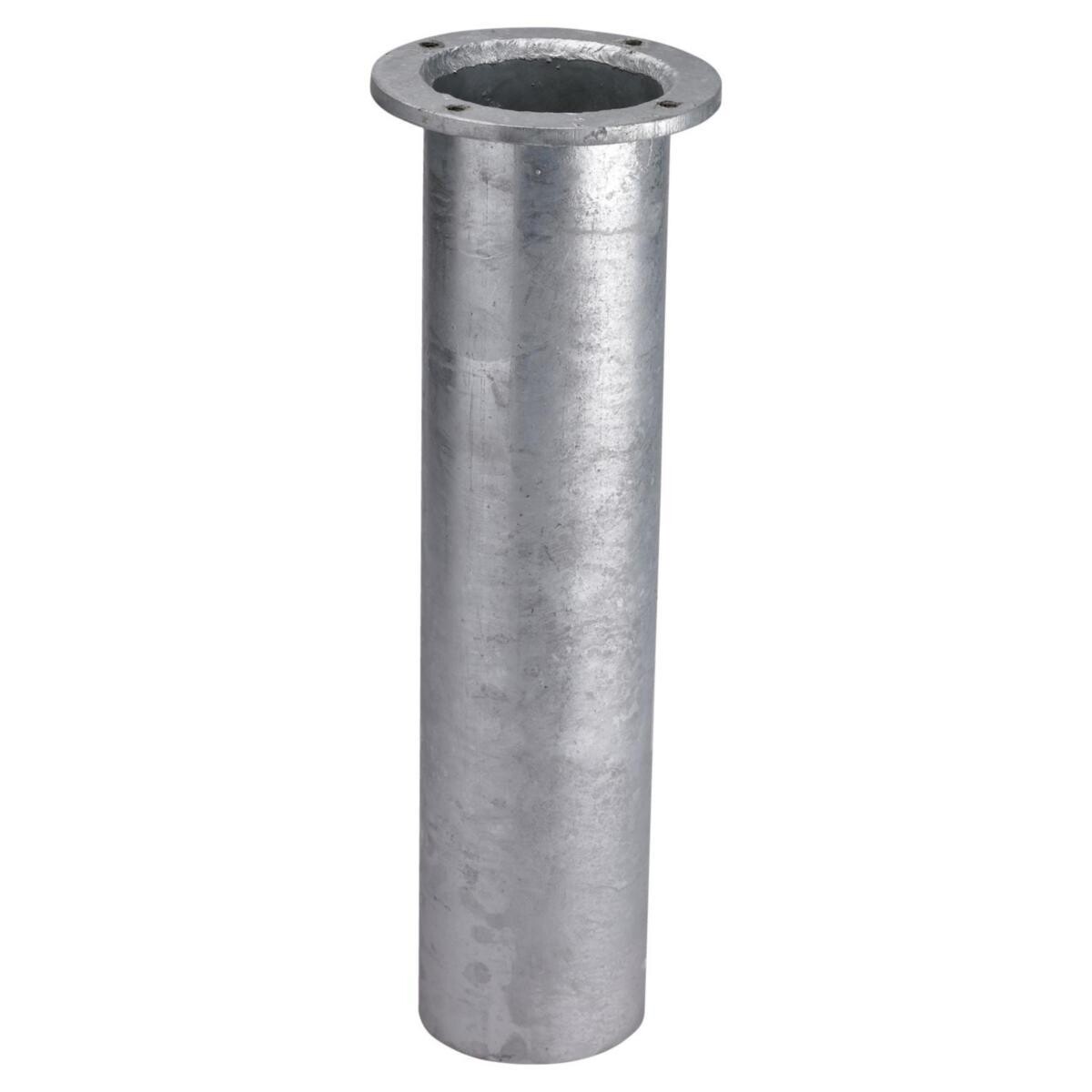

De där behöver du ju något markfäste till, fastgjutet i någon betongklump.
Markfäste av metall för fastgjutning i betongklump.
