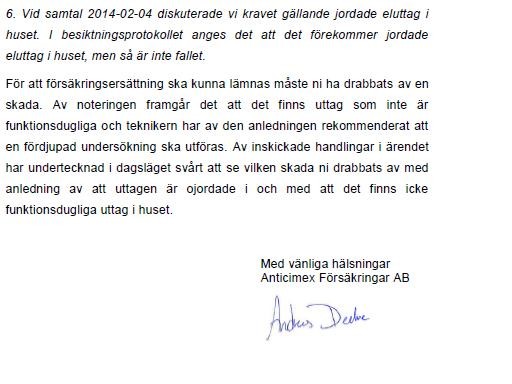

pandalus skrev:
Men det är ju totalt ologiskt,man kan ju tänka att man tex glömmer ett o framför jordat osv men just när det är så detaljerat att han hittat ett jordat uttag som det är nåt fel på..
Det fanns inte ett endaste jordat uttag i huset så jag förstår faktist inte...
Ingen annan som har någon bra teori om vad han syftade på?

Är detta i köket (bänkar etc) eller vid matplatsen i köket? Det beror lite på hur planlösningen är och hur man "gränsar av" mellan kök och matplats så kan det vara fullt lagligt med att ha ett ojordat uttag i köket. Haft det i ett kök själv och har nog jordat upp ett ensamt uttag vid fönstret vid matplatsen i "köket" i ett 50tal lägenheter.
Helt lagligt då och helt lagligt nu. Dock inget jag skulle installera eller låta vara kvar idag iaf om jag fick bestämma.
Han måste ju har skrivit fel. Troligtvis menar han att det måste vara jordade uttag där det idag sitter ojordade uttag. Eller?

Men... i så fall borde han väl rimligtvis skriva just det och inte att "jordade vägguttag som inte är funktionsdugliga". Jag kommer aldrig anlita anticimex pga allt jag läst på BH...

Mikael_L
Müssli skrev:
Jo, det är sant. Fast jag försöker bara förstå vad han menar.
Jag tror att han bara menar att han har stoppat in en s.k uttagsprovare som sen har signalerat "jordförbindelse saknas".
Vilket ju är ganska naturligt om man testar ett ojordat uttag. :rolleyes:

hahaha tragiskt är det iallafall... Ingen som har nån rolig spekulation om vad aniticimex kan tänkas svara på mitt mail där jag frågade om detta...
Skickade till någon på huvudkontoret,så ringde jag honom och frågade när jag skulle få svar egentligen så frågade han vad jag menade med bilden :thumbup: så jag fick förklara ,,hehehe
Nej han fattade inte ett skvatt vad jag menade och fick ett korkat svar

tillägg,,,det fanns INGA uttag som inte funkade i huset och det fanns inga jordade uttag... helt blåsta är dom

Precis som KOW skriver. Begär för guds skull pengarna tillbaka för amatörmässig besiktning!
Stå på dig, ge dig absolut inte. Ring, maila, "ligg på", upprepade gånger och be att få tala med ansvarig chef för en förklaring.
Jag skulle blivit fullständigt galen om jag fått detta papper efter att ha betalat flera lakan för en "besiktning" av en yrkesman som ska kunna sin sak.

Kan det vara att han menar att uttaget inte fungerar (icke funktionsdugliga)enligt hans provare, för även om inte jord indikeras borde väl fas och nolla? Men konstigt då om alla uttag var fungerade enligt TS samt att han skrivit jordade uttag men det kan ju vara felskrivning som sagt.
