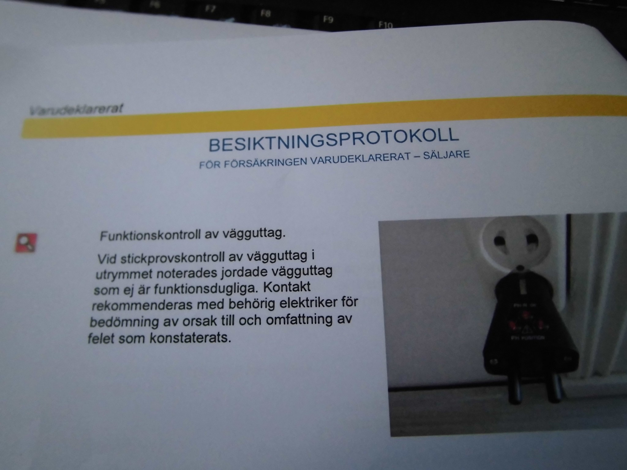

guud vad konstigt,varför funkar inte jorden i jordade uttaget??? eek.gifeek.gif

Texten syftar på ett vägguttag som har skyddsjord. Bilden visar dock ett ojordat vägguttag.

Förmodligen har en tidigare lägenhetsinnehavare/husägare monterat bort ett ojordat eluttag, och monterat dit ett jordat uttag i stället.
Troligen för att uttaget skall passa hans stickkontakt.
Om du är lite hemma på el kan du bryta strömmen i elcentralen och sedan lossa uttaget ifråga.
Så ser du om det finns någon jordledare ansluten.

Bilden är från besiktningen av vårat hus innan vi köpte det och elen var den samme i hela huset INGA jordade uttag,ingen jordfelsbrytare osv...
jo bilden gäller uttaget/uttagen
Jag har mailat anticimex och frågat hur besiktningsmannen egentligen tänkte,men har icke fått nåe svar än ialf.
Vart satt uttaget?
Kanske var kök/badrum och de försökte påvisa att det inte fanns jordat där???
Nu skyddar iofs en JFB även ojordade uttag men iaf.
Jorå visst var det i köket.. En besiktningsman bör dock kunna se skillnad på ett jordat/ojordat uttag.
Vi måste ju utgå från att besiktningsmannen vet. Försök luska fram syftet med bilden.
Men det är ju totalt ologiskt,man kan ju tänka att man tex glömmer ett o framför jordat osv men just när det är så detaljerat att han hittat ett jordat uttag som det är nåt fel på..
Det fanns inte ett endaste jordat uttag i huset så jag förstår faktist inte...
