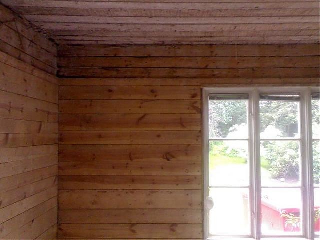

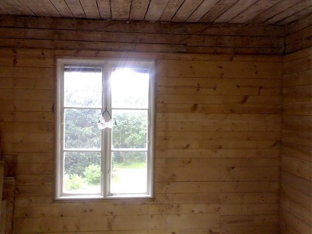

Jag har rivit ner tapet och plywood skivor på mina väggar samt puts som satt i taket och ca 30-40cm ner på väggen. Jag tänkte använda en bit det "fack" på väggen där putsen suttit för at dra nya elrör etc och göra avstick ner till brytare och eluttag. Övre delen av "facket" fyller jag ut med bräder som har lämplig tocklek för att få det jämt med övriga väggen så det blir rakt och fint när jag ska gipsa.
Jag har inspekterat väggen och i dagsläget ser det ut så här inifrån sett:
30mm råspont -> 30-40mm luftrum -> asfaltboard -> fasadpanel.
När jag ändå ska byta utvändig panel i en snar framtid tänkte jag bygga på mina reglar och isolera utifrån.
Ska jag med dessa förutsättningar klä mina ytterväggar inifrån med ångspärr innan jag gipsar?
För att sen få bukt på mitt väldigt ojämna tak tänkte jag vattra in och bygga ett ramverk som jag förankrar i vägg och punktfäster i tak med vinklar. Har någon erfarenhet av Nivell system för tak?

Troligen lär inte en diffspärr göra någon större nytta här, dels lär du ha problem med att få den helt tät i hela huset, dels så får du pyssel med att göra en fungerande ventilation. Huset andas idag men med diffspärr så ändrar du den förutsättningen.

Har du ett äldre hus utan diffspärr så är det oerhört vanskligt att lägga in detta nu !
Du praktiskt taget ber om mögel- och fuktpproblem om det inte gör på rätt sätt, och egentligen finns det inga som helst fördelar med diff-spärr - men det är en nödvändighet om man har väldigt effektiv isolering, som i moderna hus, för att fukten inte skall kondensera inuti isoleringen sätta ned isoleringens försåga och ev skapa fuktproblem där.
I äldre och mer läckande hus, eller om man kallställer huset bör man inte använda diff spärr.
Hur mycket har du tänkt att tilläggsisolera ?

Idag har jag ju ingen isolering alls. Tänkte bygga på reglarna så att jag kan få in 70 eller 95 mm isolering mellan dem. Sedan hade jag funderingar att sätta lite isolerande skivor utanpå det och sen på med ny fasadpanel. Skivorna finns ju i varierande tjocklek men kanske en 70-95 där också.
