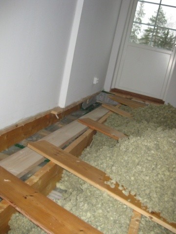

Ska lägga golvvärme i glespanel i ett mellanbjälklag i en 1 1/2 plans villa. Ovanpå kommer plåtar, sedan spånskiva, lumppapp och laminat. Isoleringen består i dagsläget av lösull.
Frågan är om jag ska lägga en ångspärr av plastfolie någonstans i golvet och var den i sådana fall ska ligga?
Det finns en ångspärr i taket i nedre plan, men den ansluter inte upp mot väggarna till det övre planet, så det är alltså två separata "celler", undre och övre plan. Har varit ett massivt trägolv tidigare och då fanns ingen ångspärr.

Det ska inte behövas ångspärr i ett mellanbjälklag! Det är ytterhöljet på huset + betongplatta på mark som behöver ha ångspärr.
Ok, tack för svar! Jag tänkte på att när man kollar med golvtillverkarna anger de att man ska ha ångspärr om man har golvvärme.

Menar inte tillverkarna att man ska ha det på bottenbjälklaget? Jag ser iaf ingen anledning till det i ett mellanbjälklag.

Vill undvika att göra en konstruktion där eventuell fukt blir instängd mellan två ångspärrar, det är därför jag är lite tveksam att lägga en spärr på golvet. Mellanbjälklaget är dock öppet ut mot kattvindar på sidorna så eventuell fukt borde väl kunna ta sig ut den vägen?
Hittade även denna länk där ångspärr alltid rekommenderas när man har trägolv på golvvärme: http://www.golvbranschen.se/om-golv...kligen-angsparr-under-tragolvet-vid-golvvarme

eventuellt kan det komma fukt från bjälklaget. för det kommer vara olika temperaturer i utrymmet.
plasten skall skydda parketten från fukten.

Enligt utrredning från golvbranschen skall det alltid vara ångspärr även i mellanbjälklag. Det beror på att det byggs upp en värme- fuktkudde under bjälklaget på sommaren när värmen är avstängd och när värmen slås på kan det bli problem. Detta har jag lärt mig under mina projekteringsår. Jag har även sett stora problem med krympande trägolv och knarr.
Instämmer alltså med kungcocos som har rätt.
Läs http://www.golvbranschen.se/om-golvb...-vid-golvvarme
Tack för svar! Var bör jag lägga ångspärren om jag har golvvärmen i plåtar på glespanel, sedan 22mm golvspån och sedan laminat? Under laminatet eller under golvspånet?

Ångspärren placeras direkt undeer spånskivan. Den ska hindra fukten att gå in i skivan.

Mycket intressant! Jag tar till mig av detta!
Det verkar som om det får bli ångspärr då iallafall.
Så här kommer det att se ut:
Glespanel
värmeplåtar med rör
ångspärr
spånskiva
lumppapp
laminat/parkett
