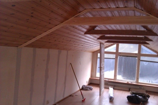

Jag hade en vägg på ovanvåningen i mitt 1,5 plans hus med kallvind som ett par hantverkare tog bort åt mig.
Väggen gick igenom taket rakt upp till nocken i huset. Jag hade redan isolering och en rulle plast till ångspärr som jag explicit sa åt dem att använda.
Nu märker jag att de har isolerat men inte använt ångspärren. :S De säger att det inte behövs.
Vad tycker ni om det, är det ok, eller ska jag inte acceptera det?
Man kan se på bilden att den närmsta bjälken är ljusare än de andra, det är där väggen stod.
Gippväggen är också lagad, där väggen var. Ifall ångspärr ska användas, ska det vara där också?
Tacksam för råd!
Mvh
Magnus

Om det är hål i plastfolien efter väggen måste det lagas. Innerväggar brukar sitta innanför plastfolien i innertaket, så det kan vara därför dom inte använt plasten.
