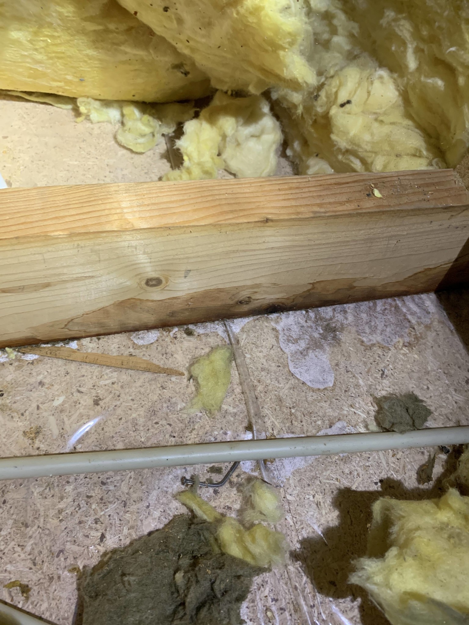

Mitt ventilationsaggregat som står uppe på kallvinden gav upp för 2 månader sedan och idag skulle jag slänga ut aggregatet (stått där sedan huset byggdes tidigt 80-tal) och alla kanaler på vinden och istället installera paxfläkt i badrum och tvättstuga. Tilluftsventiler finns redan i sovrum och vardagsrum (gamla ägaren).
Upptäckte ganska snabbt att hela aggregatet var fullt med fukt när jag började demontera det och att det flöt vatten kanalerna. Tror där va ca 3-4 liter vatten i kanalerna...Allt vatten från kanalerna har läckt ut i skarvar ned i isoleringen. Det va inte roligt när man hörde sambon skrika från sovrummet när det kom en dusch genom tilluftsventilen från taket när man stod uppe på vinden och började röra på kanalerna
Efter att alla kanaler var ute så började jag lyfta upp isoleringen och såg du att där va fukt bakom ångspärren. Min första tanke är att detta är från kanelen som har varit full med vatten och sedan läckt ut. Men jag tycks finna fukt där det inte har funnits kanaler. Många gånger precis vid takstolarna som man ser på bilder. Kan det vara så att eftersom vi inte har haft ventilation i huset på 2 månader att fukt har pressat sig upp genom både gipsskiva och spånskiva? Och att ångspärren är skarvad under takstolarna? Tycker inte att det känns rimligt att fukt har vandrat genom både gipsskiva och spånskiva i taket.
Frågan är hur jag gör nu? Jag skar upp ångspärren i lite panik som man ser på ena bilden (stora fläcken) och har satt upp värmefläkten där så att skivan får torka ut. Sedan tejpa ångspärren efter att den har torkat ut men riktig tejp. Ska jag fortsätta göra det eller tror ni att fukten kommer torka ut av sig själv? Elektrikern kommer inom den närmsta tiden och monterar paxfläktarna... Dumt av mig att dra ut på tiden så mycket.
Förövrigt ser vinden bra ut. Inga tecken på mögel på sponten.

Vattnet i kanalsystemet kan ha uppkommit om luften gått bakvägen ut ur kanalerna. Dvs varm fuktig luft inifrån som kondenserar i systemet.
Utan ventilation ske två saker. Dels ökar luftfuktigheten vilket ger att daggpunkten stiger. Dels ökar övertrycket mot taket. Både dessa gör att risken för fuktutfällning ökar. Takstolarna är också en köldbrygga så det är inte helt orimligt att det börjar kondensera under dem.
Vad kan man göra nu? Öka värmen inomhus. Vädra i brist på ventilation. Minska fuktavgivningen inne/ lufttorkare, installera värme på vinden.
När ventilationen är installerad bör man eftersträva ett visst undertryck i huset. Det är inte helt säkert att paxfläktar orkar det.

Spånskiva och vatten är ingen bra kombination. I värsta fall kommer det både att svälla och resa sig. Kanske läge att ringa försäkringsbolaget och kolla hur de ställer sig till vatten/fuktskada. När det gäller en färsk situation som denna så brukar de vara hjälpsamma.
