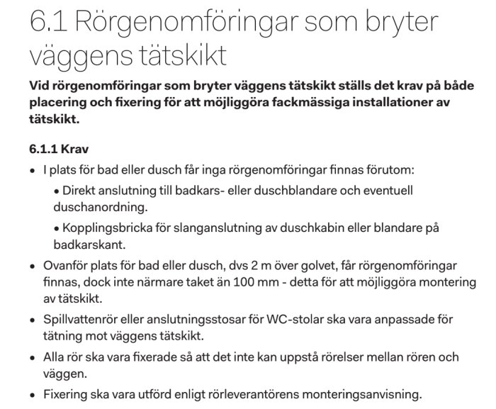

Ska renova badrummet och vill ha nischdusch med ånggenerator, men när jag läser på GVK så står det att man bara får ha rörgenomföringar för duschblandaren inne i duschen under 2m från golv.
Kan man inte ha ånggenerator i en vanlig dusch?

Det gäller nog bara trycksatt vattenledning

Hur kommer du fram till den tolkningen? Det finns inget annat undantag varken i GVK' eller Säker vatten's branschregler än rör till blandaren.
Och varför skulle det spela någon roll för läckagerisken om det är en trycksatt vattenledning eller något annat rör genom tätskiktet?

"Enligt GVK:s branschregler får trycksatta vattenrör inte bryta tätskiktet i golvet i bad, dusch eller tvättstuga, förutom i specifika undantagsfall med genomföringshylsa eller vid installationer till apparater som vattenvärmare"
Beror väl på om ånga från rör kan jämställas med vattenrör under tryck då

Kan du ge oss en länk till reglerna där det står att det bara gäller trycksatta rör? Jag hittar inget sånt undantag.

Står inget om ångrör så antar att de menar vattenrör med tryck

Nej, de menar precis som det står: "Rörgenomföringar som bryter väggens tätskikt". Det spelar ingen roll om det är ett rör för vatten, el, värme eller ånga.
Det är inte innehållet i röret som är det väsentliga, utan att det bryter väggens tätskikt.
