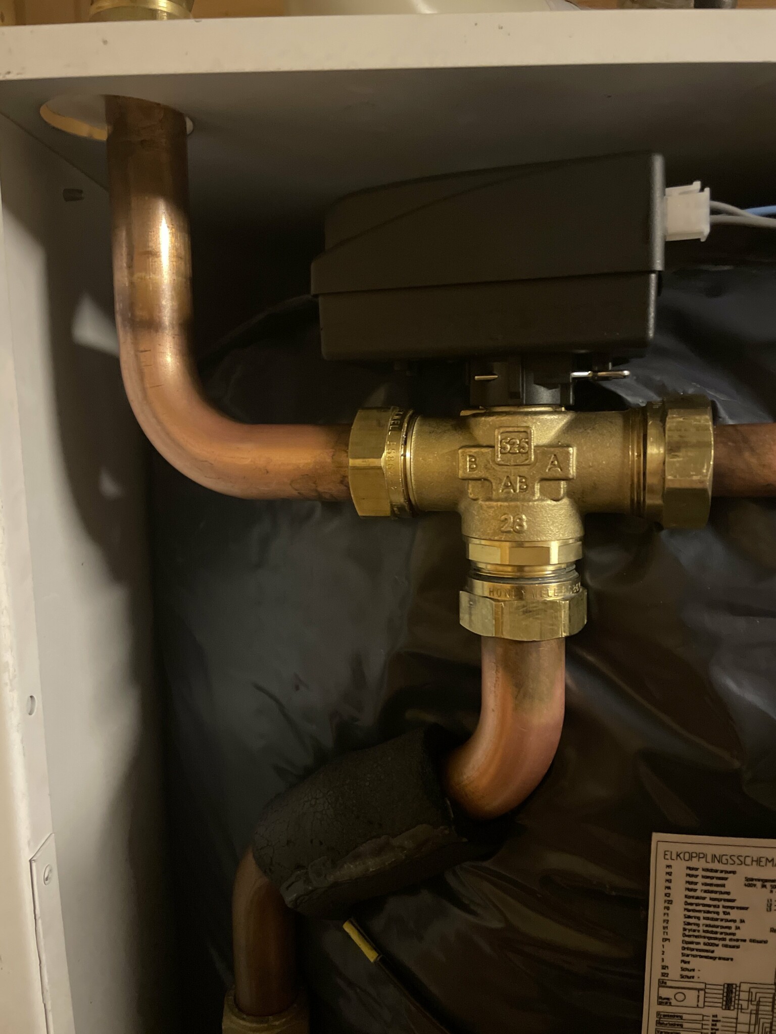

V växelventil skrev:
Men skrev du inte tidigare att ni bytte ställdonet för att det inte fungerade?

Som du ser har jag rätt grova ledningar.. Men nånting gör just nu att jag inte får upp framledningen till mer än 45 grader =/
Har du kollat så det inte är begränsat till 45C i menyn? Om röris har gjort återställning på datorn eller något.

nej det här uppkom bara helt plötsigt i går.. Känns som nån givare eller nått är trasigt =/

Kan de vara så att cirk pumpen är slut?

Kan de va så att cirk pumpen e slut?

Stannar cirkulationspumpen så får du HP-larm men problemet som du har är att du får inga larm eller framledningstemperaturen och returen visar inget onormalt.

Framledningen har blivit sämre nu… och vv värms inte upp

Har du inget varmvatten alls?Den som bytte kompressorn finns det möjlighet att den personen kan ta en titt för det kan vara gasbrist.

Men är de gasbrist borde de ju vare läckage i kompressorn och det borde väll synas om man mäter?

Verkar vara kretskortet det blivit något fel på

Verkar va kretskortet som blivit kajko

Vad grundar du det på?
Att pumpen inte verkar veta vad den ska göra.. VV lampar lyser 2 sek och inget händer och sen nästa vv körning funkar det helt plötsligt... Pumpen verkar helt enkelt inte veta vad den ska göra
