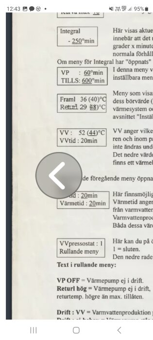

Du kan vrida ventilen 360 grader utan att det tar stopp
Nu står pumpen å går å går med -760 integral men ingen elpatron eller nått går in
Står maskinen i auto?Där det står 44 start varmvatten syns 44 eller är det ett streck bara inom parentes?
  • Skärmdump av teknisk handbok eller instruktionsmanual med text och diagram, fokus på värmeinställningar och systemparametrar.
Nej det står 43 där jag ställt den.. Men känns som typ hela pumpen hakar upp sig = / står som bara och går och går... och kommer inte ikapp med intergralen
Där det står vp start 60 och tillskott 600 ändra till värdena om det står något annat.värmetiden 20 minuter och ändra varmvattentiden till 40 minuter.Ser du vilken varmvatten temperaturen när integralen står på -760.Har för mig att max som visas på din maskin är -760 Mao så kan det släpa ännu mera.

nej det är inget strck det är min inställda temp på 43 grader.. Men stora problemet nu är ju att pumpen inte stinger på integralen.. Stått på samma -760 sen i går morse och kommer som ingen vart.. Pumpen verkar ställa sig i ett visst läge
