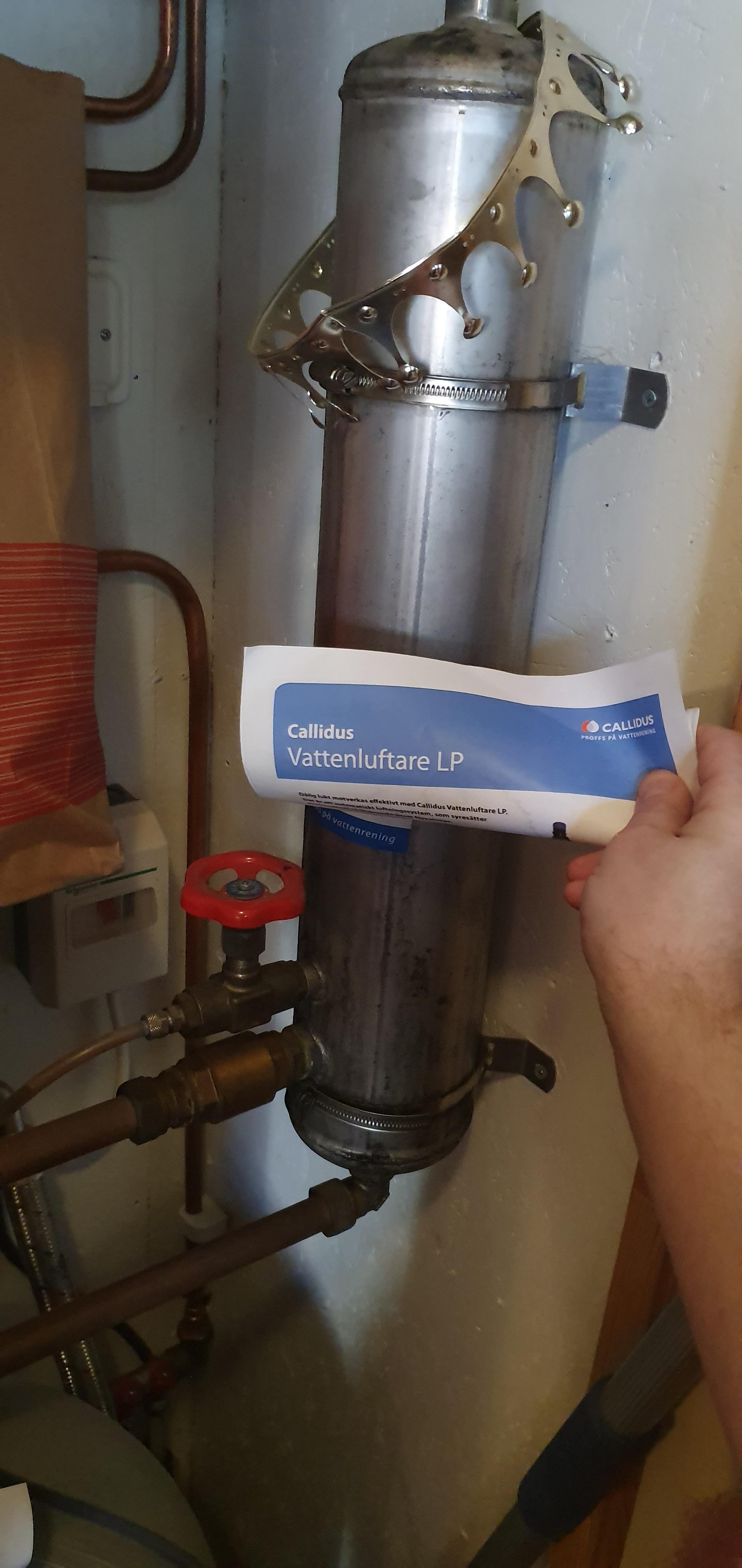

Här måste jag komma med lite invändningar. Eftersom en micronizer kändes som en billig lösning att få bukt med mitt svavelväte så ville jag ändå prova den innan jag gick på dyrare lösningar.mogge_73 skrev:
Således monterade jag på den på inkommande vatten mellan borrhål och hydropress. Jag ställde in den enligt bifogade anvisningar. Till min förtjusning så försvann all lukt från svavelvätet på direkten.
Dock upptäckte jag dagen efter installationen att det var en del luft i systemet. Det märktes mest i toaletterna efter en spolning när nytt vatten skulle fyllas på i cisternen.
Jag ändrade då inställningen på micronizern till att ta in lite mindre luft. Efter detta försvann all luft i systemet och svavelvätet håller sig borta sen dess. Detta har fungerat klockrent i snart tre veckor nu.
Så i mitt fall fungerade micronizern ihop med en hydropress och jag fick en lösning för 1200 kr som fungerar istället för många dyrare alternativ som jag blivit föreslagen.
