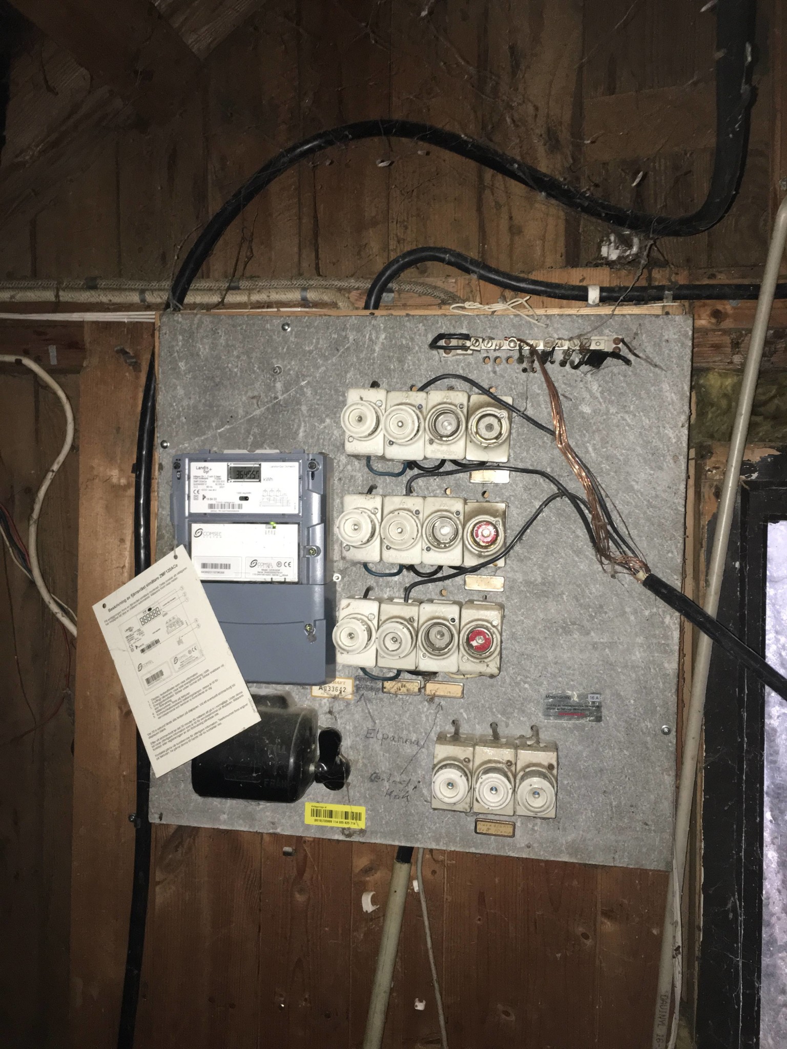

Jag ska ta bilder på dom centraler jag uppfattar går till köket eller har nått med köket att göra som jag ser för dom märkt på dom lite vartfsll. I övrigt finns där inga märkningar vad som går till vad. Här är två bilder en på centralen utanför köket samt centralen inne i skrubben. Det står skrivet på säkringarna vart dom leder på den utanför köket. Sen på rören som går in i centralen i skrubben. Det är all Info jag får här. Ska även fota uttag i köket. Köket ska rivas ut men hoppades på kunna använda vitvarorna jag köpte tills dess men det gick ej pga säkringar smäller och det som stod här redan vart samma problem med.
Tack för svar. Som jag uppfattar det så är det det kanske har jag fel? Kan fota centralen där huvudsäkringarns sitter på vinden.Magnus E K skrev:

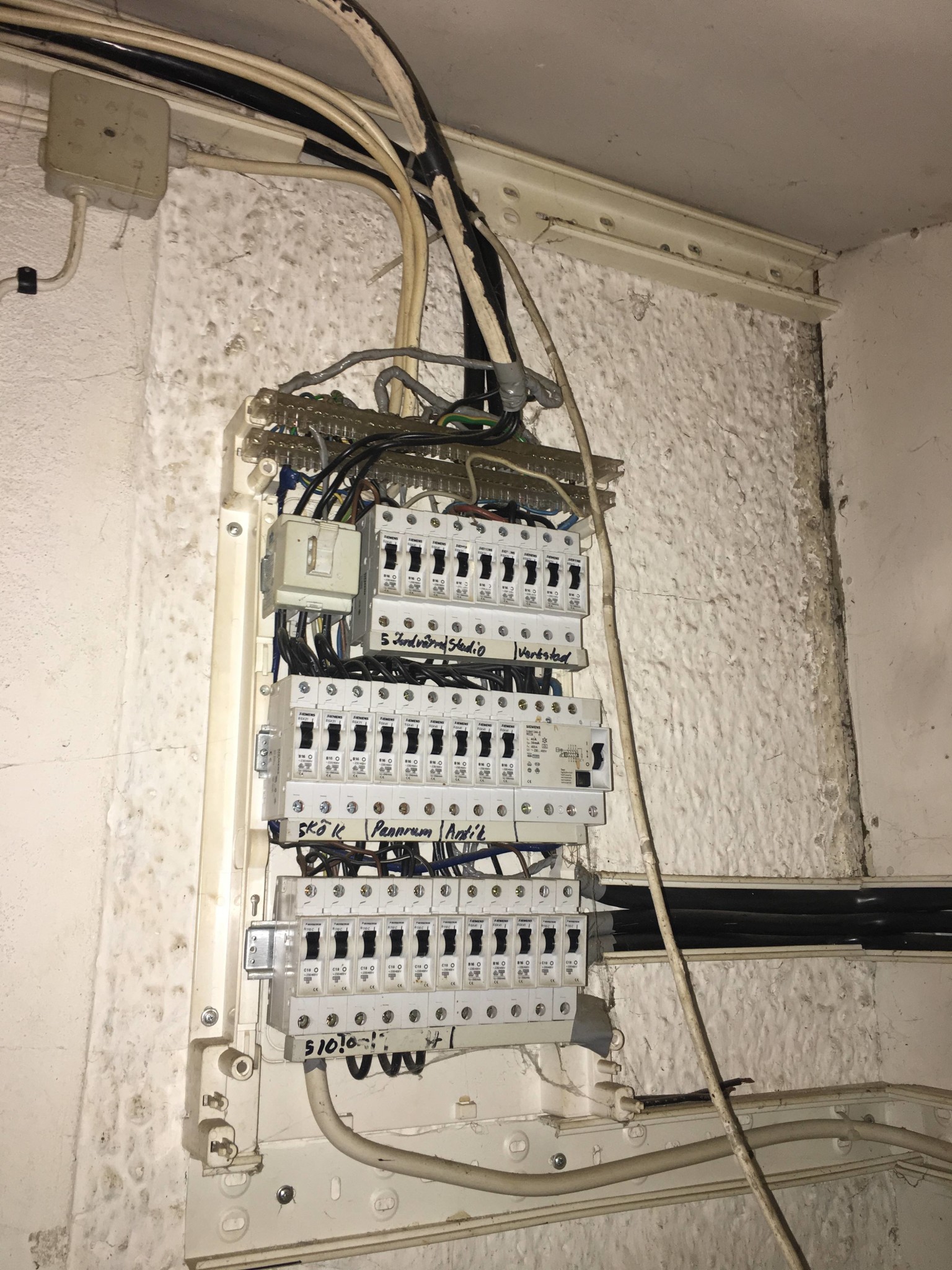

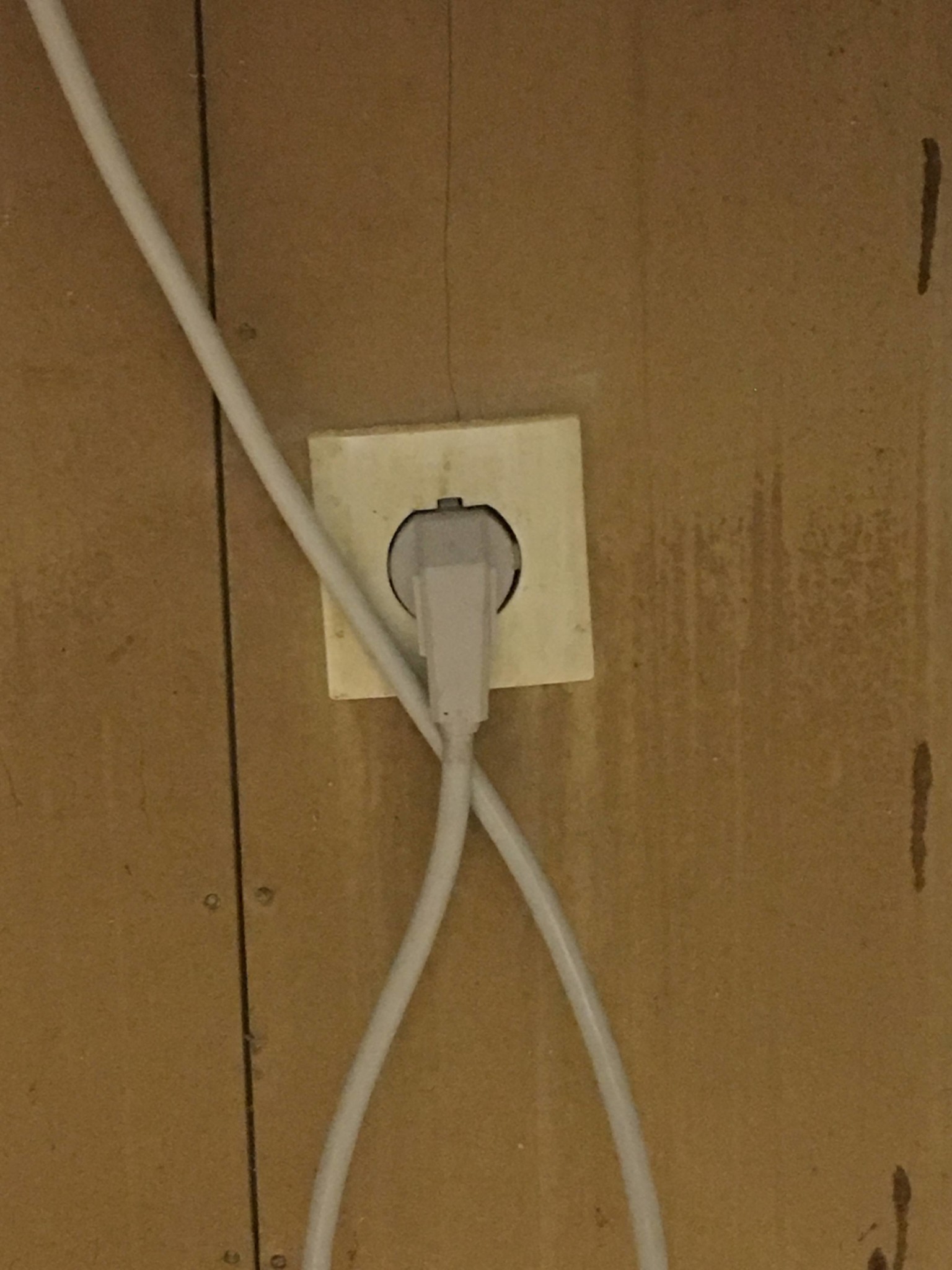

Bilder på lite i köketP PatrikJo skrev:Du behöver nog fokusera in dig på en sak i taget. Problemet ligger i köket, då är det inte speciellt relevant hur grova kablar det går till jaktstugan. Hur resten av gården är dragen kan du ta tag i i lugn och ro när köket är fixat.
Om du vill lösa köksproblemet själv behöver du ta lite bilder, både på uttagen och på centralen. Det problemet kommer gå relativt lätt att lösa när vi vet förutsättningarna
Bild 1 hällens uttag 380v antar jag

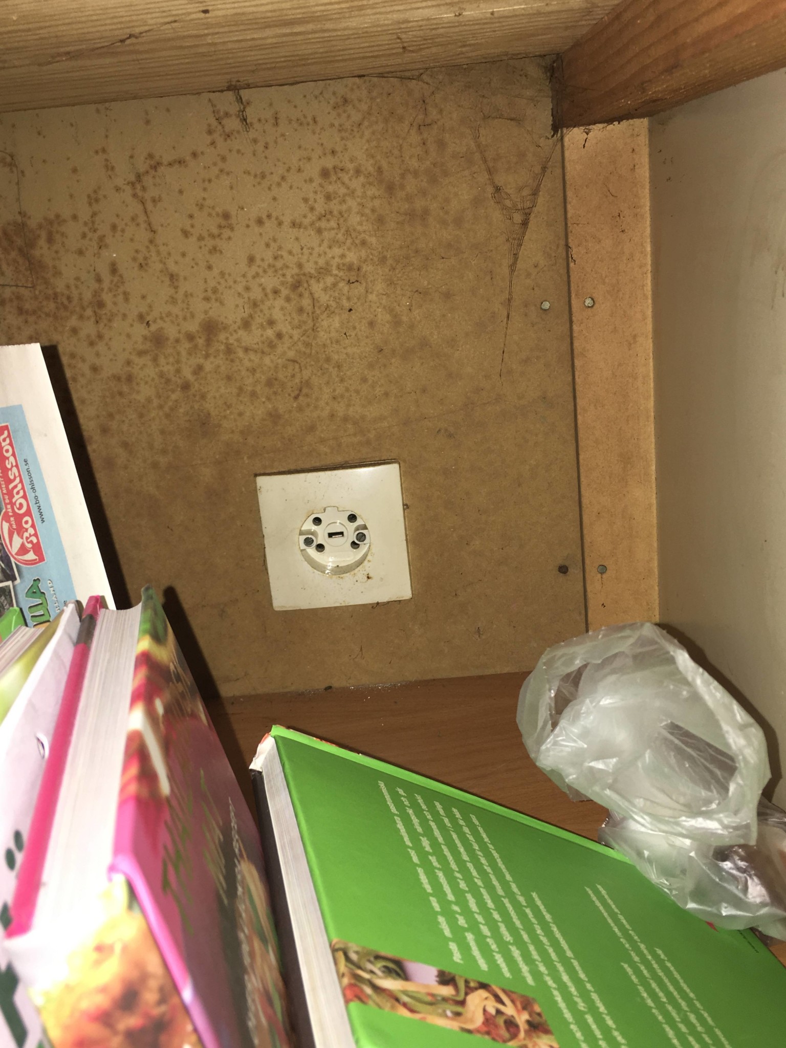

Bild 2 ung uttag 380v antar jag dock kan jag ej koppla in ugn för den har vanlig stick propp på sig så det måste ändras.

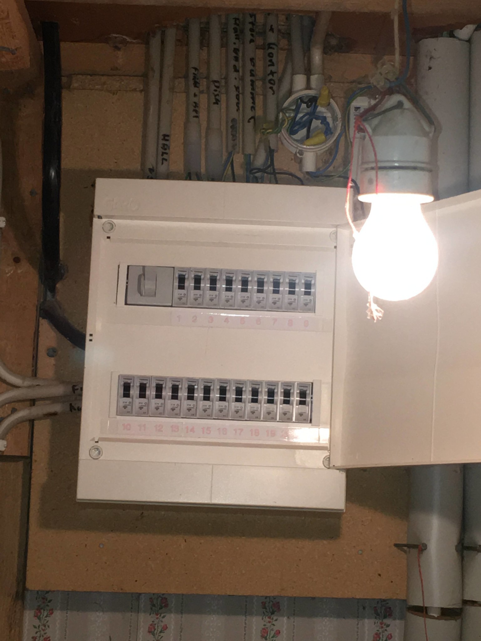

Bild 3 går till uttag övanför diskbänken med belysning samt vart till fläkten o micron.

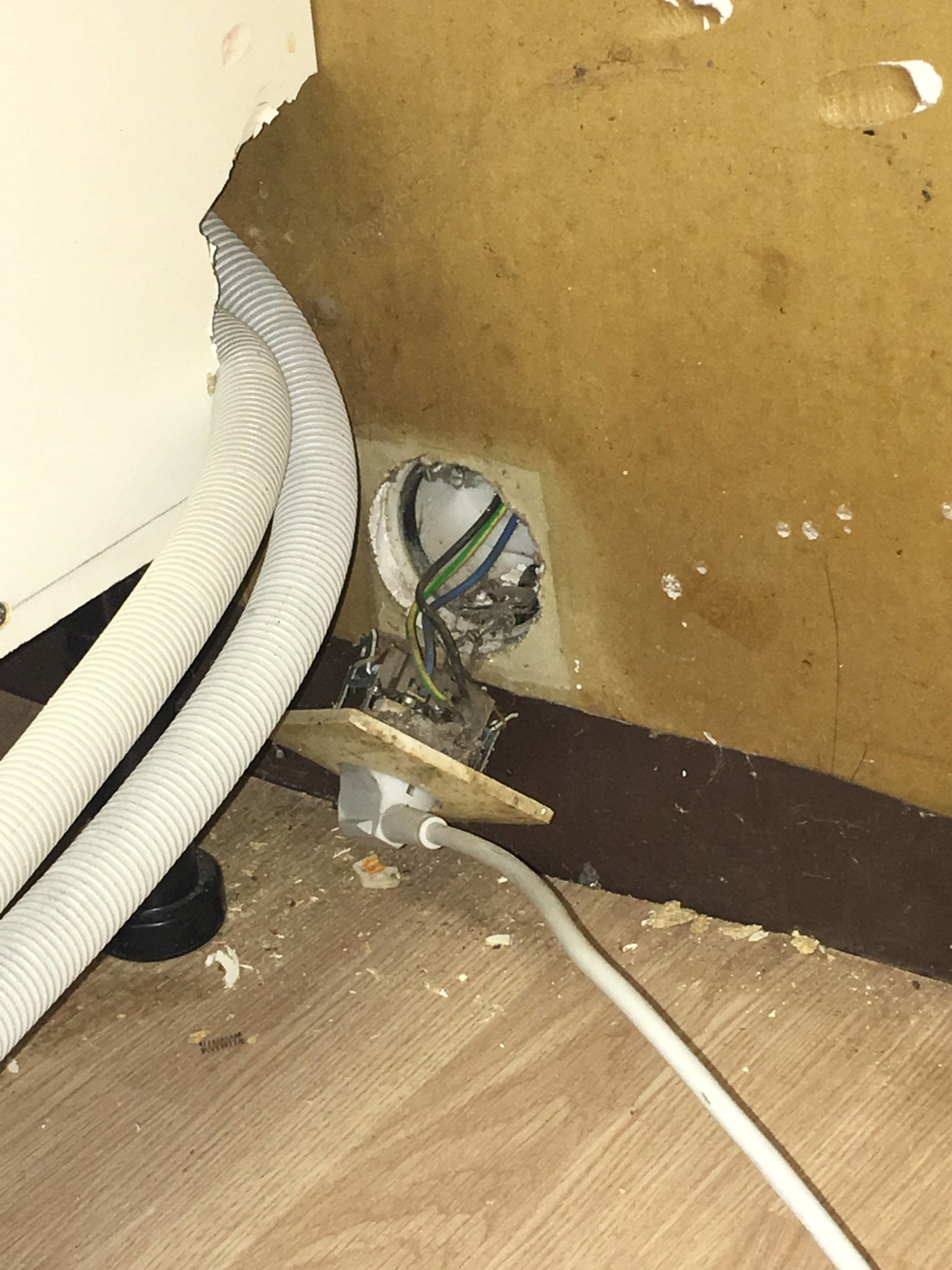

Bild 4 diskmaskin uttaget som ja ej ska sitta där överhuvdtaget så ska flyttas och e löst. Och msn får små kittel i fingrarna när man rör diskmaskinen och vasken samtidigt så gissar på nått jordfel? Jorden sitter fast men bara kollat det uttaget. Kanske avbrott längstvägen eller?

Några kommentarer:
Använd inte perilexuttagen (spisuttagen) utan att kontrollera att nolla finns ansluten. Risk för att prylarna går sönder eller rentav börjar brinna.
Mätartavlan uppfyller inte kapslingskrav och kabeln som går ut till höger har bristfällig dragavlastning. Notera också att själva tavlan ser ut att vara av eternit, bra ur brandsynpunkt men innebär att det frigörs asbestdamm om du borrar i eller bryter sönder den.
Det står "Mätarsäkring 16A" på en liten skylt men säkringarna som sitter i är 20 A (blå prick). Jämför med vad som står på elräkningen; kan ge otrevliga konsekvenser om ni betalar för 16 men använder 20 (och egentligen kanske skulle behöva 35...).

Tack för informationen. Tänkte ej på den skylten faktist. Är så mycket annat som tar ens blick som kablen och hela det så kallade upplägget som central som gör man ej tänkte på små detaljer när man byte säkringar när det börja gå sådana.
Ska kolla om nollan finns med i dessa två uttag.
Och även kolla när första räkning kommer vad det står där

Nollan finns vartfall ser det ut somMagnus E K skrev:
Några kommentarer:
Nått rätt vartfall.
Värt att tillägga är också att du bör kontrollmäta så du är 100% säker på att nollan finns där. Som det står längre upp i tråden så finns det risk att apparaten går sönder ifall nolla inte finns med. Bara för att det sitter en bli kabel inkopplad kan det fortfarande vara felkopplade någonstans. Alltid bra att vara på den säkra siden!S Sonny82 skrev:
