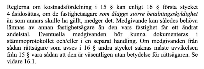

Kolla med Lantmäteriet, de har en skyldighet att ge dig service kring denna fråga enligt förvaltningslagen.
Jag uppfattar Lantmäteriets godkännande av stämmans beslut som en prövning av dess materiella innehåll, en prövning om det är förenligt med anläggningslagens många olika krav. Det är också vad som anges i Lantmäteriets Handbok AL (s. 239-:
https://www.lantmateriet.se/globalassets/om-lantmateriet/rattsinformation/handbocker/handbok-al.pdf
Vad säger då handbok AL?

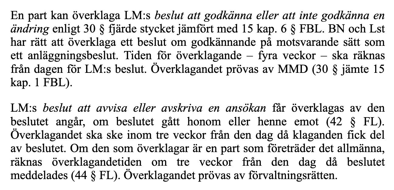

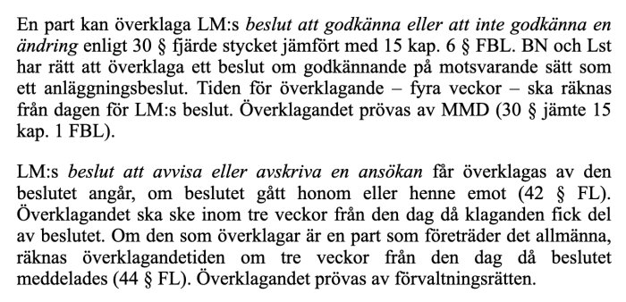

Vad gäller överklagan så är du part eftersom ändring av andelstalen påverkar dig. Du ska alltså underrättas om Lantmäteriets beslut och kan överklaga det:

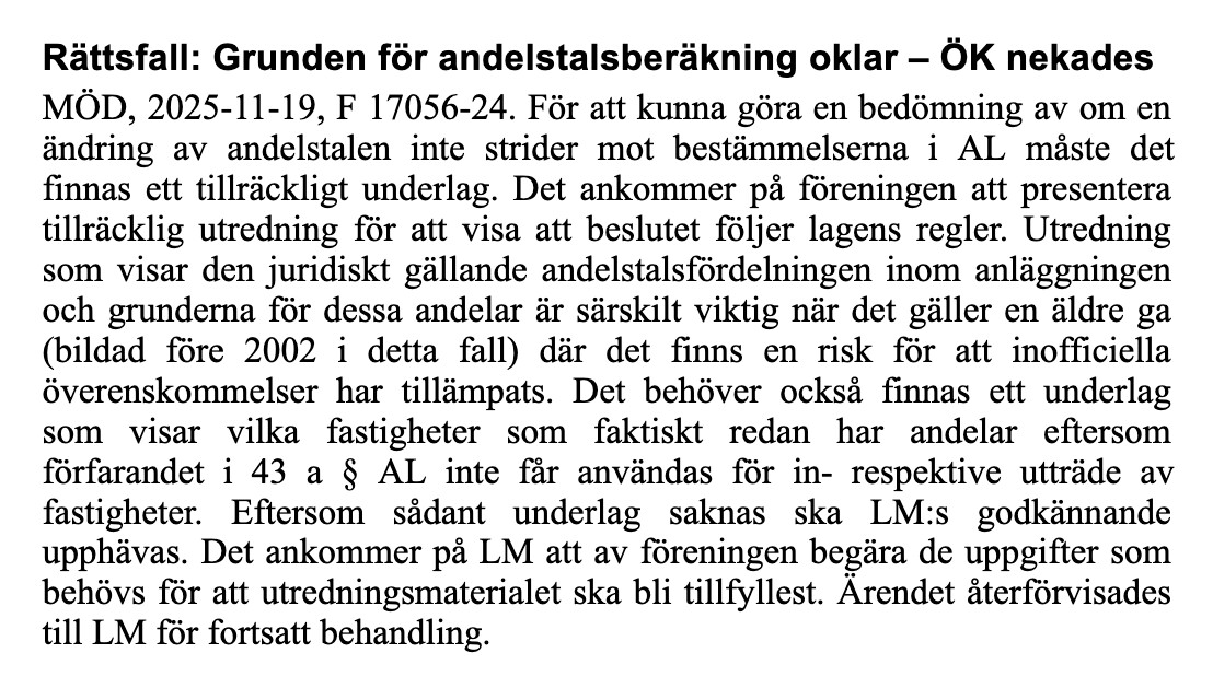

Läs MÖD, 2025-11-19, F 17056-24 som är ett exempel på en överklagan av Lantmäteriets godkännade:

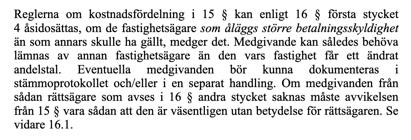

Det krävs att samfällighetsföreningen lämnar in medgivanden från de som tar den större kostnaden om reglerna för kostnadsfördelning med andelstal i 15 § anläggningslagen ska åsidosättas, vilket föreningen verkar ha gjort när man har frångått tonkilometermetoden:
Detta är svaret och vägen framåt om man vill överklaga. MÖD 2025:44, mål F 17056-24 är direkt relevant för detta ärende.
Ett enkelt överklagande skulle kunna se ut som följer:
"Lantmäteriet har inte haft tillräckligt underlag för att godkänna stämmobeslutet enligt 43 a § AL. Det framgår inte på ett kontrollerbart sätt hur nuvarande andelstal har bestämts, vilka rättsliga och faktiska grunder som gäller för dem, varför en övergång till lika andelstal för samtliga fastigheter är förenlig med 15 § AL, eller hur ersättning enligt 37–39 §§ AL har beräknats. Se även MÖD 2025:44, mål F 17056-24.
Jag yrkar att Mark- och miljödomstolen upphäver Lantmäteriets beslut att godkänna ändringen av andelstalen. I andra hand yrkar jag att beslutet upphävs och ärendet återförvisas till Lantmäteriet för fortsatt handläggning och komplettering."
