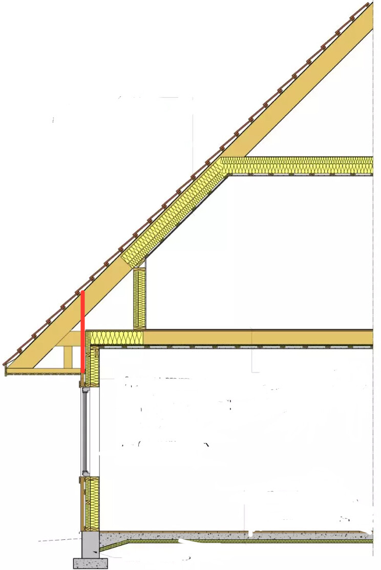

Har ett hus där taket ska bytas i vår/sommar. Taket har ett sadeltak som jag tycker går för långt ner och nästan hänger ner över översta delen av fönstren. Skulle vilja ”korta av” taket så det blir mer yttervägg, nu ser vårt hus ut som ett enda stort tak. Svårt att förklara. Hur omfattande är det att ”korta av taket”?

Det jag skulle vilja uppnå är snarare

njä… då är taket fortfarande lika lågt. Det jag skulle vilja åstadkomma, om möjligt, är att takfoten hamnar högre ovanför fönstren.
Så att man kapar vid det röda strecket i bifogad bild.
Låter det sig göras med lite lappande eller skulle det innebära nya takstolar…

You are disturbing the roof structure, so you need to have a permit from kommun and a project prepared by an authorized person. Don't expect anyone here to give you a binding answer.

Om det går att göra rent tekniskt beror lite på hur takstolarna är konstruerade och hur upplaget är för dem och det måste du nog öppna upp för att se. Enligt din ritning så ligger takstolens underram på hammarbandet och det är lite knepigt i min bok.
Sen, att inte ha något överhäng alls är kanske inte så bra för fasaden, taksprånget skyddar fasaden från nederbörd och om du tar bort det så kommer du får väldigt mycket stärre fuktbelastning på fasaden och på alla fönster osv så det kan kräva att du ser över avledning av vatten från fönstrens överkant.
Om du kan ha lite överhäng så är det bra, tänk att du drar en linje i 45 grader ut och upp från fönstrets överkant så får du in mycket mer ljus men skyddar fortfarande fasad och fönstrens överkant från regn osv.
Sen är det som @sturnus skriver en fasadförändring som troligen kräver bygglov.
