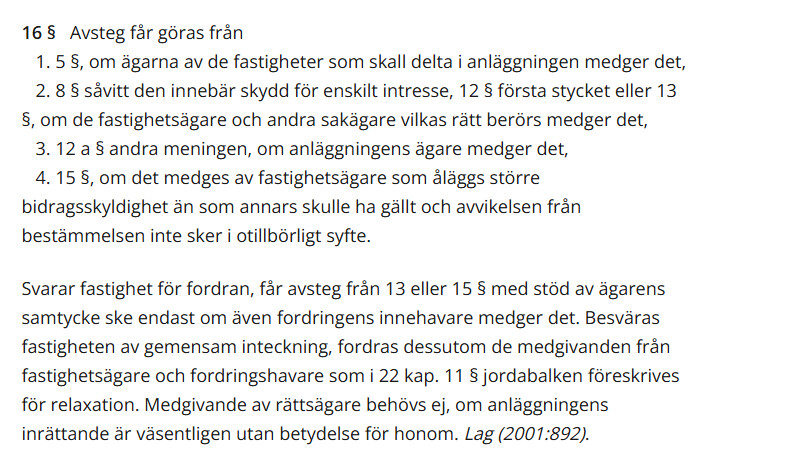

En fråga dock, det skulle inte gå att ta i enlighet med §16 Anläggningslagen avtala om att de ska de betalar resterande belopp som en avgift?
Jag förstår det som att 16 § anläggningslagen anger vad som kan kommas överens om mellan sakägarna som avsteg från anläggningslagens grundupplägg på en förrättning. Det är alltså inget som samfällighetsföreningen själv kan tillämpa när den förvaltar en inrättad gemensamhetsanläggning.VLJ skrev:

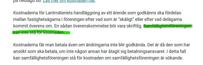

Det finns möjlighet att besluta om det på stämma enligt 43a § anläggningslagen. 2/3 av stämman ska rösta för och sen ska styrelsen ansöka hos Lantmäteriet om att ändra andelstalen med stämmans protokoll som underlag. Lantmäterimyndigheten ska godkänna ändringen om den inte strider mot anläggningslagen.K Kane skrev:
Kostnaderna för ett ärende om godkännande ska fördelas mellan ägarna av fastigheterna i samfällighetsföreningen efter vad som är skäligt. Lite oklart vad som åsyftas. De som får ett höjt andelstal ska köpa in sig i gemensamhetsanläggningen så de åker på att betala en del.
När jag pratade REV om detta så förespråkade de ändå att "Ändra andelstal, begära in- eller utträde med överenskommelse (43 § AL)" som det billigaste alternativet (6500 + 700 per extra berörd fastighet).
Att ändra genom stämmobeslut innebär 6500 + löpandet timpris så den slutgiltiga kostnaden för LMs del vet man ej i förväg.
