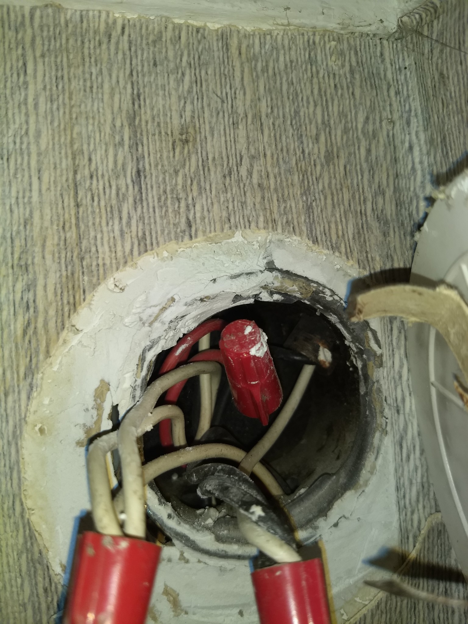

Ja, jag har sett båda varianterna i samma hus. Första våningen var röd jord (kök bl a) medan i källaren var vissa rum med röd tändtråd, tror t o m det var direkt i trappan ner. Satt två olika centraler så har väl varit pulat av olika personer. Tur att jag lärt mig att aldrig anta något utan alltid mäta.
Jag har hittat röd som tamejtusan precis allt.
Skyddsjord - vanligt
Tändtråd - vanligt
Fas - lite halvvanligt i trefasmatningar och huvudledningar, ganska ovanligt vid enfasmatning
Nolla - ganska ovanligt, senast var förrförra veckan faktiskt, men det var nog bara 3'e gången på sisådär 5 år
Ringledning (8V) - japp, en gång
En gång öppnade jag en dosa för att upptäcka att precis alla trådar var röda - det var fas, nolla och tändtråd, som alla var röda, och lödda och tejpade kopplingar. Ingen jord i den dosan, där var röd alltså precis allt - utom skyddsjord, i samma dosa.
Jag har för mig att jag postat en bild på härligheten i tråden "värsta elkopplingen"
Det är bara att tugga i sig. Röd är en notoriskt opålitlig ledningsfärg, det är bara att noggrant ta reda på vad den är, varje gång man stöter på röd ledare.

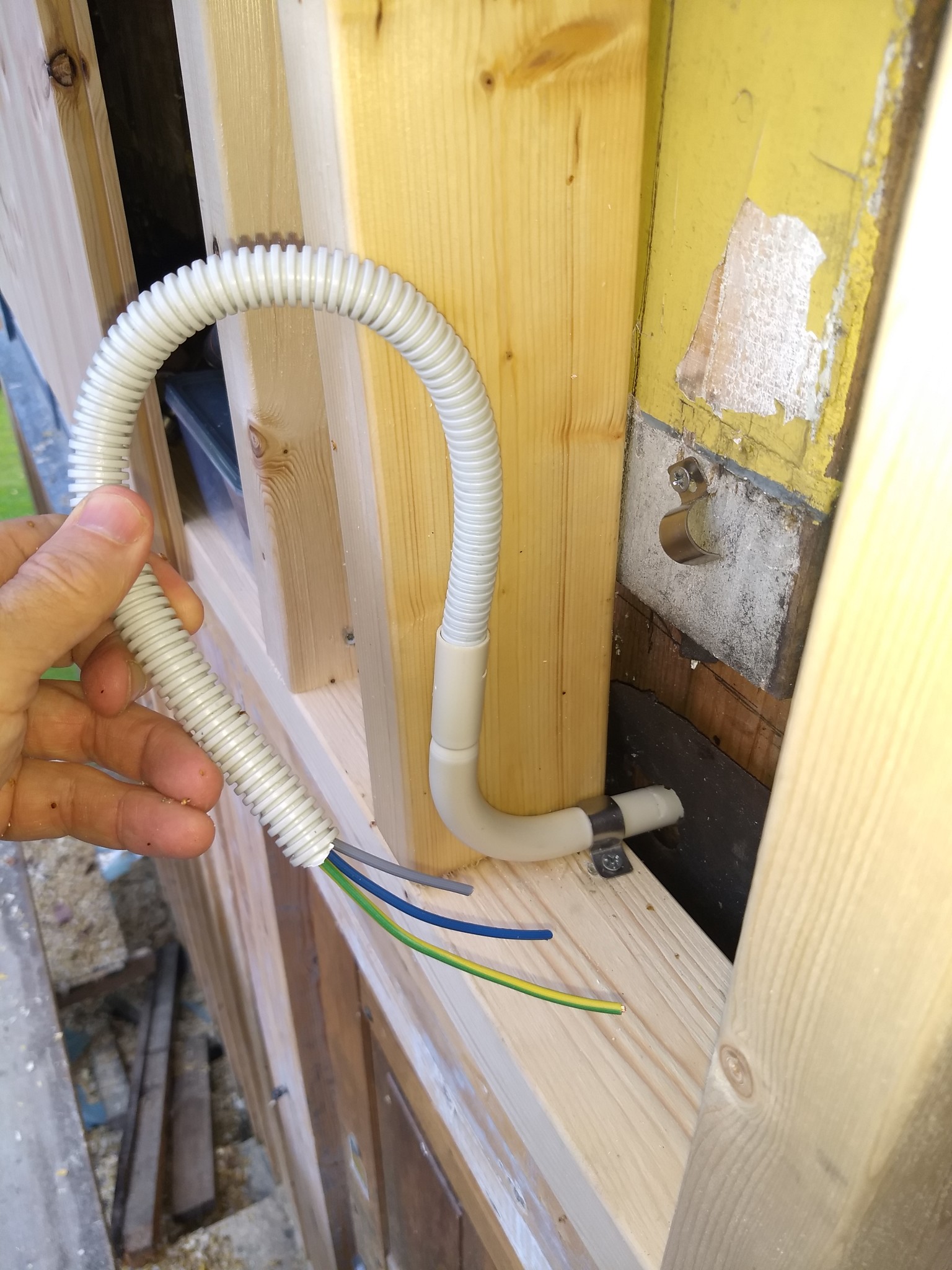

Bättre såhär då?
Hur drar man ut flexslangen genom panelen och fäster den? Ställde en träbit bakom som ni ser, sätta fast slangen däri?
Eller sätta en 45x45 vågrätt, och dra röret bakom och sen över och ut? Med lite kabelsmörja går det lätt att dra (och putta tom) nu trots krökarna, men det kanske kärvar så småningom.
Det ser bra ut. Sätt en klammer i regeln på den höjd det ska ut och stick ut slangen genom panelen baraM -MH- skrev:Bättre såhär då?

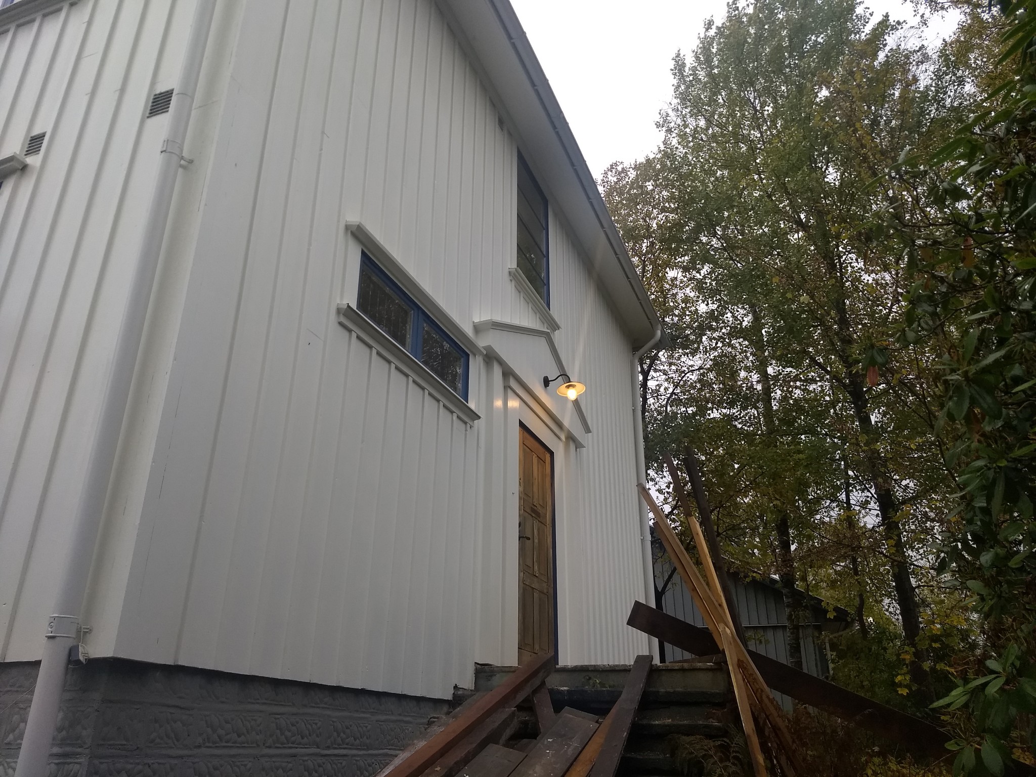

Så här blev det. Tur att jag drog fram jord, för lampan jag köpte ville ha det.
Det röda nystanet i dosan sumrade med kökets jord, så det fick bli gulgrön dit. Vit var fas, och svart nolla. Inget brann upp när jag skruvade in säkringen.
