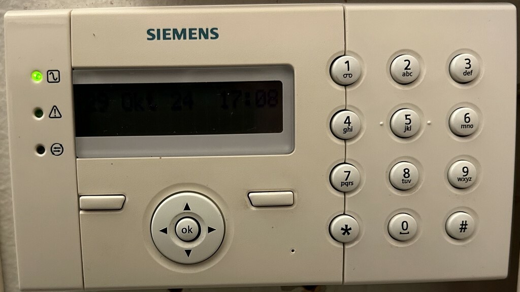

Vi installerade ett larm från Siemens SPC, numera Vanderbilt, och jag skulle nu behöva ändra kod för en standardanvändare, men har totalt glömt bort hur man gör det via knappsatsen! Det är tyvärr inte det mest användarvänliga larmet, så jag tar tacksamt emot lite hjälp om hur man går till väga!
Knappsats av Siemens SPC larm, numera Vanderbilt, med siffror och navigationsknappar.

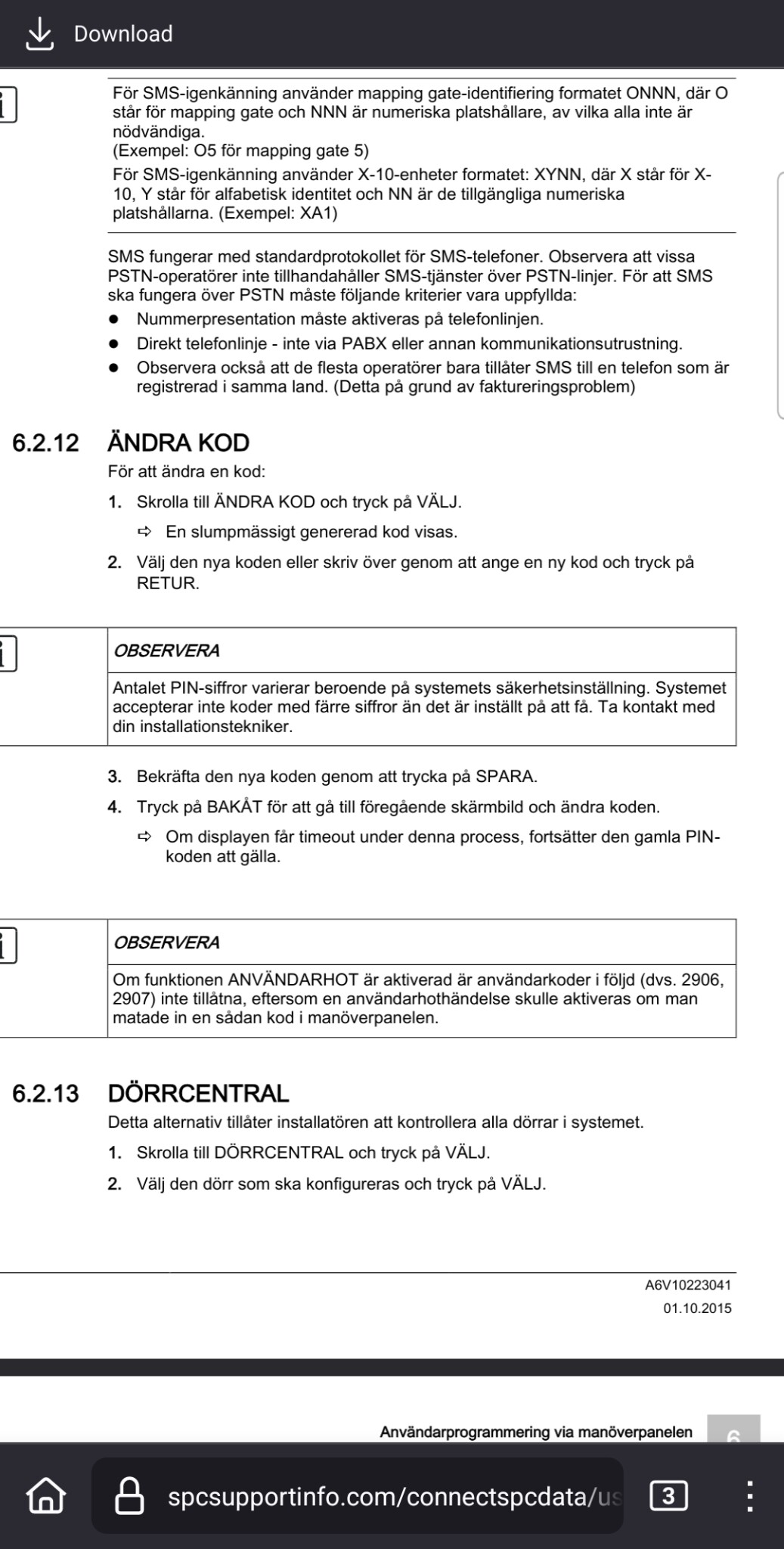

  • En manualtext som beskriver ändring av kod och hantering av dörrcentral, med steg-för-steg-instruktioner.
Tack @Nohouse
Antar att man först behöver slå sin adminkod och sedan trycka på någon av valen som dyker upp?
Skrollar man sedan fram till den användare det gäller och därefter anger ny kod eller accepterar den slummässigt genererade koden?
