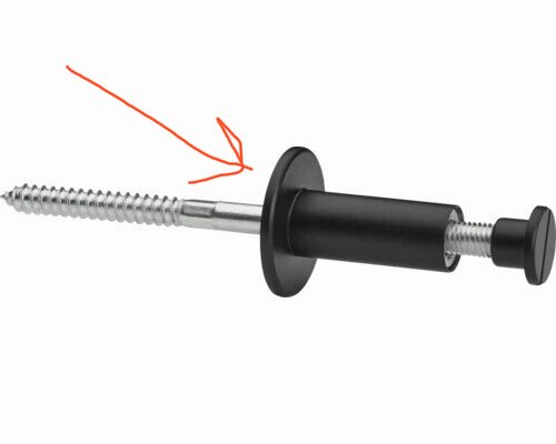

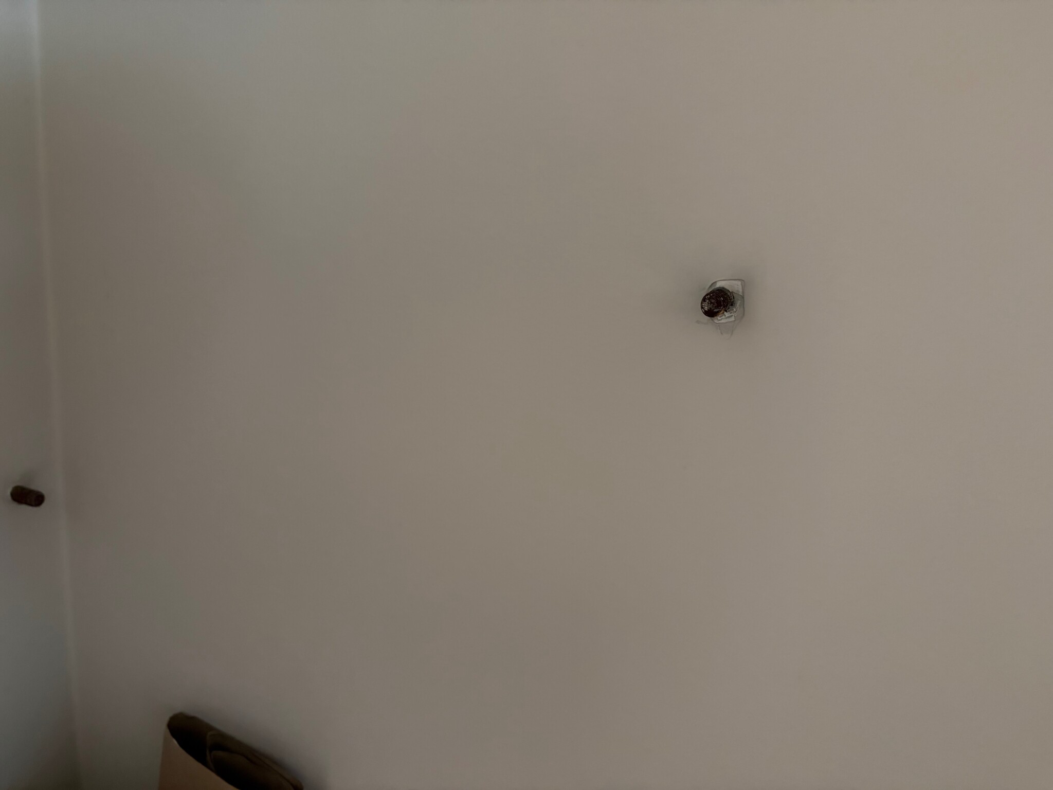

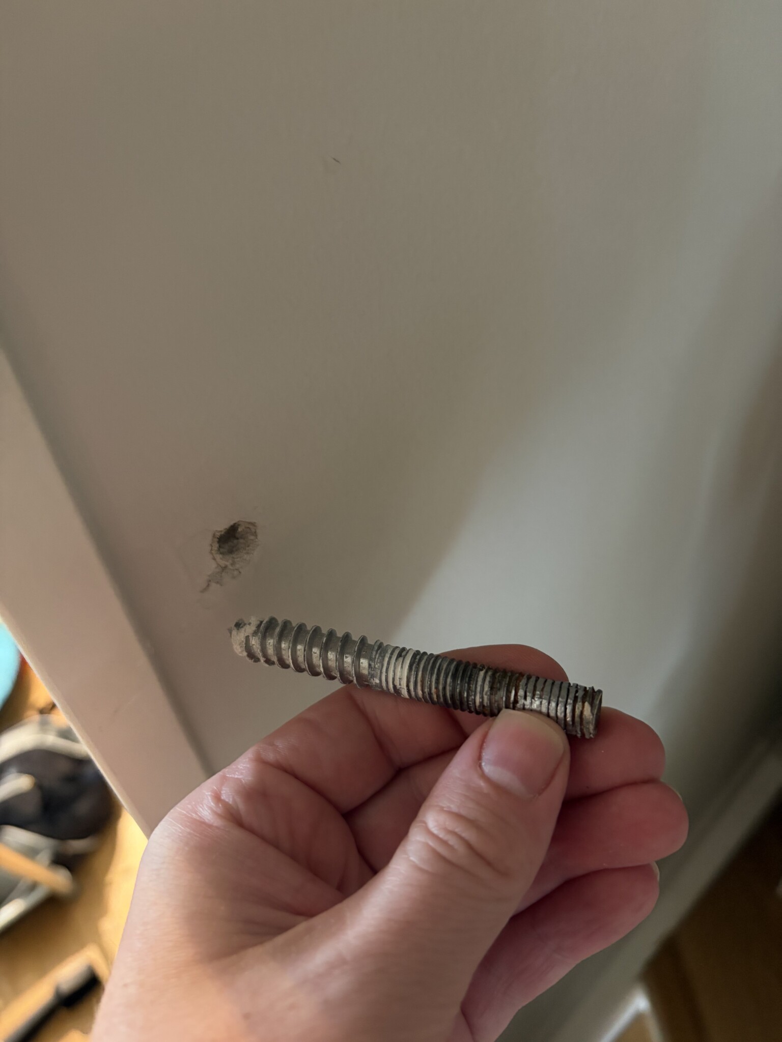

Jag ska fästa nya handräcken till min innetrappa. De tidigare satt med skruvarna ni kan se i bild 1. Kan jag återanvända dem i samma hål som de satt i tidigare eller kommer de inte fästa ordentligt då?
Sen är jag lite orolig för om det ens kan hålla. De tidigare ägarna hade alltså handräckena fästa med dessa rakt in i väggen utan gipsankare eller liknande. Kommer det verkligen hålla? Ett handräcke kommer säkert vara minst 3m.
  • Hand håller en metallskruv framför ett borrat hål i väggen, diskuteras om återanvändning av skruvarna för att fästa ett nytt handräcke.
  • Skruv i vägg där tidigare handräcke suttit; frågeställning om den kan återanvändas utan gipsankare för nytt handräcke.
  • Två skruvhål i ett väggfäste för handräcke.
troligen , de har troligen skruvat i en träregel
Möjligen på vissa. Men den som syns i bild ser bara ut att ha suttit i gips. Du trodde även jag kunde återanvända hålen?
Ja , testa och skruva i pinnskruven och testa lite om den håller
i enbart gipsskiva håller det inte
Okej, ska testa. Jag är rätt säker på att vissa bara suttit i gips. Men om man kombinerar vissa som bara sitter i gips och vissa som sitter i trä så håller det kanske? Jag vet inte annars hur de fått det att hålla.
Toggler och gängstång, om det bara är gips.
Det får bli att köpa helt nya enligt bilden nedan. Kan de sitta rakt in i gipsvägg utan att handräcke brakar ihop? Hur gör jag annars om jag inte har träreglar att sätta i?

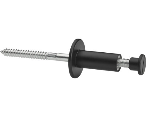

D Dilato skrev:
Komplettera med bygglim på hela ytan mot väggen så håller det.
Skruv med svart distansdel, en röd pil pekar mot en cirkulär yta nära skruvhuvudet.
Du menar på den cirkulära ytan som kommer ligga an mot väggen?
Jag trodde att räcket låg direkt mot väggen, inte med nån glipa?

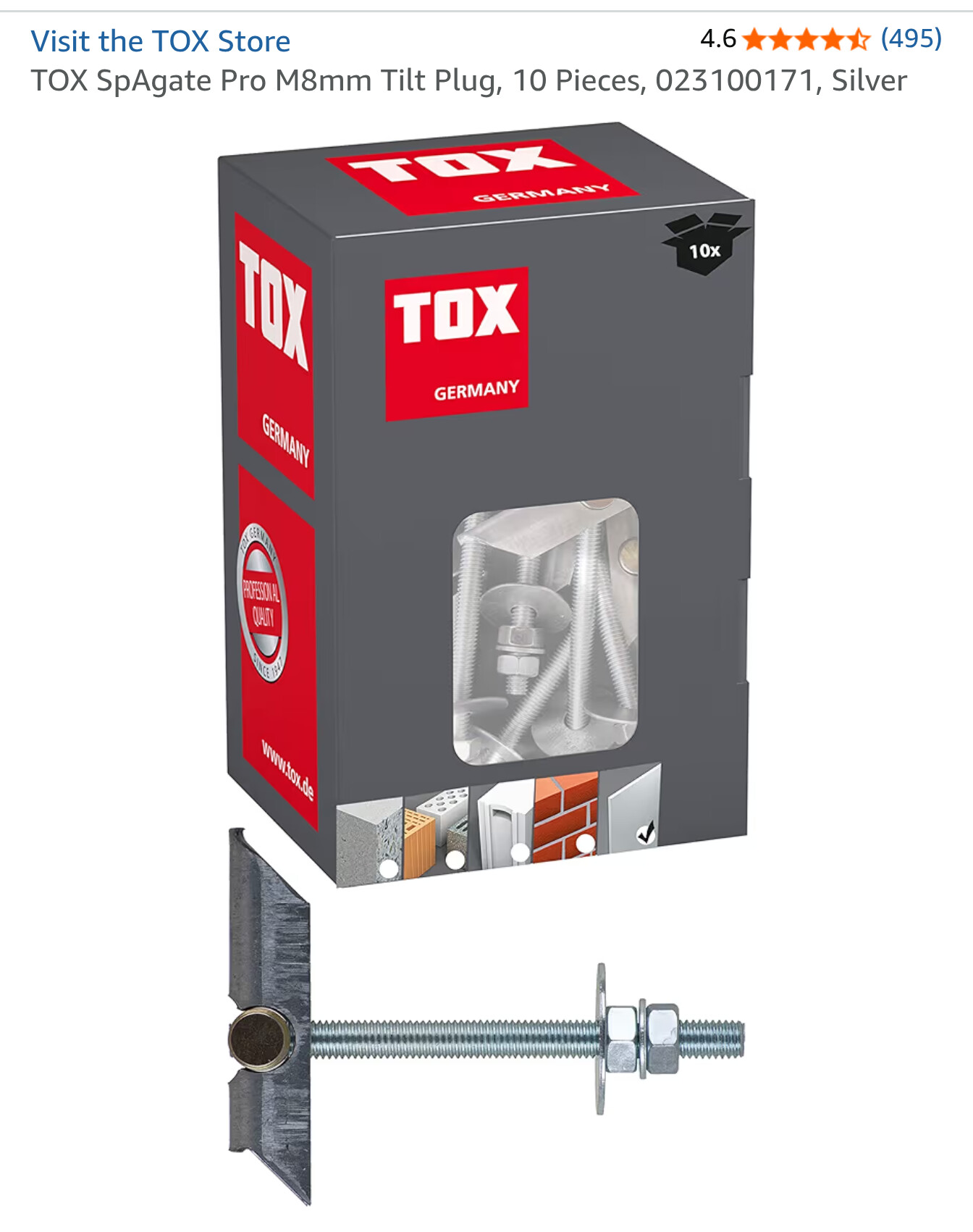

Z Zer00x skrev:
Har du något förslag på vad jag kan använda?
Är det enkelgips är det kört, det spelar ingen roll hur du fäster för materialet du fäster i håller inte
Är det dubbelgips kanske det går med denna typ
Förpackning av TOX SpAgate Pro M8mm pluggar, 10 pack, används för att fästa i olika material som gips, med ett monterat expanderingspluggsystem.
Men jag tycker det känns tveksamt att sätta trappräcken i bara gips...
Tror det är sånt med fästen /pinnar så det är en bit ut från väggen så man kan få handen om det. Blir ju lite hävstång mot infästningen också. Tror det är svårt att få att hålla i gips över nån längre tid...
Om det ska användas alltså, är det för prydnad funkar ju vad som helst...
