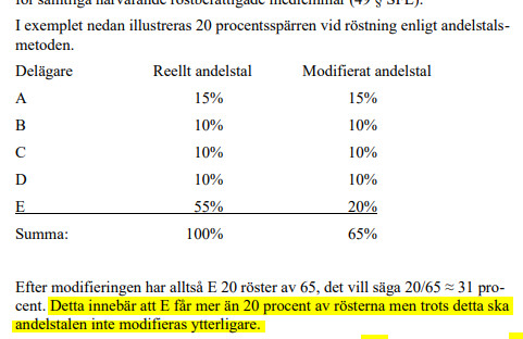

Den här bilden blev jag osäker på. För ett bifall krävs att en majoritet röstar för förslaget. Varför räknar då författaren bort "avstår" från resultatet? För mig blir det att 25 röstat ja, det räcker inte till majoritet av det totala röstetalet 65, därmed avslogs det. Men författaren tycker jag framlägger det som att ja-sidan förlorade med 25 mot 30?Claes Sörmland skrev:
@cpalm har argumenterat så bra att jag var tvungen att kolla i Tommy Österbergs Samfälligheter - handbok för samfällighetsföreningar:
[länk]
Men han räknar på det lätta sättet i trådstart för att bestämma den där femtedelen max röster (men det är ju de facto 30,8% (20/65) av rösterna precis som @cpalm påpekar):
Tänker att så här blir det när jurister ska räkna. Otydligt.
Tänk då om andelstalsmetoden inte åberopats och man gått efter standard huvudtalsmetoden. Då hade stackars Gösta haft 1 röst och blivit nedröstad med 5 mot 1.K Kane skrev:
Det räcker med enkel majoritet i de flesta frågor så den sida som får flest röster vinner. Även om de är en minoritet om man räknar med de som avstår.Kvackatore skrev:
Jo precis, men man röstar ju inte som inom politiken där man har en knapp för JA/NEJ/AVSTÅR. Utan man röstar med acklamation och om det blir tvetydigt så blir det istället öppen omröstning. Om man väljer att avstå vid öppen omröstning blir det egentligen detsamma som att säga nej, eller?Claes Sörmland skrev:
Så här skriver Lantmäteriet i sina kommentarer kring normalstadgarna. De skall alltså inte räknas ner ytterligare.C cpalm skrev:Vet inte vad som är rätt eller inte, men noterar att om man bryter ner lagtexten så har man ju de två begreppen andelstal och röstetal.
Om du kommer fram till att det sammanlagda röstetalet är 2+2+1+3+8,6+8,6 = 25,2
En femtedel av det sammanlagda röstetalet är då 25,2 / 5 = 5,04.
Och röstetalet 8,6 överstiger ju faktiskt detta.
Så jag är inte så säker på att det är rätt att räkna så, utifrån hur regeln uttrycks i lagtexten.
Jag tror inte att det var så det var tänkt när lagen skrevs. Men är det gängse tolkning så är det väl det som gäller. Vilket betyder att en person kan ha egen majoritet trots dessa regler.

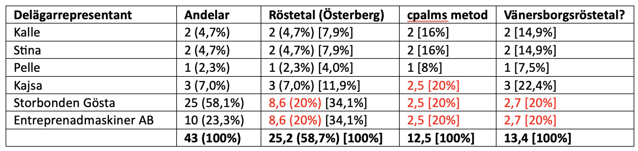

Jag kan naturligtvis inte hålla mig från att spela Djävulens advokat här och tänker mig att man har reducerat röstetalet till 20% av röstetalet i ett steg med utfallet enligt kolumnen Vänersborgsröstetal?
Spännande... Det fetade läser jag själv dock som att de råkade ut för (myntar ett nytt begrepp här) Kajsa-effekten, dvs. att Kajsa som har mindre än 1/5 av andelstalen helt plötsligt har > 1/5 av röstetalen efter att Göstas och Entreprenadmaskiner AB:s röstetal hade justerats.Claes Sörmland skrev:
Mycket fascinerande att den "rätta" tolkningen av regeln kan leda till ett en medlems röstetal blir > 20% när regeln (enligt min mening) bokstavligen säger att det inte får vara det 🤔
Men det är väl lite som tidningen som kom fram till att 70% av befolkningen stod för en viss åsikt efter att ha konstaterat att 30% av kvinnorna och 40% av männen svarat så i en undersökning 😆
För en förening är den definitivt vägledande.

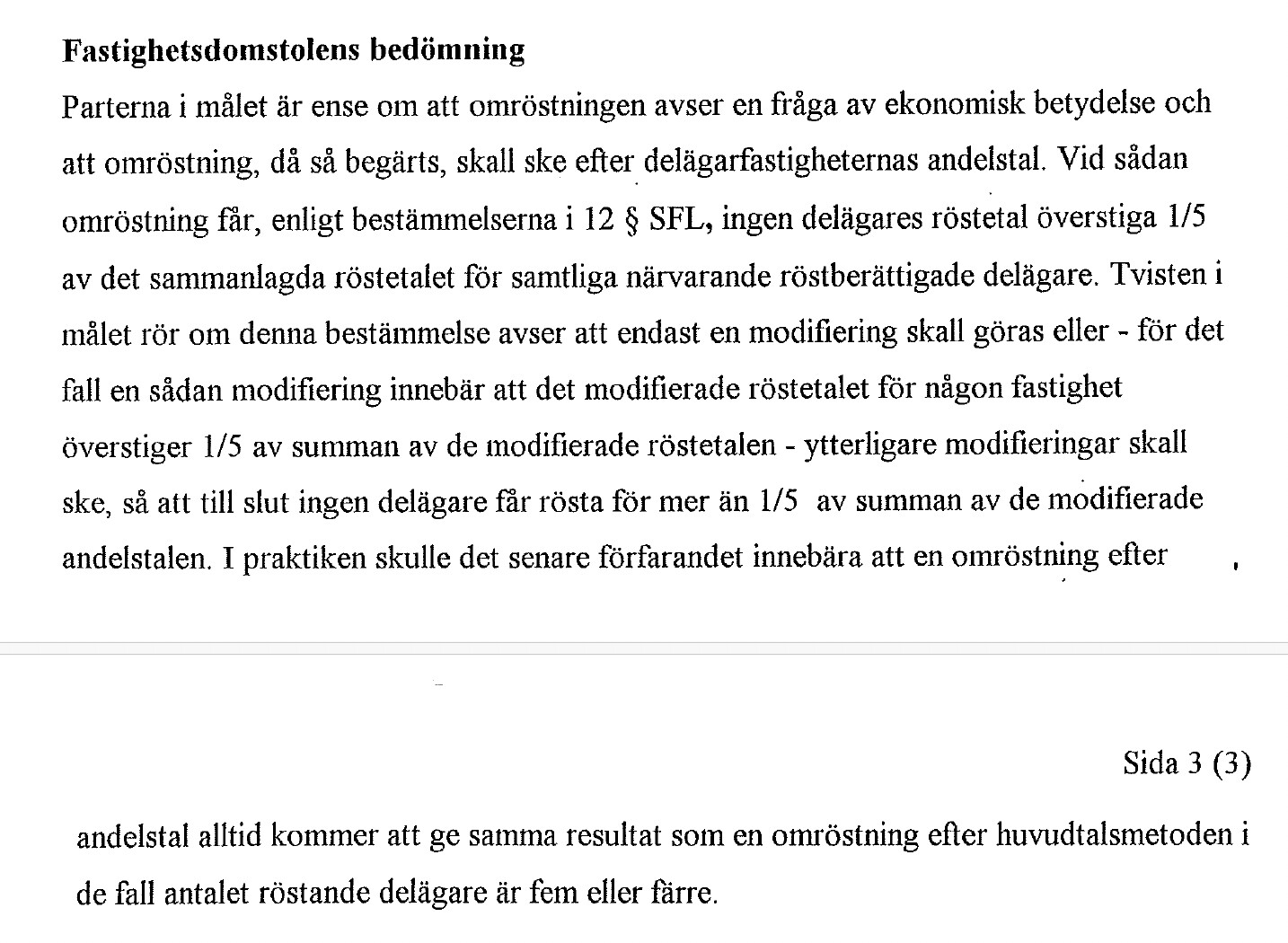

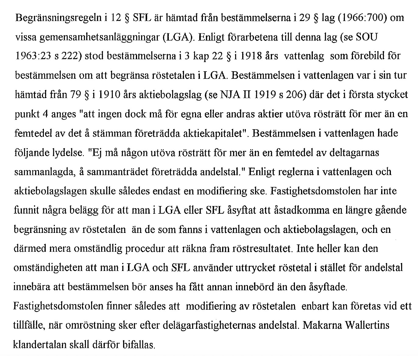

Snabba ryck från tingsrätten på fredagsmorgonen. Domen gäller ett delägarsammanträde men det spelar egentligen ingen roll för samma omröstningsregel med 1/5 begränsning gäller där som på en samfällighetsförenings stämma.Claes Sörmland skrev:
I sammanfattning har fastighetsdomstolen i målet spårat regelns ursprung tillbaka hela vägen till 1910 års aktiebolagslag via vattenlagen och tidigare nämnda LGA. Och där åsyftades inte en femtedel av röstetalet närvarande på stämman efter justering av röstetalet utan en femtedel av det företrädda aktiekapitalet. Fastighetsdomstolen menar i praktiken att lagstiftaren inte menade vad det står i själva lagtexten. Här kan ni läsa fastighetsdomstolens domskälen:

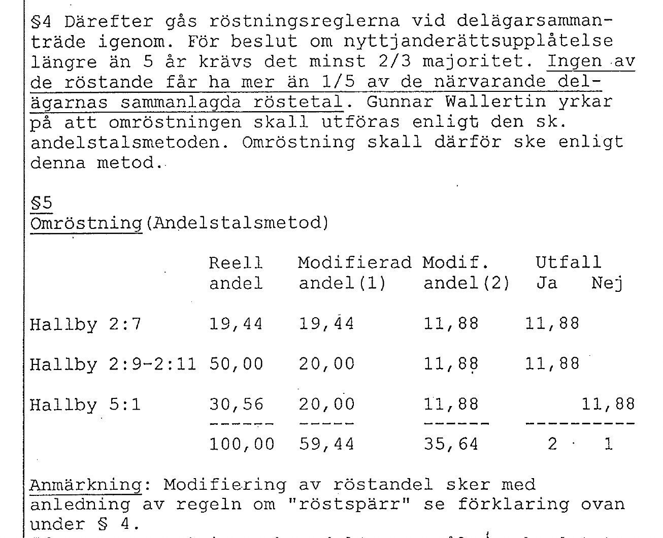

Bästa svaret
I bilagan till domen finns protokollet från delägarsammanträdet som Lantmäteriets medarbetare har fört. Här ser vi hur man har tillämpat begränsningsregeln på samma sätt som Österberg, alltså det sätt som vann tingsrättens gillande:
Mycket intressant, första gången jag ser rättspraxis som i princip säger att det står fel i lagtexten 😀Claes Sörmland skrev:
Man noterar ju också att den ursprungliga källan använder precis den formulering jag resonerade kring i #22, dvs det står andelstalet istället för röstetalet. En avsevärd skillnad i den bokstavliga innebörden enligt min mening.
