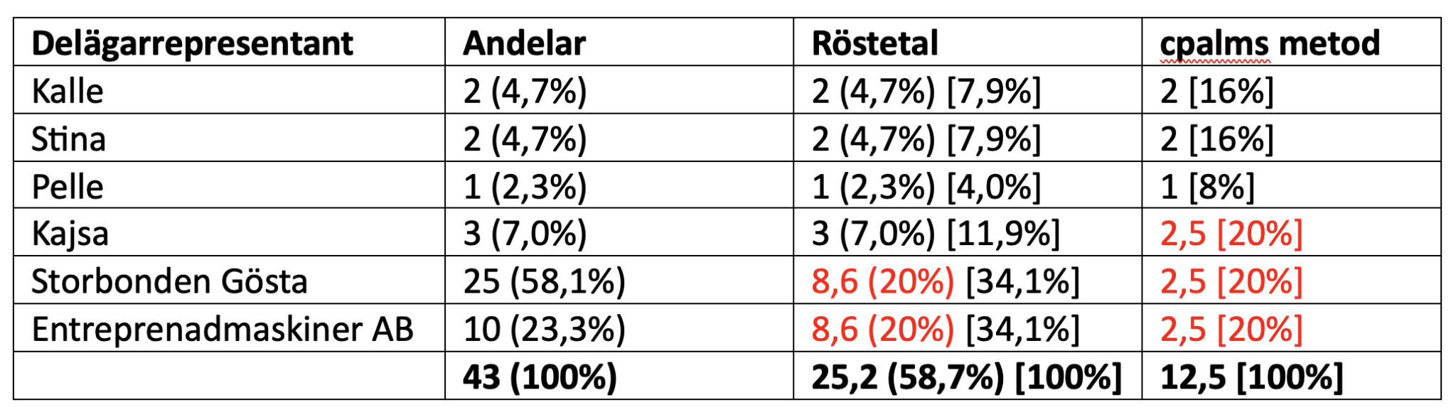

Vet inte vad som är rätt eller inte, men noterar att om man bryter ner lagtexten så har man ju de två begreppen andelstal och röstetal.
Om du kommer fram till att det sammanlagda röstetalet är 2+2+1+3+8,6+8,6 = 25,2
En femtedel av det sammanlagda röstetalet är då 25,2 / 5 = 5,04.
Och röstetalet 8,6 överstiger ju faktiskt detta.
Så jag är inte så säker på att det är rätt att räkna så, utifrån hur regeln uttrycks i lagtexten.

Vänta nu. Vi har med din matematik 2+2+1+3+5,04+5,04=18,08.C cpalm skrev:
1/5 av 18,08 är 3,62 och då skulle Göstas och Entrapenadnissens röster räknas ner igen.
Och sedan 1 gång till 3,048......

Kör man på på det viset så blir till slut även den som har 3 andelar tvungen att minska sin rösträtt osv.K Kane skrev:
Jag säger så klart inte att de skall räknas ner igen.K Kane skrev:
Vad jag menar är att det inte är rätt sätt att räkna ner dem, som jag läser lagtexten.
Å andra sidan är det ju inte helt trivialt att räkna ut det så att det blir 1/5 av totalen.
Det blir ju en ekvation att lösa.
Röstetalen ja, inte andelstalen. Och de är ju röstetalen du skall räkna ut. Regeln biter sig själv i svansen, så att säga.H hempularen skrev:

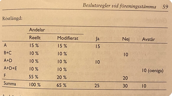

@cpalm har argumenterat så bra att jag var tvungen att kolla i Tommy Österbergs Samfälligheter - handbok för samfällighetsföreningar:
https://shop.nj.se/products/samfalligheter-2
Men han räknar på det lätta sättet i trådstart för att bestämma den där femtedelen max röster (men det är ju de facto 30,8% (20/65) av rösterna precis som @cpalm påpekar):
Tänker att så här blir det när jurister ska räkna. Otydligt.
Det lustiga i sammanhanget är dessutom att omröstningen i Östbergs exempel hade fått ett annat utfall om man inte tillämpat "juristmatten".Claes Sörmland skrev:
