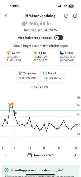

Säger den här informationen i Ellevio-appen något om behovet av lastbalansering för laddboxen kanske? Uppsäkrat till 20A som sagt och januari så det är ju en kall månad (bergvärmepumpen gick nog mest hela tiden).
Diagram över effektanvändning i januari 2025, med toppar på 8,0 kW, 8,2 kW och 6,4 kW. Genomsnittlig förbrukning 7,6 kW.
Din högsta topp motsvarar ca 12 A jämnt fördelat på alla tre faserna. Men det säger inget om någon fas tar ut mer än 12A.
Så man kan inte riktigt dra några slutsatser alls då om mina uppsäkrade 20A räcker till utan att lastbalansera elbilsladdningen?
Du behöver mäta som jag skrev ovan för att få säkrare svar.

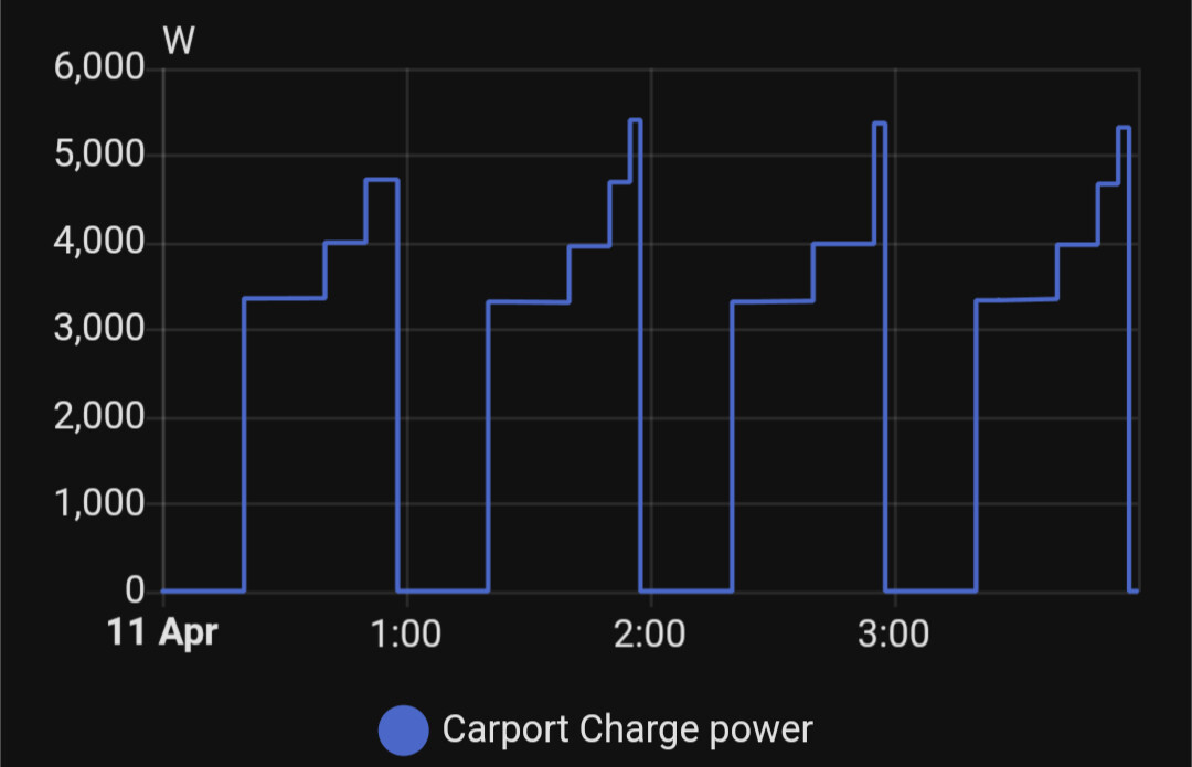

Det är en hel vetenskap kan man väl säga. Jag styr den baserat på elpris, effektavgiften och lastbalansering.
Oftast stryper den laddning till 6A, ibland till noll. Kommer man hem typ 16:40 laddar den i 16A till 17:00. Etc...
Att minska strömmen då det blir överbelastning gör den fort. Att öka strömmen gör den långsamt och tittar på högsta momentana strömförbrukningen senaste 5 minuterna. Laddaren tycker inte om när man gör snabba på/avstängning.
Graf över carportens laddningseffekt den 11 april, visar spikar och platåer från 0 till 5 000 W mellan midnatt och 4 på morgonen.
Just nu är effekten inställd så lågt att den inte kan ladda 6A konstant (minsta effekt bilen vill ha), så den laddar bara en del av timmen.
