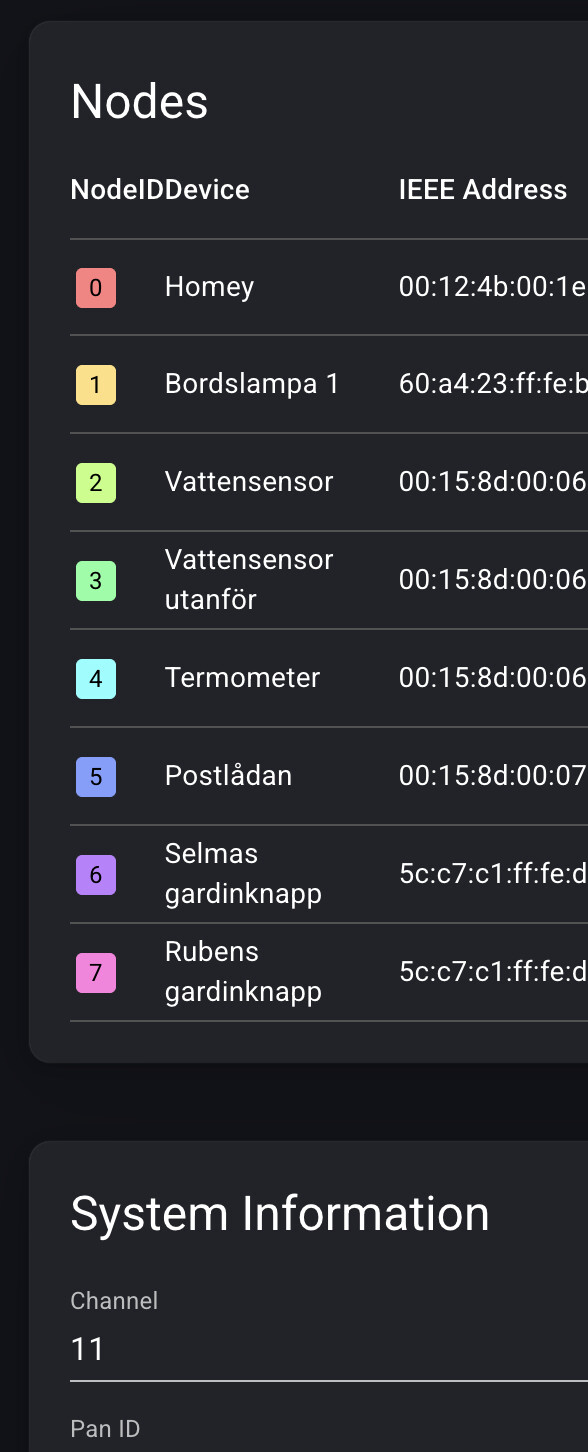

Yes, det går att ändra som det verkar. Står på kanal 11 nu.
Jag noterade en sak i listan, ingen av mina många Hue-lampor listades där. Det är en just en hue-lampa som sitter nära boxen på garaget, kan det vara så att de på något sätt försvunnit från mesh-nätverket?
[bild][bild]
Kan mycket väl vara lampan som gör att du inte längre har kontakt, är den avslagen? Som jag nämnde tidigare är det bara enheter som ej drivs på batteri som är mesh-enheter.
Kanal 11 kan störas av wifi men behöver inte göra det. Här finns mer info: https://www.metageek.com/training/resources/zigbee-wifi-coexistence/
