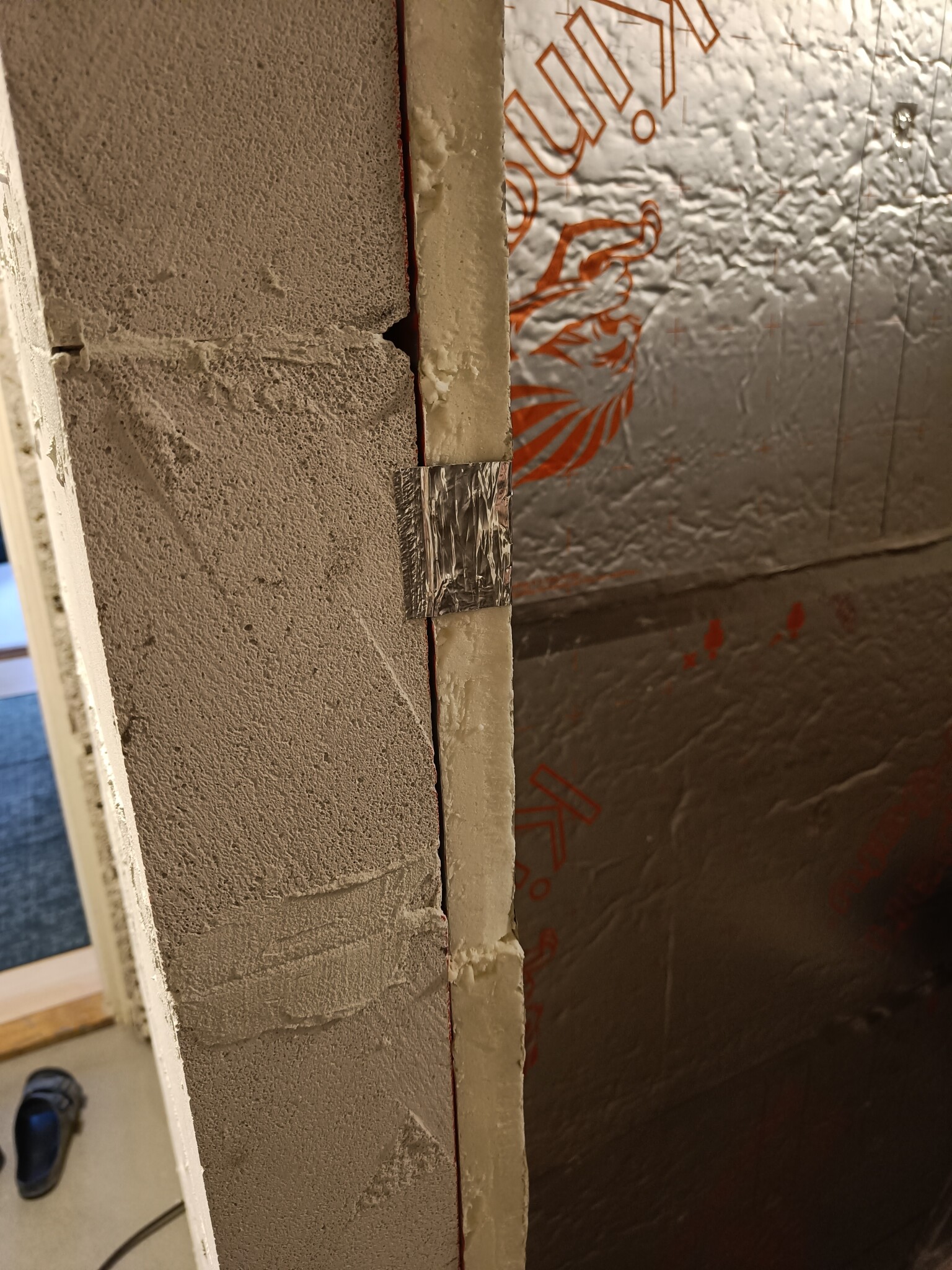

Väggarna vid dörrposten är av lättbetong och har satt upp sauna satu-isolering. Det jag funderar på är om jag borde sätta aluminiumtejp i skarven runt dörrposten mellan isoleringen och lättbetongen? Det blir ju lufthål här och där i skarven och jag undrar om det kan flöda in fuktigt luft därimellan och fastna, om jag inte tätar med tejpen. Eller kan jag ha kvar skarven? I slutändan kommer det sitta ett foder över skarven när bastudörren kommer upp. Bifogar en bild också med exempel på hur tejpen skulle sättas upp.

Uppdatering: pratade med tillverkaren och är glipan bara några millimeter är tejp ok. Är den ca 5 mm eller mer kan man lägga lite fogskum och sen tejpa. Hoppas nån mer får nytta av svaret 🙂H HemfixarenHulken skrev:Väggarna vid dörrposten är av lättbetong och har satt upp sauna satu-isolering. Det jag funderar på är om jag borde sätta aluminiumtejp i skarven runt dörrposten mellan isoleringen och lättbetongen? Det blir ju lufthål här och där i skarven och jag undrar om det kan flöda in fuktigt luft därimellan och fastna, om jag inte tätar med tejpen. Eller kan jag ha kvar skarven? I slutändan kommer det sitta ett foder över skarven när bastudörren kommer upp. Bifogar en bild också med exempel på hur tejpen skulle sättas upp.
