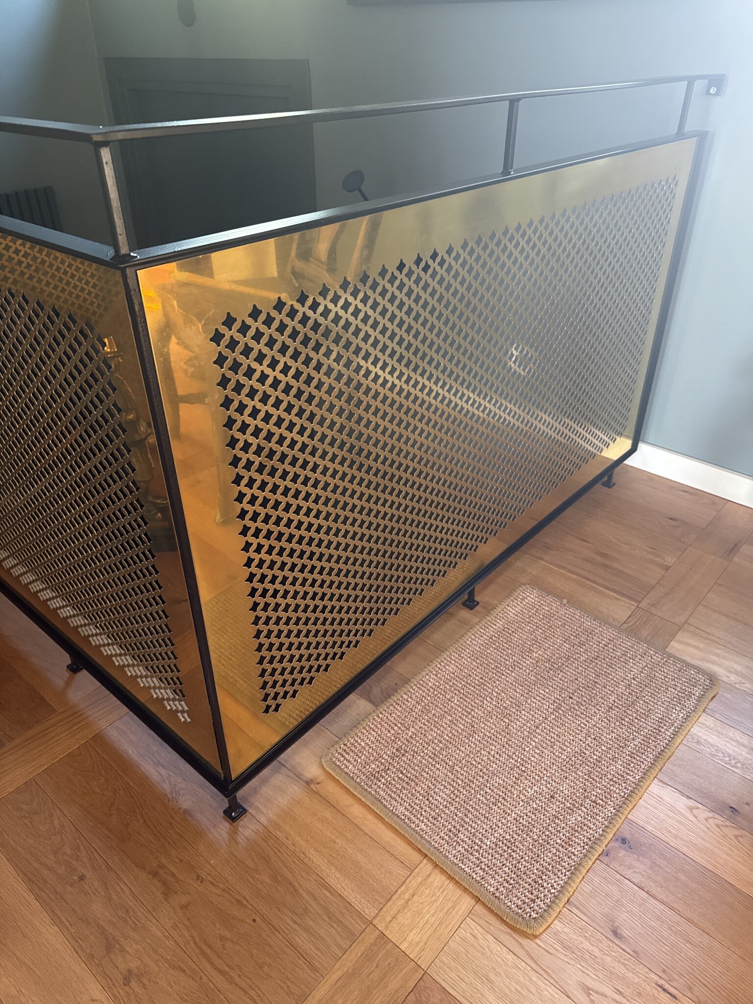

Cyklade iväg till Verktygsboden för att köpa tec7, för att fästa mässingplåtar mot pulverlackat stål.
De hade inte fabrikatet, så jag köpte den Bostik som skulle motsvara tec7.
Limmade med den, dock släppte plåten efter några dagar. Tog bilen till en annan bygghandet och köpte tec7. Gjorde om proceduren och nu efter tre år sitter plåtarna kvar.
I detta fall var bästa kvalitét viktigt. Men ska man bara foga eller så, är Biltema kanske tillräcklig kvalité..
