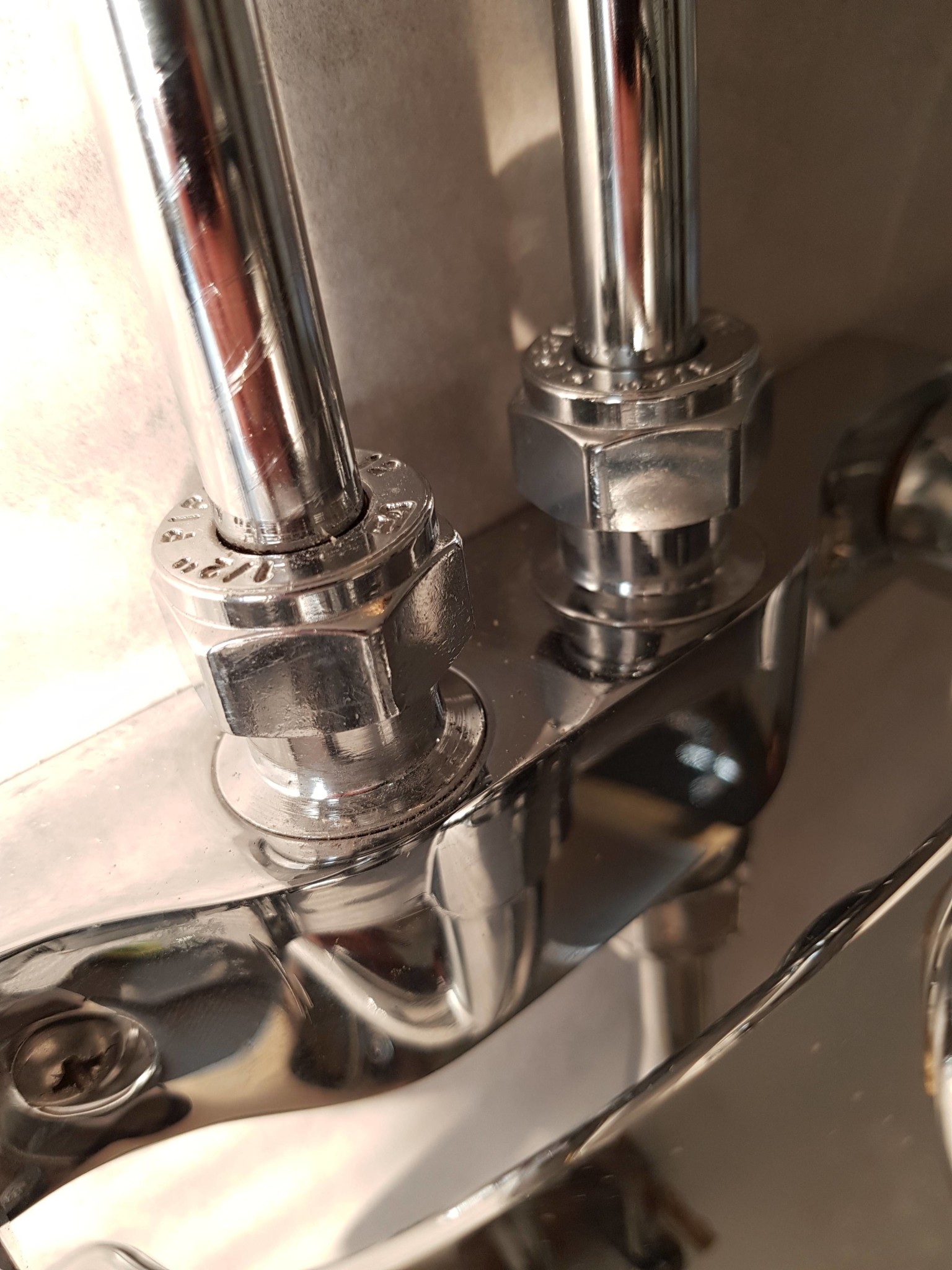

Har läst en del negativt om pipefix och tänkte därför höra om det finns några bättre alternativ till det jag behöver.

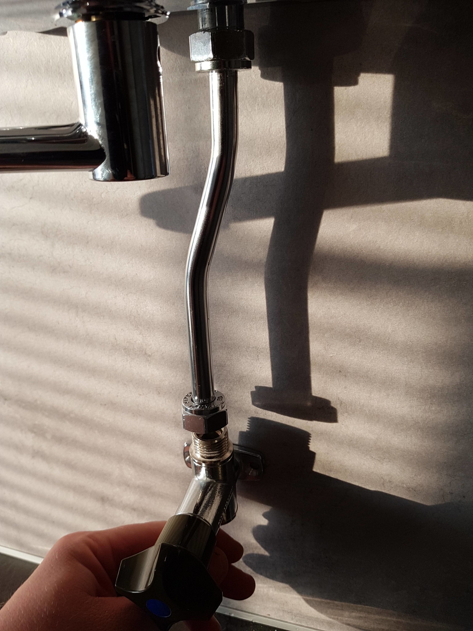

Sen tänkte jag också höra om man räknar pipefix kopplingarna som engångs, för mina är nämligen flyttade och återanvända, det blev dock tätt och bra uppe på blandarfästet.
Tänkte sätta 2 andra på min lilla rörbit till tappkranen dock, dessa kändes som de hade gjort sitt...
Tacksam för svar, som vanligt!
Närbild på pipefix kopplingar vid blandarfäste med återspeglade rör.
Närbild av en hand som håller ett kromat tappkran med kopplingar och synliga rörledningar i solljus med skuggspel på en vägg.

Halva rörmokarkåren får rysningar av Pipefix.
Måhända att dessa kopplingar har blivit bättre med åren, men dom dras med dåligt rykte!
Tydligen behöver inte denna koppling dras med stödhylsa enligt monteringsanvisningen.
https://www.rskdatabasen.se/infoDocs/MONT/MONT_560_8566705.pdf

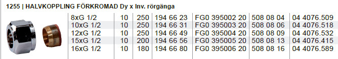

Ett kompetent alternativ är vanliga halvkopplingar. Tex från Vatette. Men dessa ska stödhylsa!
Tabell med olika storlekar av förkromade halvkopplingar för rör, intill en bild på kopplingen.
