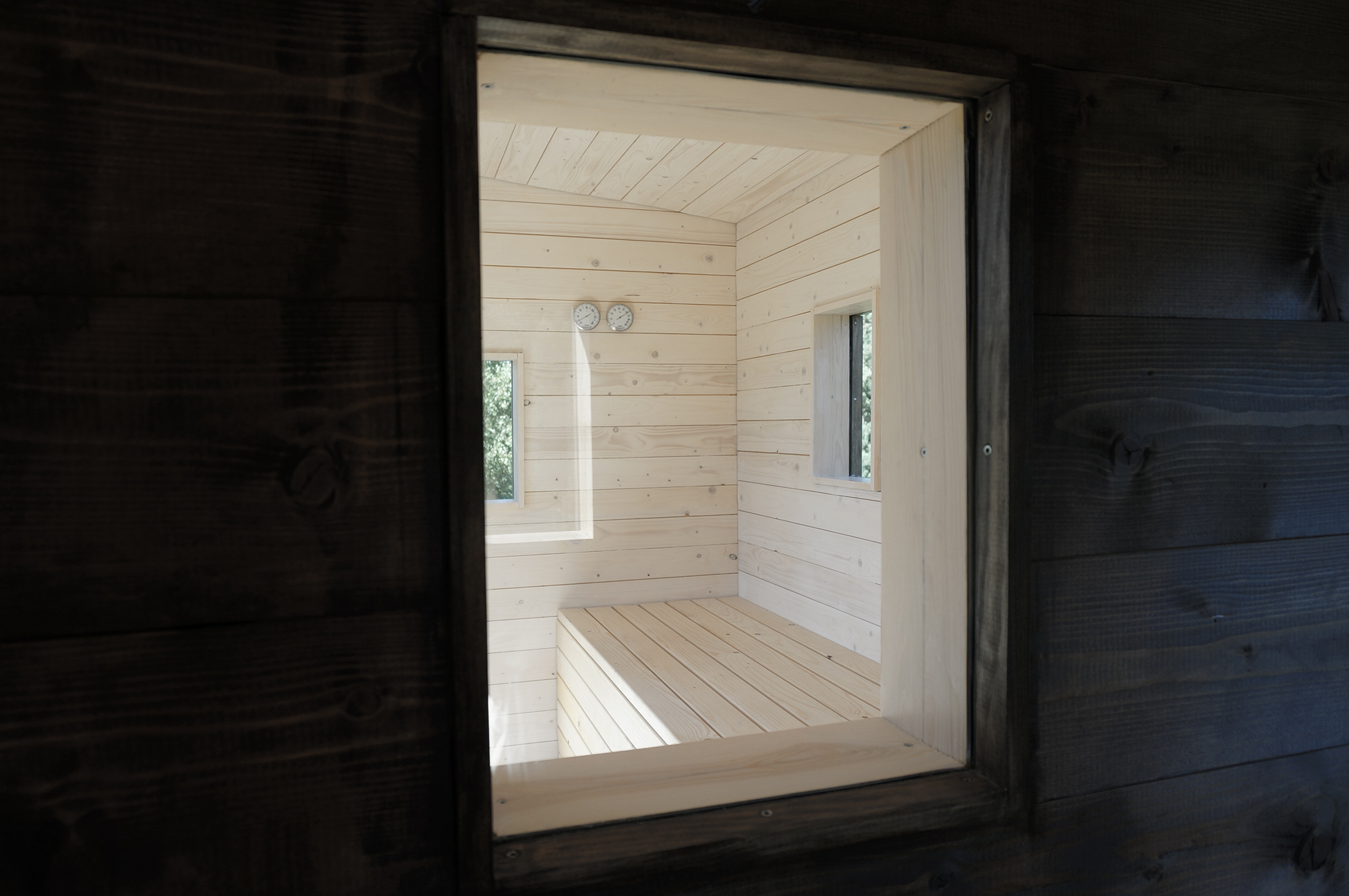

Jag har byggt en friliggande bastu på ca 7m2 (15m3). Jag ska nu klä väggarna och letar efter alternativa lösningar än vanlig bastupanel. Nedan är en bild på en bastu (källor finns längst ner) som hävdar att de använt råspont (... men jag tycker det ser mer ut som någon form av panel?)
I min research har jag hittat att allt material tillverkat i furu är ej att rekommendera pga. mängden kåda som riskerar "blöda" vid uppvärmning. Vidare väljer jag bort asp/ask pga. av pris, och klibbal pga. leveranskostnad och tillgänglighet.
Gran är alltså det mest prisvärda träslaget, men jag av estetiska själ som sagt att formatet ska vara något annat än vanlig bastupanel.
Några erfarenheter av andra lösningar såsom Plywood? Ytterpanel? Golv?

Jag har gjort samma (fristående frigga, bastu inuti). Men valde en alternativ panel - vanlig 120 mm råspont. Väl medveten om att trä't kommer att läcka kåda och kränga sig, men det är ok. Målade ner i svart med Supi Bastuvax, både väggar/tak och lav-kostruktionen.
Spendera ist. pengar på värmebehandlad asp för lavarna med rundad front, som efter att regeleverket blitt svart ser ut att hänga i luften. Samt ryggstöd av samma material.
Bilden är väl inte optimal. Men men.

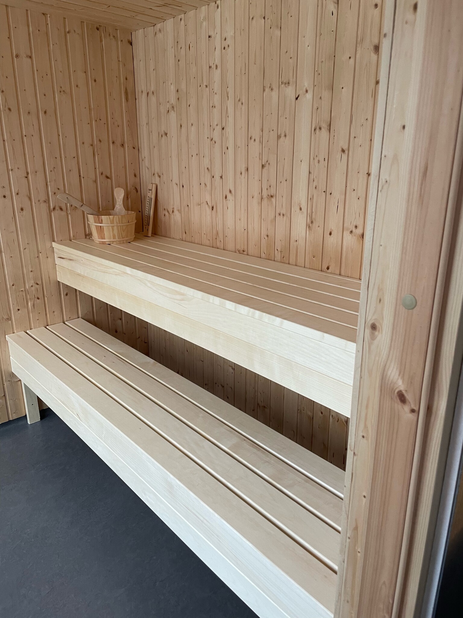

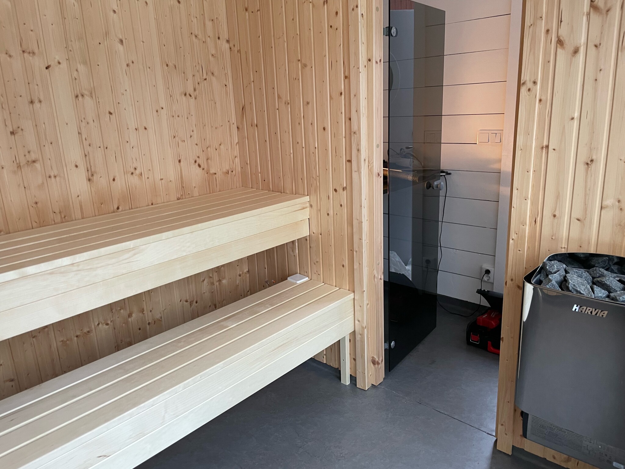

Köpte tillsist klass B panel av gran. Kådar något men mycket bra pris/prestanda.
Robert Lann
K kattkraken skrev:
Uppföljning:
Har du bild på resultatet nu ett par år senare?
Ursäkta sent svar.
Har hittat några bilder utan badande gäster!
Panelen kådar något, men inget jag har problem med. Torka med en trasa om det uppstår.
