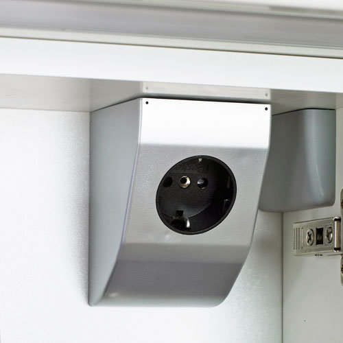

Har slutbesiktning av ett nytt hus idag och igår när vi städade huset så fick sambon syn på "hörnboxarna" som elektrikern satt in under överskåpen i köket. Hon tyckte de var extremt fula och vill nu hitta en annan lösning för elen i köket
Problemet nu är att elen är framdragen i underkant av överskåpet för dessa hörnboxar (2 st). Finns det några snygga alternativ till hörnboxarna som man skulle kunna sätta under överskåpen? Något som sitter lite mer slimmat eller som man kan fräsa upp lite i skåpsunderredet? (har extra hyllplan i skåp pga spotlights)

Den hörnboxen ser nästan ut att sitta inne i köksskåpet med tanke på gångjärnet? Kanske hade varit en ide att sätta in dom inne i kanten av skåpet. Lite struligare att koppla in elapparater (vilket vi sällan använder) men väldigt cleant utseende. Ska överlägga med elektriker i eftermiddag

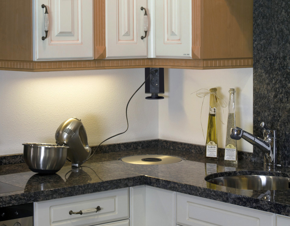

Annars är ju dom där pop-up uttagen väldigt fina också!
Såg att de var till för att sitta inne i skåp.
Ett alternativ är att sätta under överskåp om ni har en dekorlist under överskåpen för då kan ni ju sätta utanpåliggande uttag där.
Enda alternativet är utanpåliggande, fräser du ut och vill infällda uttag så måste du sätta en dosa på insidan att fästa dem i för godkänd elinstallation.
