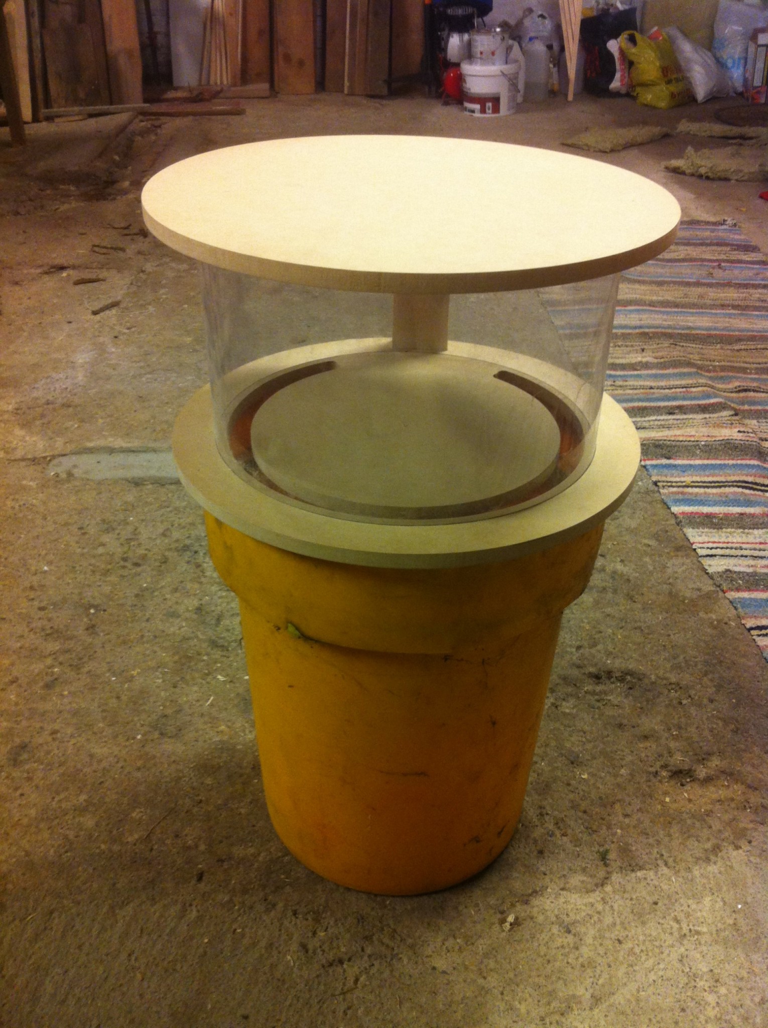

Vill bara vissa senaste bygget hemma. Jag tänkte bygga en cyclone till grovdammsugaren.
Men insåg att det är ganska mycket pil att få en bra kon. Så jag valde att bygga enligt thine baffel.

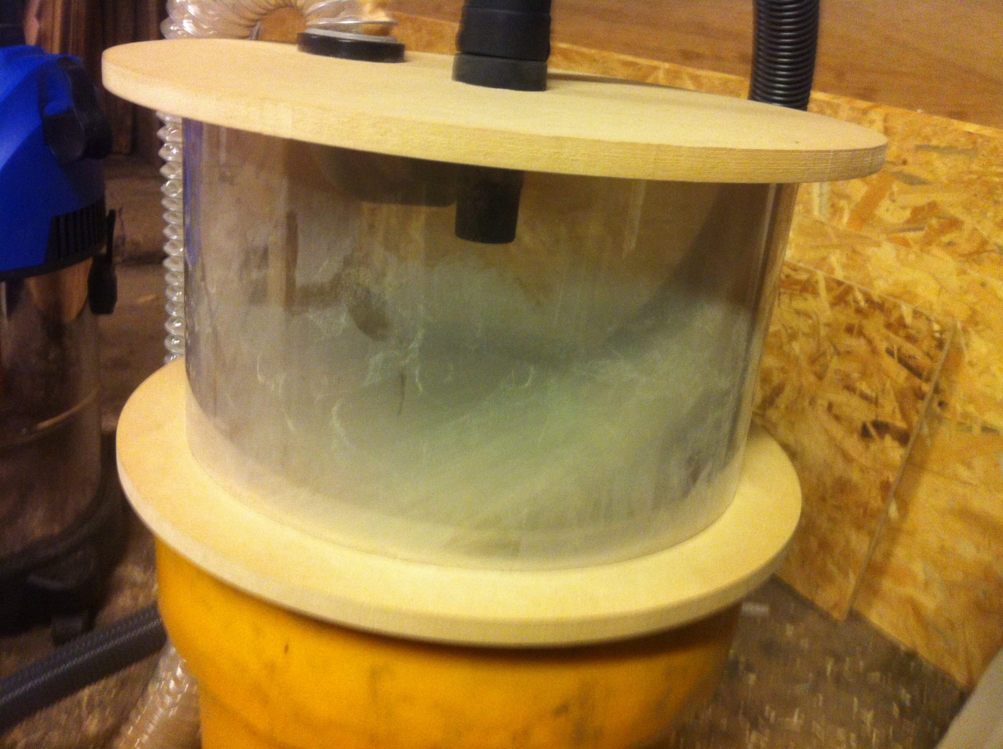

Och det fungerar över all förväntan. Här kommer lite bilder. Skall se om jag inte kan ladda upp en film om någon är intresserad.
Den är byggd på en 20 liter hink jag hittade.

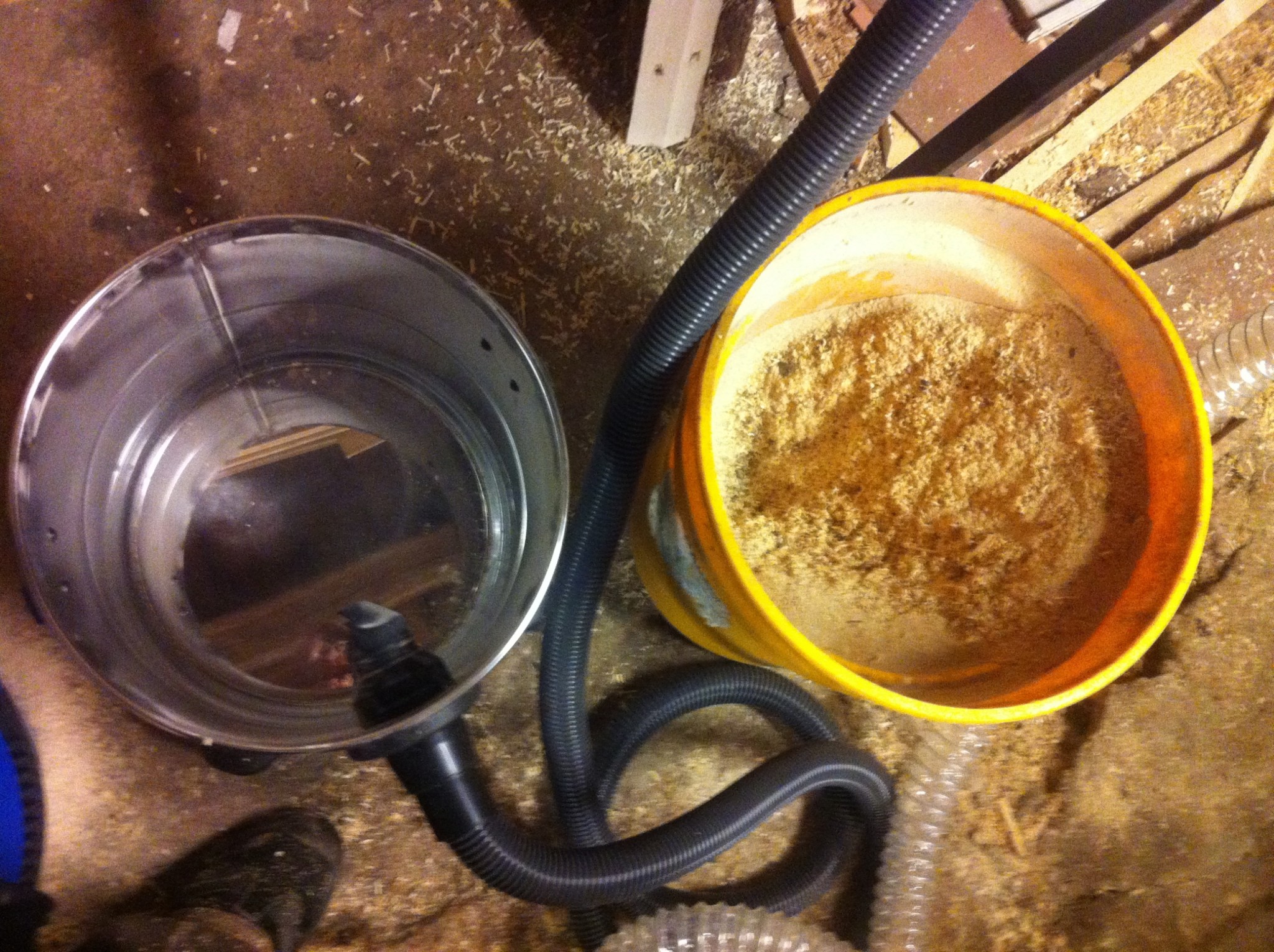

Här suger jag upp en stor hög med spå under sågen.
I princip helt tomt i dammsugaren efter en hel hink full.

Är intresserad av både film, mått och tankar omkring arbetet :-)
Mycket intressant och roligt att du delar med dig. Jag har också planer på att bygga en liknande. Har en Bosch GAS 25 som blir ganska snabbt full. Hur upplever du sugeffekten? Vilken storlek är slangen?
Mycket intresant, gärna lite mer närbilder på konstruktionen.
Mvh Anders
Ja, mer bilder och info hur du gjort!
Såg betydligt enklare ut än en cyklon och bättre än en enkel grovavskiljare.
För er som skall googla så heter den Thien baffle efter uppfinnaren
