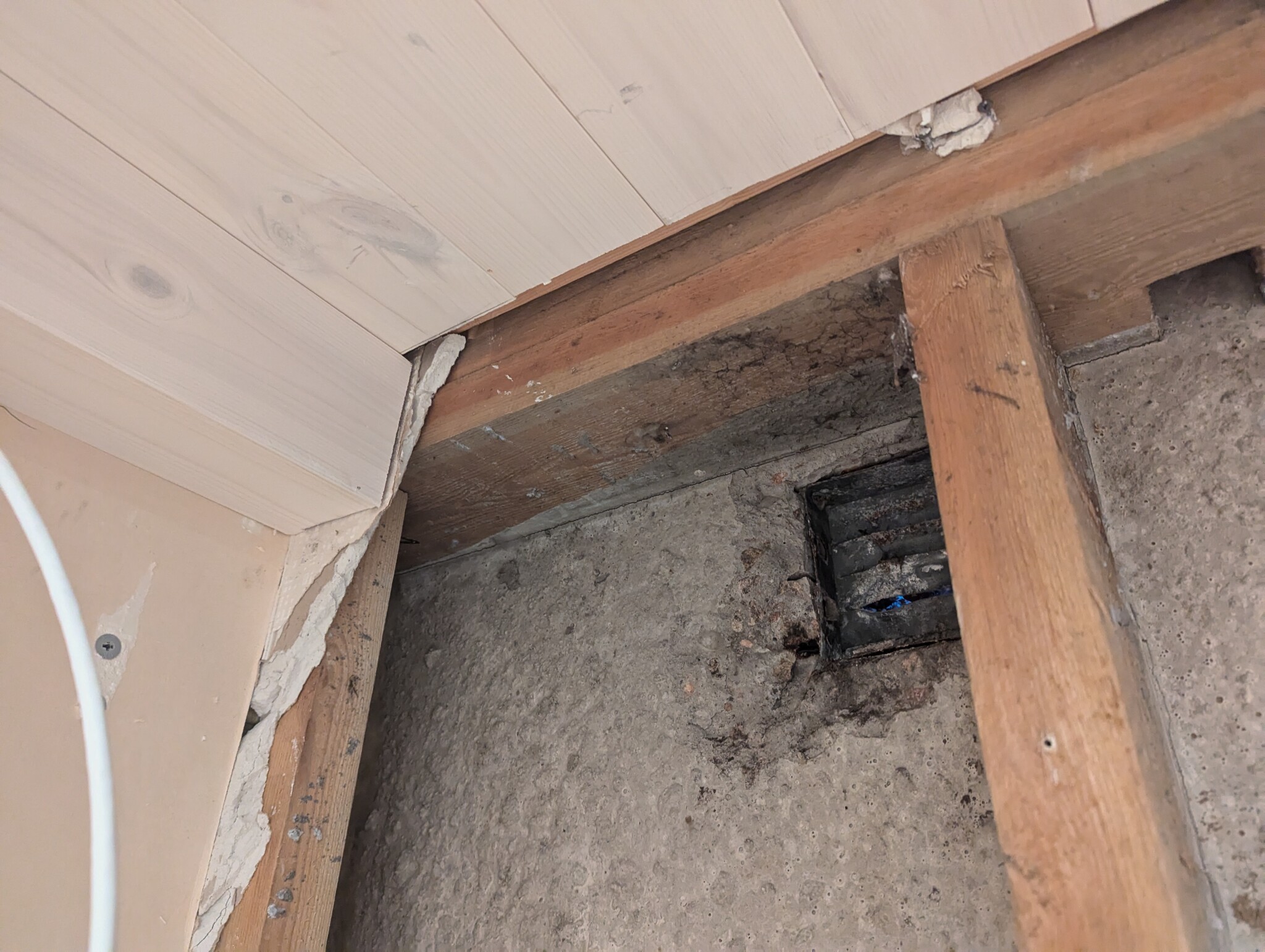

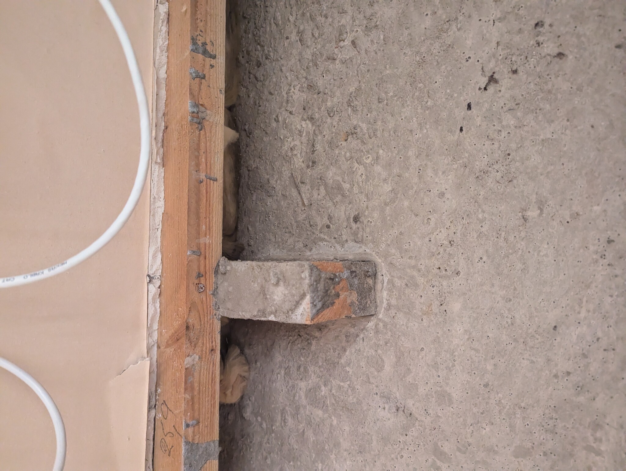

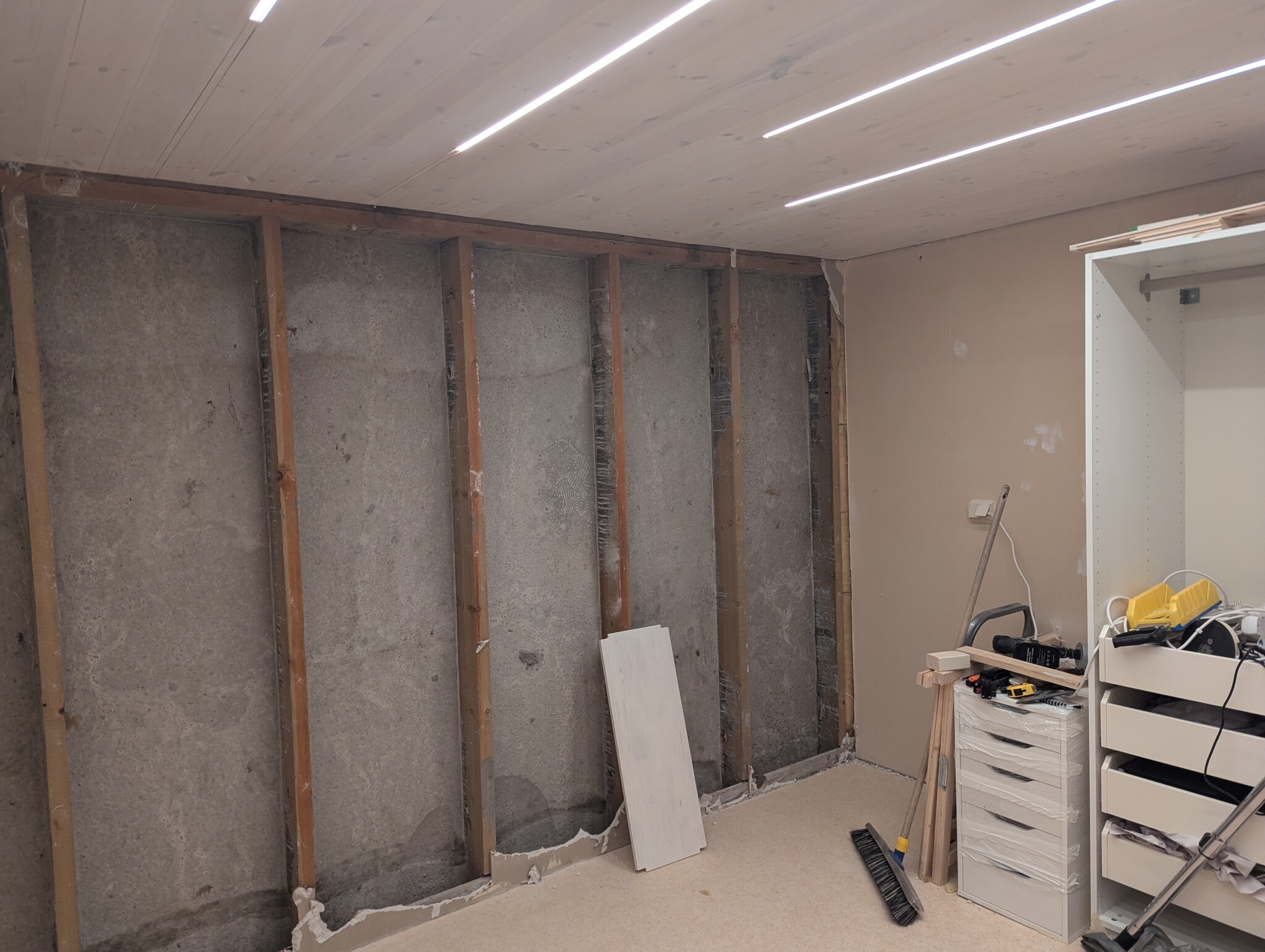

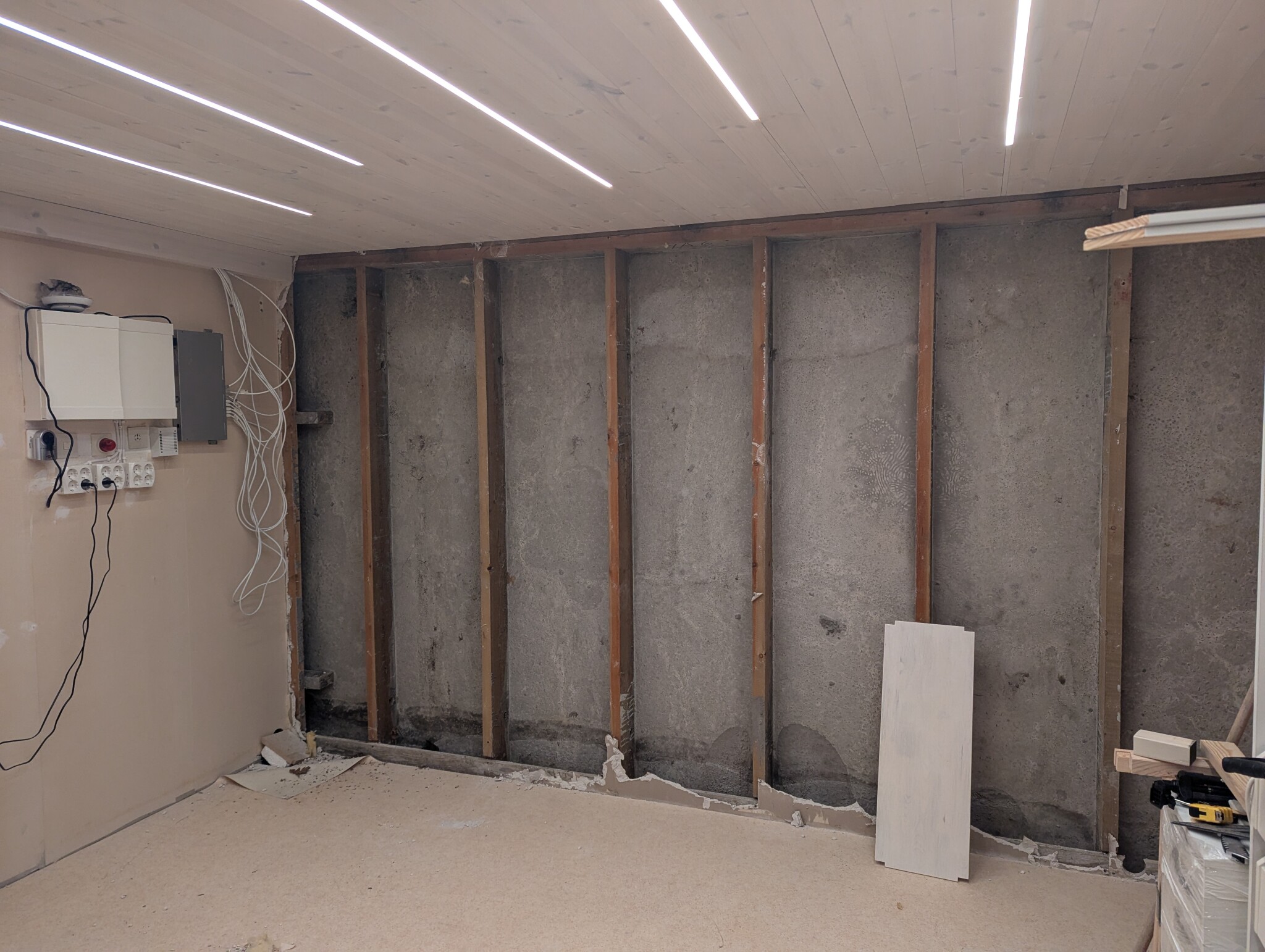

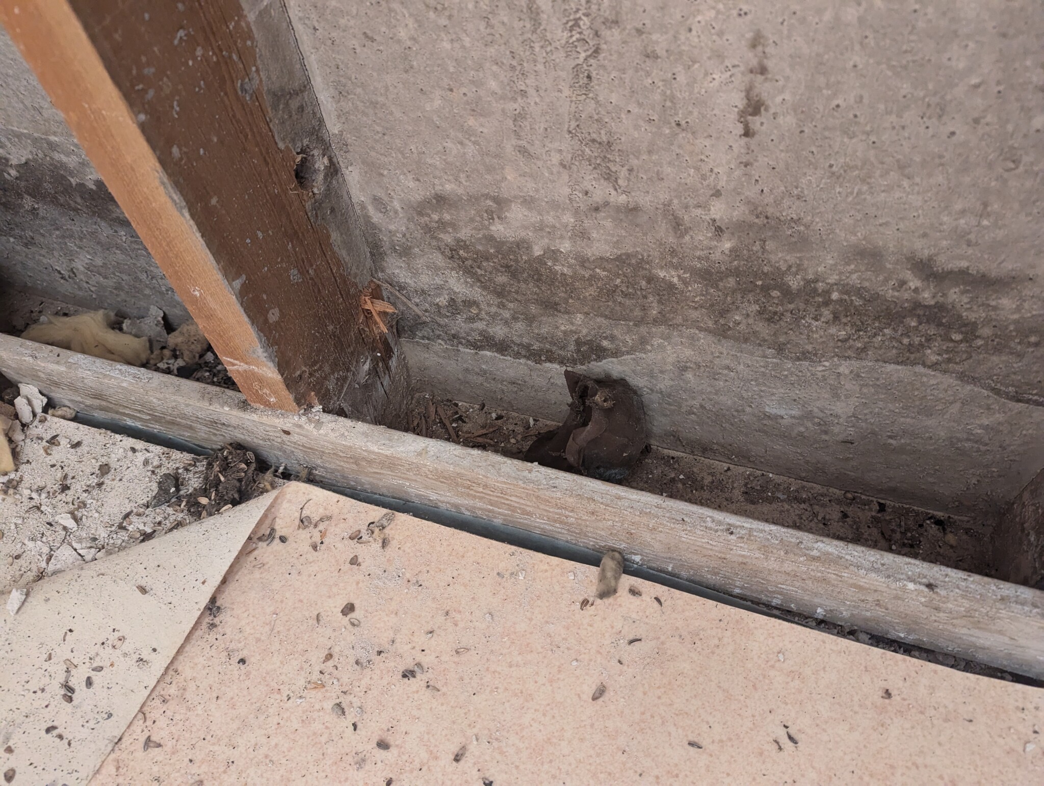

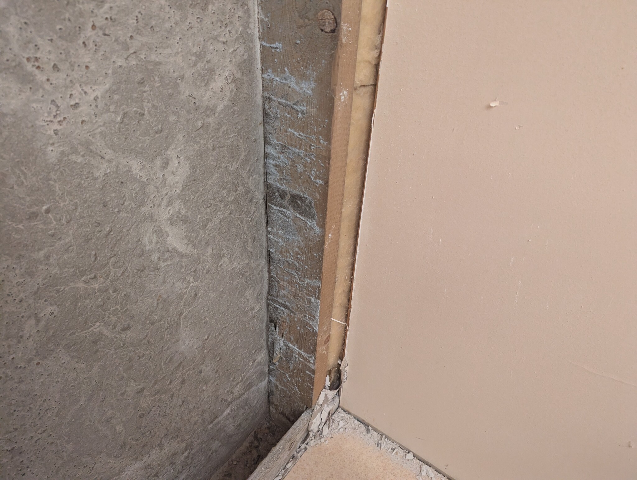

I våras köpte vi en suterrängvilla byggd -88. Besiktningsprotokollet anmärkte på förhöjd fukthalt på 28% i reglarna som ligger direkt an mot betongväggen som vetter mot berggrunden.
Vi har nu påbörjat renovering av det aktuella rummet och rivit ner gipsvägg och glasull för att se hur det ser ut.
Se bifogade bilder.
Vi funderar på två alternativ för väggen
  • Återskapa väggen
    Vi täcker upp allting med luftspalt, fuktbarriär, isolering, och gipsskiva.
  • Integrerade hyllor
    Vi bygger skåp och hyllor som monteras direkt in i reglarna, vilka därmed blir en del av inredningen. Betongen målas med färg som andas.
Eftersom vi är rätt nya på svensk byggnorm (vi har bott utomlands en längre tid) har jag några frågor jag undrar ifall ni kan svara på.
  1. Jag har läst både här och på annat håll att man aldrig ska köra organiskt material direkt mot betongen, men att byta ut reglarna ser rätt bökigt ut. Kan man låta dem vara kvar om man behandlar dem på något sätt?
  2. Med hyllalternativet, kommer det bli problem med fukt som avges från betongen, eller kommer rummets (kommande golv-)värme att ta hand om det?
  3. Funkar väggalternativet om vi förlänger golvets fuktbarriär i golv (betong, fuktbarriär av plast, frigolit, spånskiva, linoleum) upp längs väggen till taket?
  4. Har vi missat något som vi behöver tänka på/fixa innan vi sätter igång?
