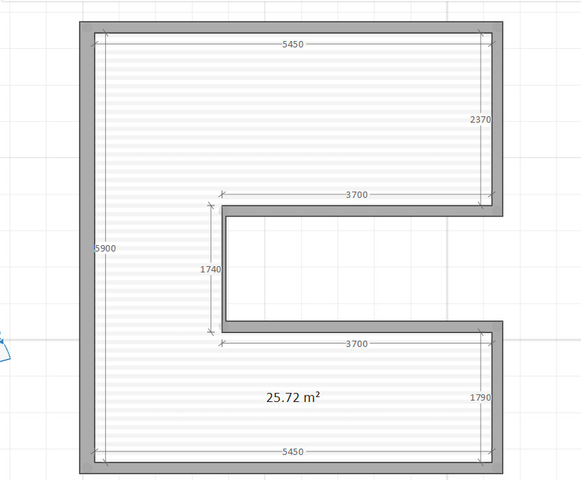

Bor på tredje våningen och ska byta golv i kök/hall. I dag ligger det en plastmatta, under den ett lager masonitliknande materiel. Närmst betongbotten ligger ett lager sand på cirka 70 mm. Totalhöjd från betongplattan till golvet är cirka 84mm. Jag skulle behöva råd om vilket som är bästa tillvägagångssätt
Min tanke är att jag lägger upp golvet så här:
Alternativ ett:
EPS betong 47 mm
Flytspackla 26 mm (Med golvvärmen)
11mm kakel + fästmassa
Alternativ två:
45x45mm reglar (Lagd mot betonggolvet)
22 mm spårad spånskiva för golvvärme
12 mm golvgips
11 mm kakel + fästmassa
Detta ger en överbyggnad på cirka 6-7 mm mot nuvarande golv vilket jag kan se som acceptabelt men känns som 45x45 mm reglar kan vara i minsta laget
Alternativ tre:
Cellplast 40 mm
Flytspackla 33 mm (Med golvvärmen)
Jag tror att alternativ ett är det som är bäst men vill gärna ha det bekräftat. Finns det ett bättre alternativ så är jag öppen för förslag.
Ytan är 25kvm och bifogad planritning finns nedan.
Vänliga hälsningar Niklas
  • Ritning av kök och hall på 25.72 m² med mått för området som ska renoveras.
Sanden som ligger i ditt bjälklag tillhör föreningen och inte dig. Denna ligger här för att hindra ljud mellan lägenheterna. Att ersätta den med EPS ger inte samma effekt och du bör först prata med styrelsen samt kolla upp golvsystem som uppfyller liknande ljuddämpande egenskaper.
BirgitS och 1 till
