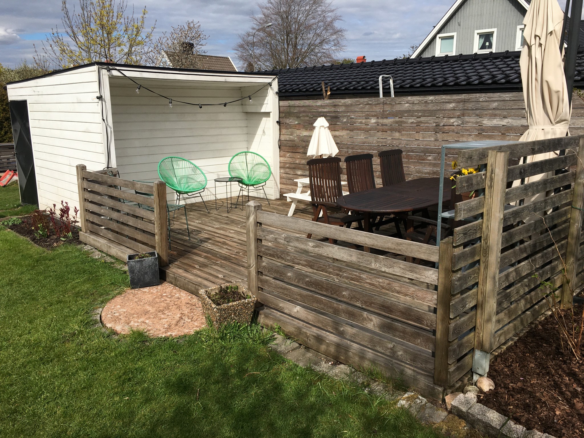

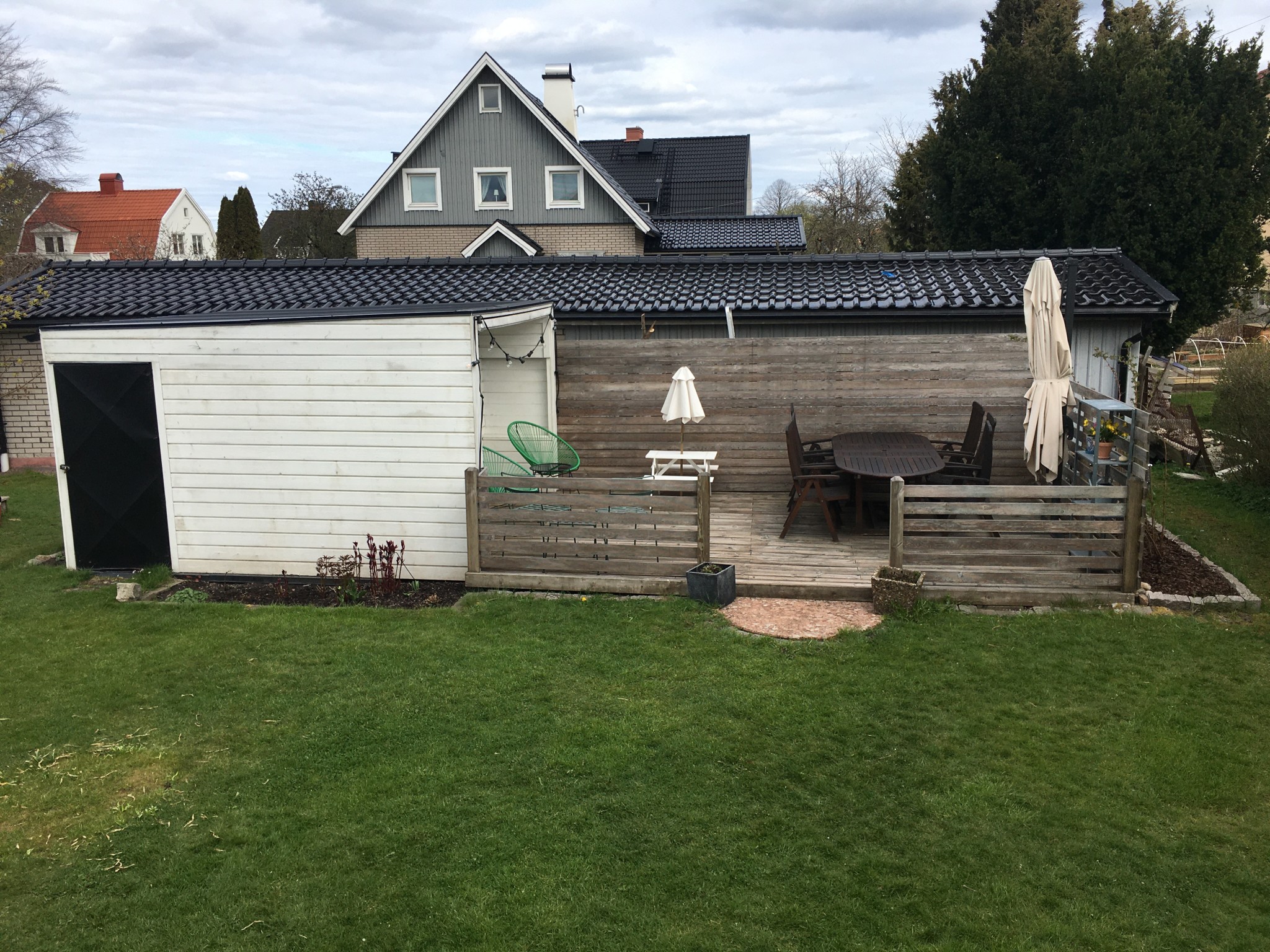

Någon som har ett bra förslag på hur jag kan bygga ett lämpligt tak för altanen på bilden?
Jag tänker mig inte ett uterum, men ett väderskydd/tak i kanalplast som med lite infravärme gör att man kan nyttja uteplatsen i regn och förlänga säsongen något.
Funderar på någon slags pulpettak med högsta punkten hitåt i bild - men då blir det lite bök med anslutning till förrådet. Andra alternativ kan vara att fortsätta förrådstaket eller göra någon sadeltakvariant... Men vill helst hålla det hyfsat enkelt annars känns det som jag behöver bygga om uteplatsen från grunden och det är ett lite för stort projekt för denna våren...
Mått: 360x540

Ett pulpettak skulle väl kunna fungera, som du är inne på.
Fyra stolpar i framkant, med lutning bakåt. Sedan gör du ett hyfsat överhäng så att regnet trillar på förrådets tak.
Det man kanske bör fundera över en stund är vindens påverkan..
