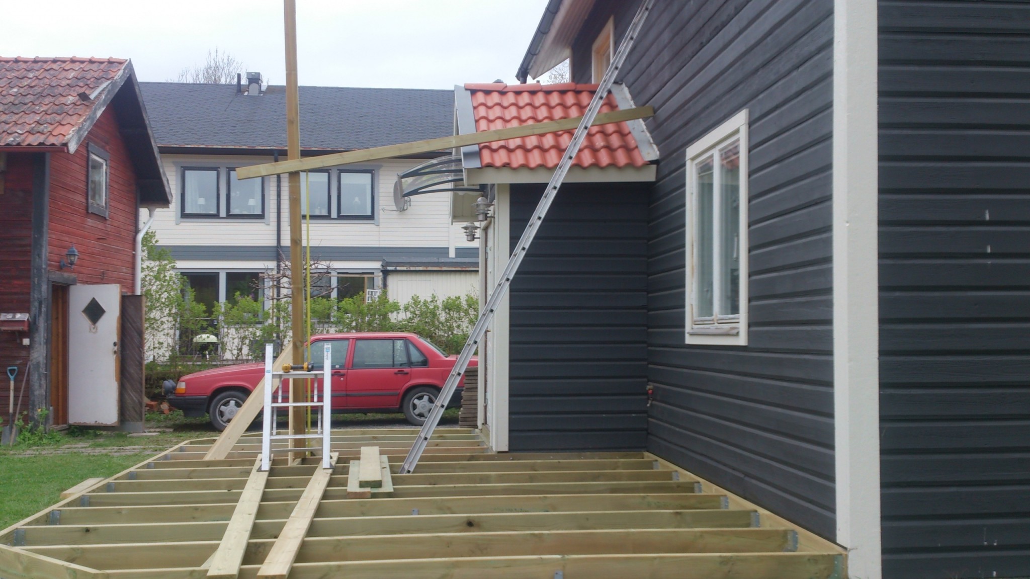

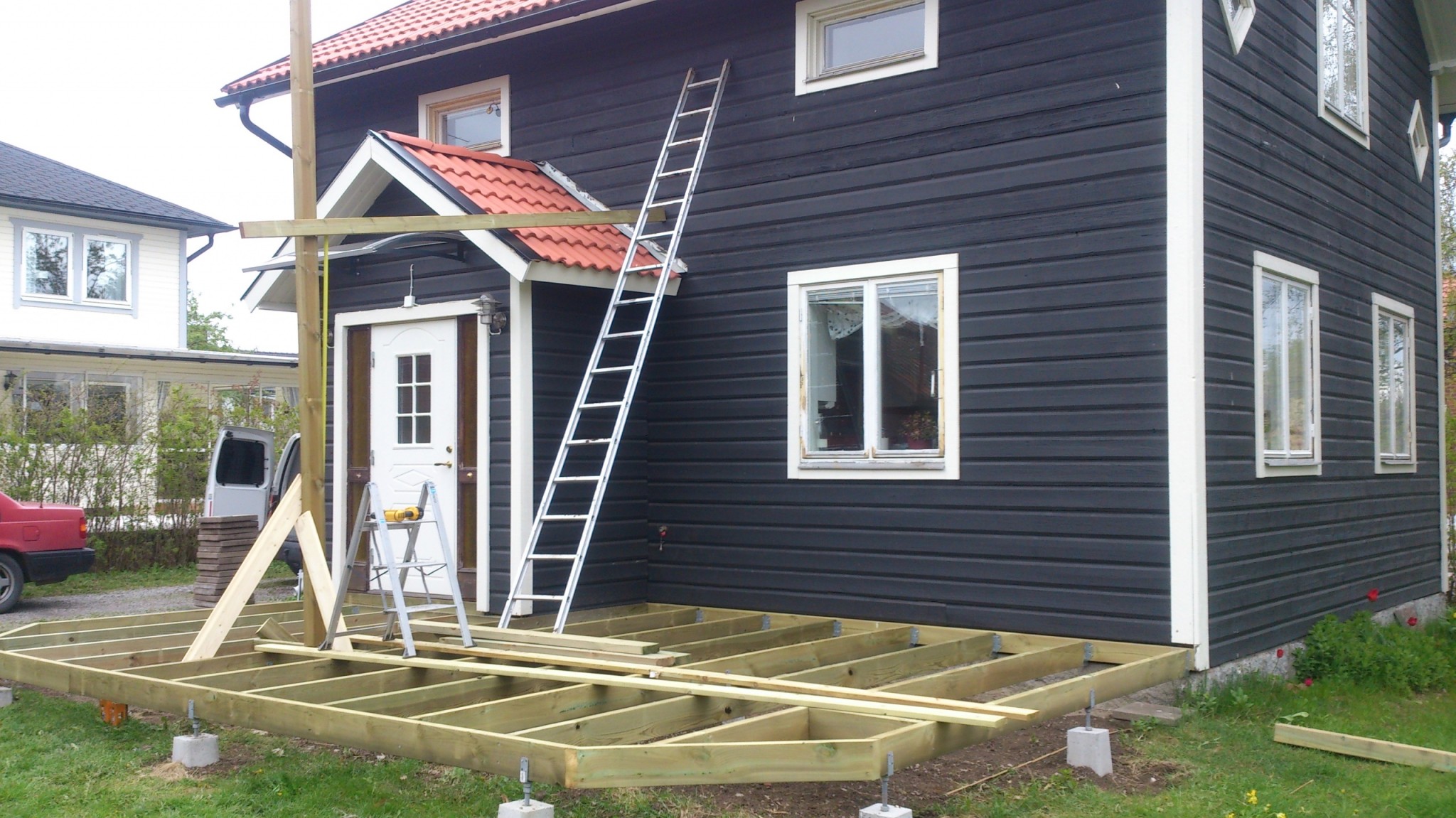

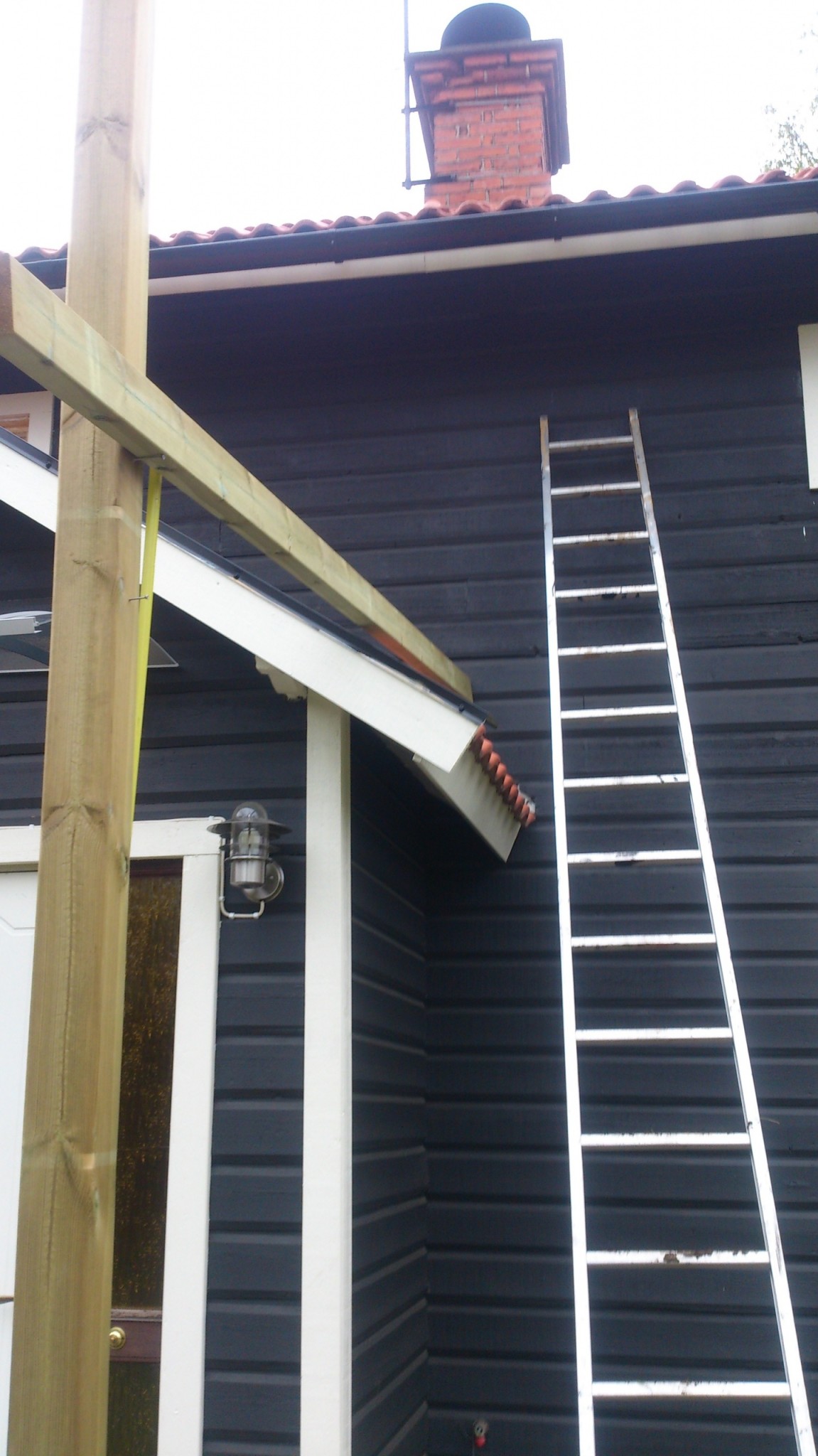

Jag bygger en altan till huset och har lite problem hur jag ska göra med tak till den.
Takhöjden ligger i konflikt med farstukvisten
Lite bilder kan nog hjälpa!
Problemet blir att taket känns antingen aldeles för högt eller för lågt.
Jag vill ha det så att det hela vägen så det sluter samman med farstun.
Om jag lägger reglen under takfoten så blir det väldigt lågt i ytterkant och typ ingen lutning alls på det.
Idag ställde jag upp yttre stolpen och måttade lite, blir väldigt högt att lägga det ovanpå taket.
Då blir det ca 250cm till tak i ytterkant och nära 3 meter inne mot huset...
Kändes väldigt högt;
Under, blir aldeles för lågt.
Altarnativet jag har sett är att kapa utskjutet på taket ~40cm och plocka bort 2 rader takpannor där.
Sen under 3dje raden takpannor få en plåtslagare att knäcka till en plåt som ansluter mot altantaket.
Då kan jag välja fritt vart jag vill ha höjden!
1.
2.
3.
Vad tror ni, tankar och ideer mottages gärna!

Då kommer det att hamna över köksfönstret istället.
