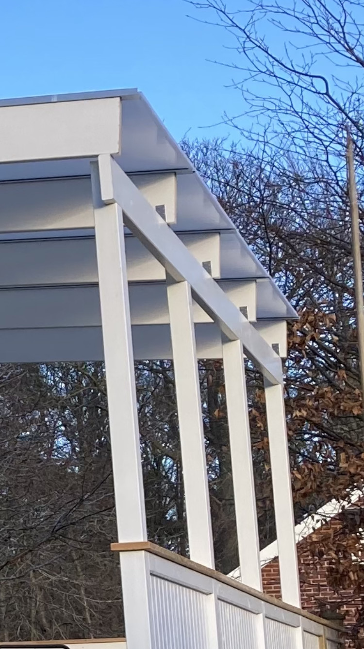

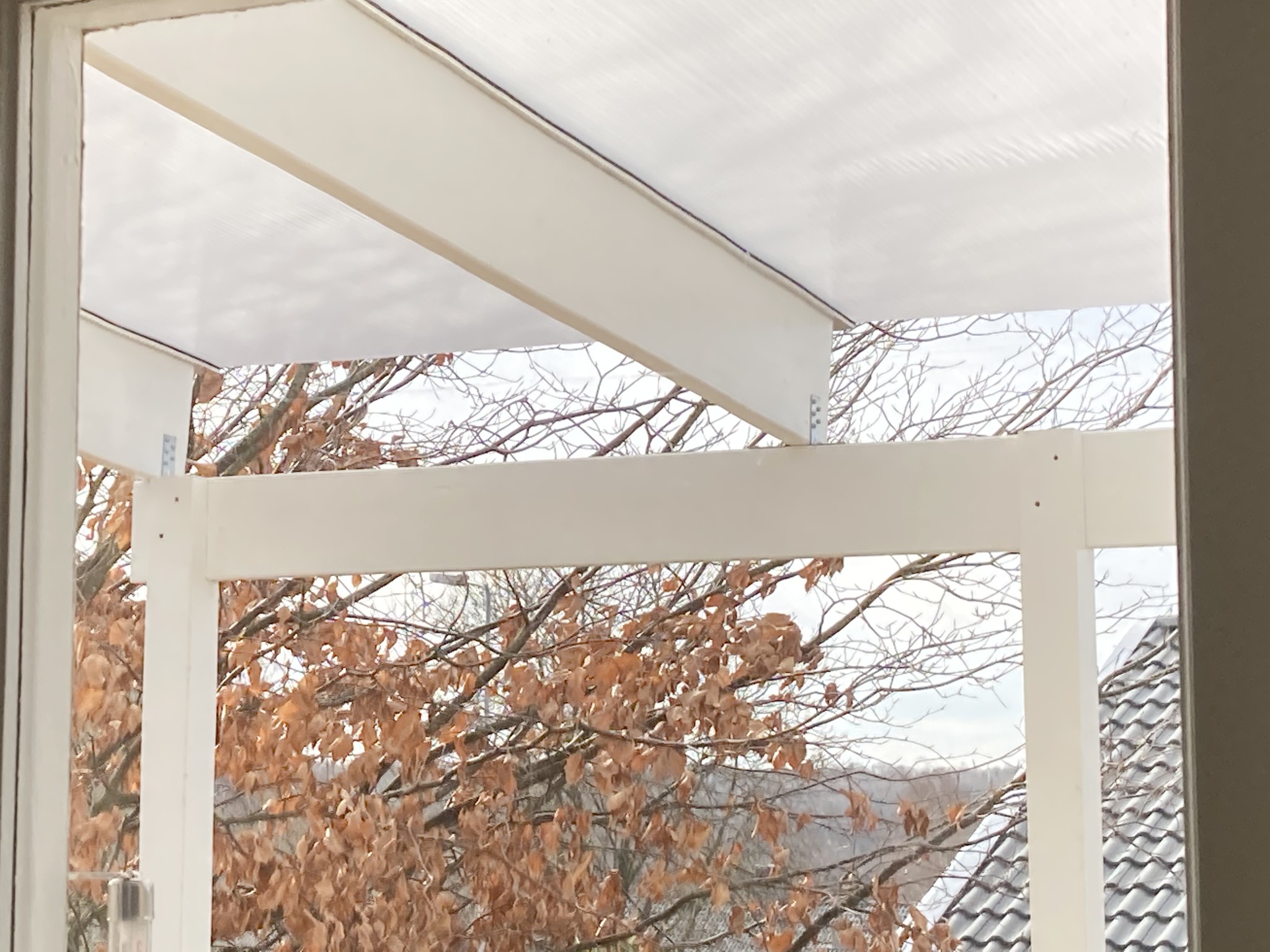

Jag börjar närma mig slutet på mitt altantak. Det ser nu ut som enligt bilden.
Längst ut på plasten kommer en dräneringslist i aluminium. Sen antar jag att jag sätter en takfotbräda längst ut på takbalkarna som jag sen sätter en Hängränna på? Eller hur gör man det sista på taket snyggast (skissa gärna).
Tänkte även sätta läkt på 45x70 längst fram för att inte taket skall böjas ner.
Takbalkarna sticker bara ut nån cm (kunde inte gå ut längre) och är 22 cm höga.

Jag hade tagit 2st 22x120 och klyvt till rätt mått och satt som fotbräda och sen en hängränna på det.
Du kan sätta en 45x70 mellan reglarna om du har det liggandes så har du extra stöd för taket och för fotbrädan.
