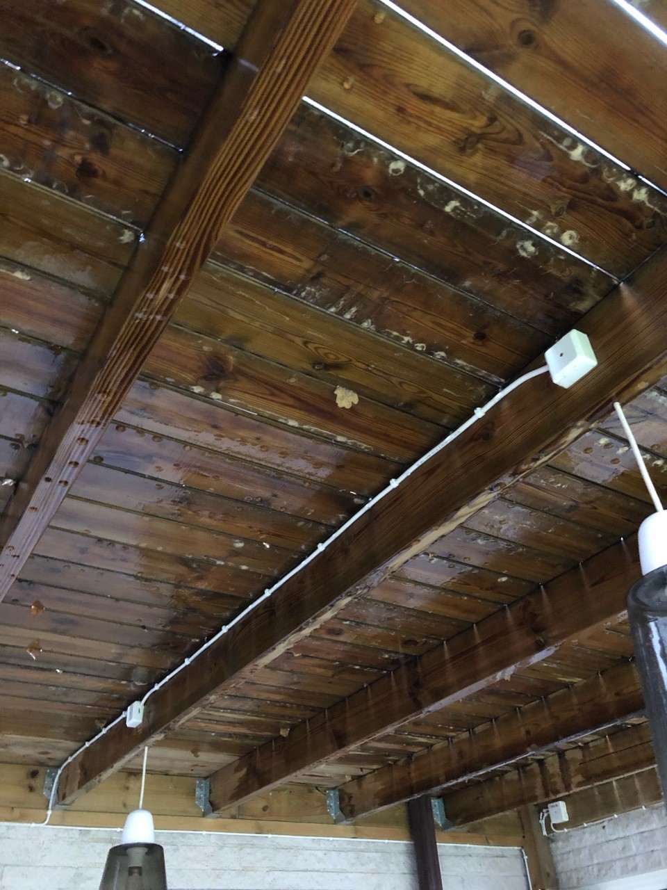

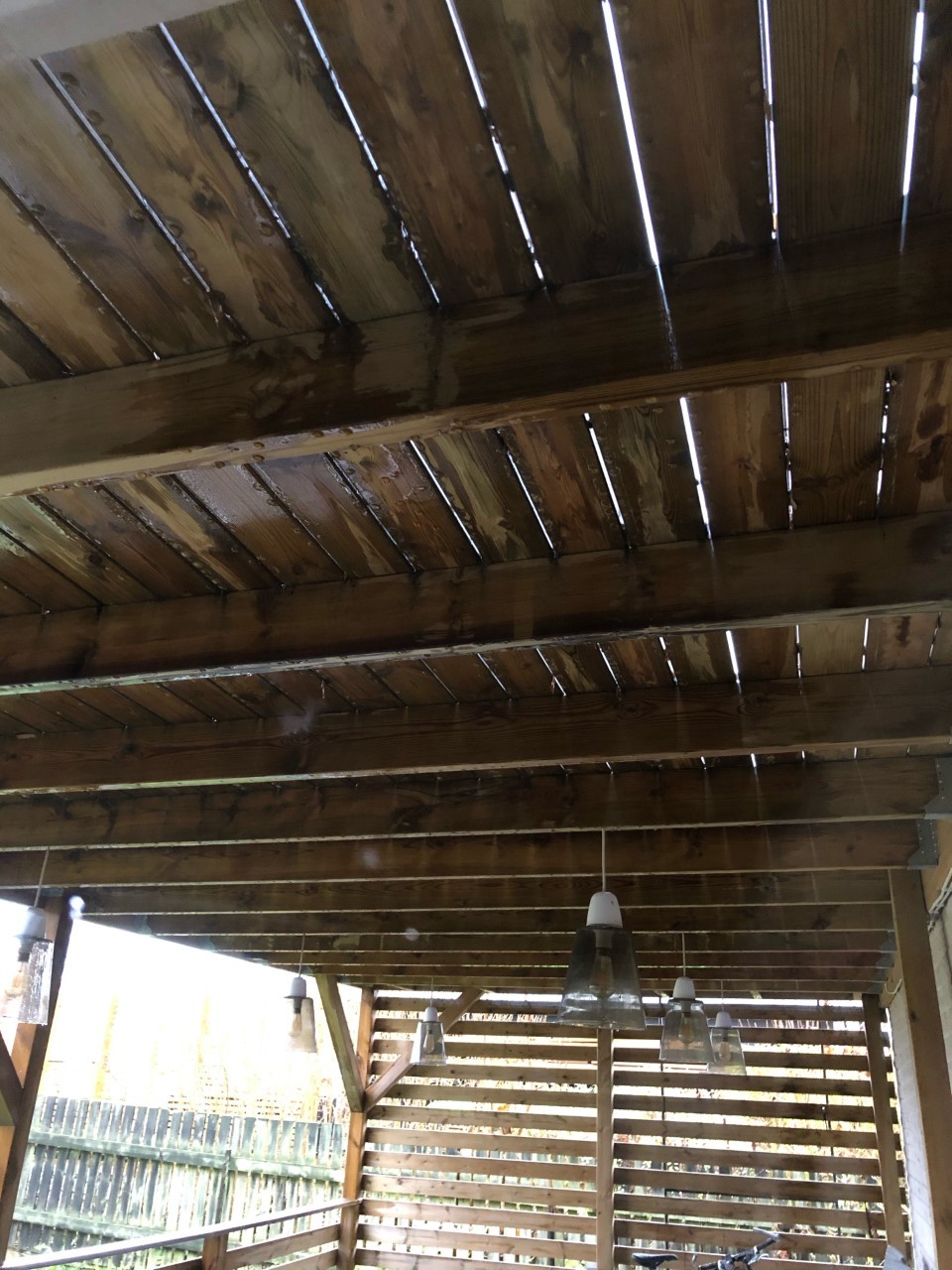

Har precis köpt hus och har 2 altaner som ligger på varandra. Den altan som vi vill ha tak över är den understa altanen vars tak är den övre altanens golv. Vi skulle nu vilja säkra den undre altanen från regn och snö, så man kan sitta där när det är sämre väder. Men går det att sätta ett platstak utan att ta bort brädorna som idag ligger som tak/golv för övre altanen, eller går det att lösa på annat sätt? Är också draget el för lampor som hänger på den undre altanen.

Ja, plast eller plåt går ju att skruva fast underifrån, glöm inte lutning så vatten kan rinna iväg och att ni säkert behöver kunna ta lös några skivor för rengöring då & då.

Men kommer det inte ner vatten mellan skarvarna då?
Det kommer gå bra om ni monterar skivorna "om lott" ca 1-2 dm.

Tänkte på de ev plattor som ligger emot bjälkarna, för det går ju inte att köra plattorna mellan bjälkar och träplankorna då de ligger dikt an mot varandra.
